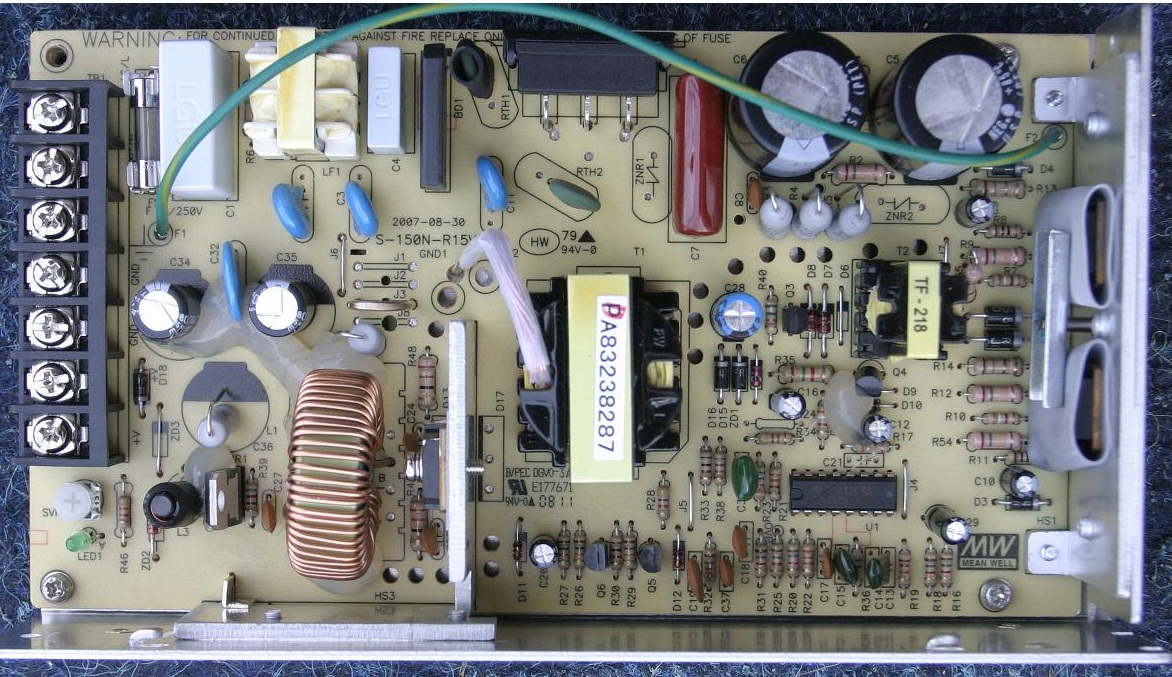

Всем доброго вечера. Есть ИБП MeanWell S-150-24 но он в корпус не входит, как пере развести плату, у меня тупик. Буду благодарен за любую помощь.

СообщениеДобавлено: 06 окт 2015, 09:10
Доброе утро! Задача не из лёгких, если это смогло поставить в тупик. Нет, я не смеюсь, просто действительно задача не из простых - научить колдовать за 5 минут. Вариантов я вижу три:
1. Искать точную схему БП (или срисовывать без ошибок) и переразводить плату по этой схеме
2. Собрать БП по схеме из этой ветки, благо они все однотипные. Будет нюанс - штатная защита по току работать по ней не будет, потому как здесь она работает чуть по другому принципу и в той схеме она не отражена (можно сделать по другому пути или отказаться вовсе - она несет только страховочные цели и напрямую в работе не участвует)
3. Искать таки подходящий корпус. Это самое простое, если сравнить с проблемами переразводки платы.
СообщениеДобавлено: 06 окт 2015, 10:51
Откуда: Енакиево ДНР
Авто: Aveo
Алексей, доброе утро. Корпус уже готов, дело за ИБП. Прикинув варианты, буду пробовать разводить по новому. TL-ку на отдельную плату.
СообщениеДобавлено: 06 окт 2015, 11:03
sobolew писал(а):
дело за ИБП
В последнее время его именуют здесь как СБП - силовой блок питания. Потому что есть и не силовой (дежурка или отдельный).
Ой ой. Осторожней. Это импульсная техника, использующая высокие частоты. На них свойства обычных проводников и деталей меняются. Например, обычный провод начинает обладать ёмкостью, как конденсатор, и даже индуктивностью (как катушка). И соответственно, начинает работать не как провод, а как провод с конденсатором и катушкой. Намеренно сгустил краски, что бы стало понятно, что с данной техникой надо общаться на учтивое "Вы", особенно если нет опыта работы с ними. Я к тому, что если сделать вынос (отдаление) TL494, то это может закончиться плачевно в виде появления свистов и тд.
К разводке печатной платы тоже нужно уделить внимание и четко представлять себе основы разведения печатных плат импульсных источников. Иначе - свисты и тд.
В прочем, если Вы инженер по мощным импульсным источникам напряжения, то я умолкаю :pardon: Если нет, то примите к сведению и рискните.

СообщениеДобавлено: 06 окт 2015, 20:34
