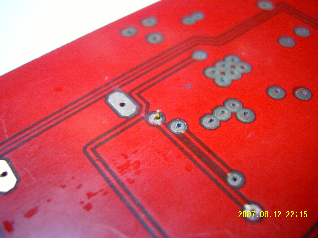

Теперь как поступаю с переходными отверстиями.Берем старый процессор от 370 сокета

Комментарий к файлу: ТАК ВЫГЛЯДИТ УЖЕ ВСТАВЛЕННАЯ НОЖКА ОТ ПРОЦЕССОРА,БУДЕМ НАЗЫВАТЬ ЕЕ В ДАЛЬНЕЙШЕМ ПЕРЕМЫЧКОЙ.
SNC11505.JPG [ 346.45 КБ | Просмотров: 38935 ]
Комментарий к файлу: ЗАПАИВАЕМ ВСТАВЛЕННУЮ ПЕРЕМЫЧКУ
SNC11506.JPG [ 357.07 КБ | Просмотров: 38935 ]
Комментарий к файлу: эТО ПЕРЕМЫЧКА С ОБРАТНОЙ СТОРОНЫ ПЛАТЫ,ЛИШНЕЕ НУЖНО ОТКУСИТЬ
SNC11507.JPG [ 345.18 КБ | Просмотров: 38935 ]
Комментарий к файлу: ЭТО ПЕРЕМЫЧКА ПОСЛЕ ТОГО,КАК ОТКУСИЛИ ОТ НЕЕ ВСЕ ЛИШНЕЕ
SNC11508.JPG [ 349.26 КБ | Просмотров: 38935 ]
Комментарий к файлу: ЗАПАИВАЕМ ВТОРУЮ СТОРОНУ ОТКУСАНОЙ ПЕРЕМЫЧКИ
SNC11509.JPG [ 366.03 КБ | Просмотров: 38935 ]
Комментарий к файлу: НА ФОТО ВИДНО КАКИЕ ПЕРЕХОДНЫЕ ОТВЕРСТИЯ ПОЛУЧАЮТСЯ С УЖЕ ЗАПАЯННЫМИ ПЕРЕМЫЧКАМИ.
SNC11510.JPG [ 377.76 КБ | Просмотров: 38935 ]
