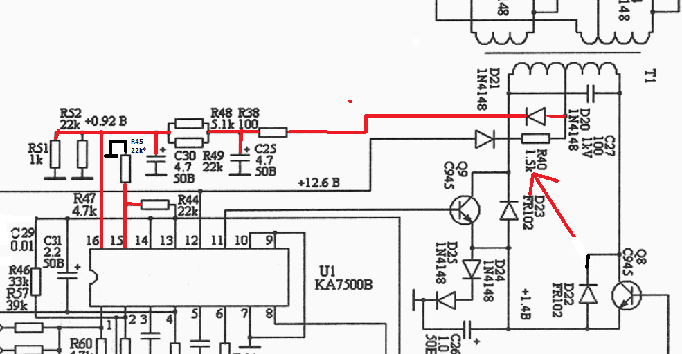

Алексей скажите так правильно будет защита? Мне эти элементы нужно восстановить ?

СообщениеДобавлено: 08 апр 2015, 22:33
А, ты Вы ее размундерили что ли? Да, именно эти элементы. Затем идете в режим БП и под разной нагрузкой смотрите что творится на 16 и на всяк случай на 15й (хотя она и замкнута с 14-13). Очень жду результаты. Особенно интересно какое напряжение присутствует на 16й ножке TL494 при токе, близкому к максимальному для Вашего БП.

Авто: шкода
Delta7777 Всей схемы невидно, но судя по тому что я вижу, тут двух уровневая защита. Первая, это ограничение тока, которое собрано на D14. R16. R70.R71. Когда, при большой нагрузке, ширина импульсов достигнет максимального или близкого к максимальному значению, напряжение с центрального вывода ТГР достигнет значения, которое перевысит порог 5 вольт, TL494 перейдет в режим ограничения тока. величину ограничения тока, можно подбирать, изменяя номиналы R70-R71. В то же время, напряжение с ТГР поступает и на супервизор TPS3510, который при перегрузке или выходе напряжений с выхода блока за пределы стабилизации, формирует импульс сброса на 4 вывод TL494. Блок останавливается.
СообщениеДобавлено: 08 апр 2015, 23:29
Кстати, да - D15 нужно выкусить.

Авто: PASSAT
С пасибо за ответ Алексей и Cергей 78 .Завтра приедут диоды поверю и отпишусь Cергей 78 вот оригинал схемы. Диод отсутствует.Сейчас у меня собрано по схеме выше.

Авто: шкода
Лично я бы добавил конденсатор примерно на 0.5-1 мкф микрофарад, с 16 ноги и на минус. Ведь сигнал с ТГР носит импульсный характер и без кондера ограничение будет *дерганным*

Delta7777
А C12 следует вернуть на его "заслуженное" место: он необходим для "плавного старта" TL494.

Авто: PASSAT
Доброго времени Алексей и форумчане? Так как я не очень силен в схемотехнике прошу помощи. Переделал блок питания схемы приведенные выше в постах и переделка и оригинал. Только первый раз выбросил защиту с 16 ножки TLки сейчас все восстановил по рекомендациям Алексей Cергей 78 SergeyVB только у меня вопрос делитель на 2 ногу TL ки видно на фото 4,7к а в схеме Алексея 100к как правильно? Пока оставил 100к. Под нагрузкой пока не пробовал сейчас соберу все и буду пробовать.

Добрый вечер!
Вообще лучше попробовать заменить резисторы на 100 кОм. Это расширит диапазон регулировок выходного напряжения. Но если появятся свисты и тд, то снизьте до 33 кОм. Про защиту по 16-15 ножкам TL494 - очень интересно как она работает и работает ли? Помните, что потребуется отрегулировать порог срабатывания!!! КРАЙНЕ БЫЛ БЫ ПРИЗНАТЕЛЕН, если после этого выложите номиналы резисторов, которые пришлось изменить в ходе этой подстройки, а так же ток, при котором защита начинает вступать в свою работу. Кроме этого прошу ВМЕСТЕ с той информацией написать номинал резистора, через который поступает плюс питания на трансформатор гальванической развязки. Как правило питание поступает через резистор и диод. Резистор, как правило, имеет сопротивление порядка 1.5 кОм. Нужны ВАШИ финальные номиналы, когда все настроите.
PS. Посмотрел Вашу схему.. Бр... стоп стоп! И куда я смотрел? D37 исключить (выкусить)! Итак, притание на ТГР идет не через диод сперва, а через R11 на 1.5 кОм. Ну ничего страшного, а по номиналу все вроде верно тут (согласно классической схеме). Далее питание пошло через диод D9 и пошло через резистор R80(?) сопротивлением 0 Ом (перемычка?) на среднюю точку ТГР. Там же со средней точки напряжение снимается через диод D14 и через делитель идет на "измерительную" 16ю ножку. Тут тоже куда я смотрел? В оригинале схемы, откуда была выдернута эта защита, присутствуют еще и эл.конденсаторы для сглаживания пульсаций! Куда они подевались? Я не вижу их в схеме. При начале ограничения тока TL494 возможно будет очень колбасить. Эл.конденсаторы успокаивали этот процесс, но их забрила жОская рука редактора? :)
