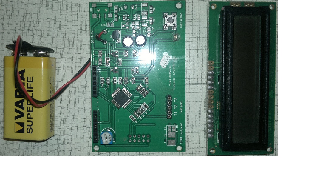

Привет всем. Пардон Алексей, хочу внести свою лепту... Как то на ИБЕЙ довелось прикупить приборчик года этак 2-2,5 назад (покупал на свой страх и риск :shock: ) за 18-20 американских рублей (давно было , точно не помню). Так вот до сих пор нарадоваться не могу. :good:
Собственно сам прибор:
Тестер 1.jpg [ 238.06 КБ | Просмотров: 17741 ]
В режиме теста:

Ещё раз пардон Алексею, за отступление от темы...

demidov36 Так это и есть тестер, что я спаял. Только он врет уж слишком, хотя автор и предупреждает, что это всего лишь показометер исправности радиоэлемента.
