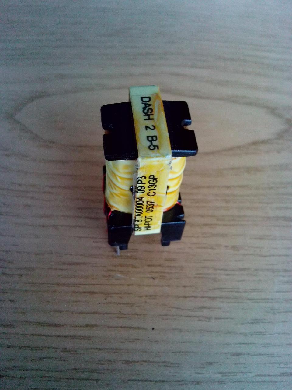

Baron76:
Свист в моём блоке питания пропал после замены ТГР. Взял другой ТГР с блока питания "FSP" на контроллере 3528 воткнул в свой и свист пропал. Не совпадала одна нога - запаял проводом.
Здравствуйте!
Есть ТГР с блока ATX-350GTF на микроконтроллере FSP3528. Как я понял он без зазора на центральном керне и его можно использовать с TL494?
DASH 2 B-5.jpg [ 133.89 КБ | Просмотров: 18142 ]
DASH 2 B-5.lay6 [9.11 КБ]
А можно фотки ножек с разводкой. Я выпаял 4 таких ТГР с одинаковой маркировкой но разной разводкой.

Baron76 писал(а):
Контроллер 3528 это тоже двухтактник. И никак не обратноходовый бп. 3528 очень похож на TL494. Выходная высоковольтная часть по аналогии один к одному TL494. Естественно и ТРГ похожи. А двухтактники делают без зазора в крене.
Спасибо за подробный ответ.
Комментарий к файлу: Разводка DASH 2 B-5
IMG_20150307_092005.jpg [ 560.14 КБ | Просмотров: 18033 ]
IMG_20150307_084320.jpg [ 770.76 КБ | Просмотров: 18033 ]
IMG_20150307_084301.jpg [ 637.75 КБ | Просмотров: 18033 ]

Из 4 трансов с маркировкой DASH 2 B-5 не один не соответствует по разводке :cry: Как нибудь сфоткаю и выложу свои.
А я это неоднократно подчёркивал..., что нужно "вызванивать" обмотки ТГР, а не смотреть что на нём написано!
