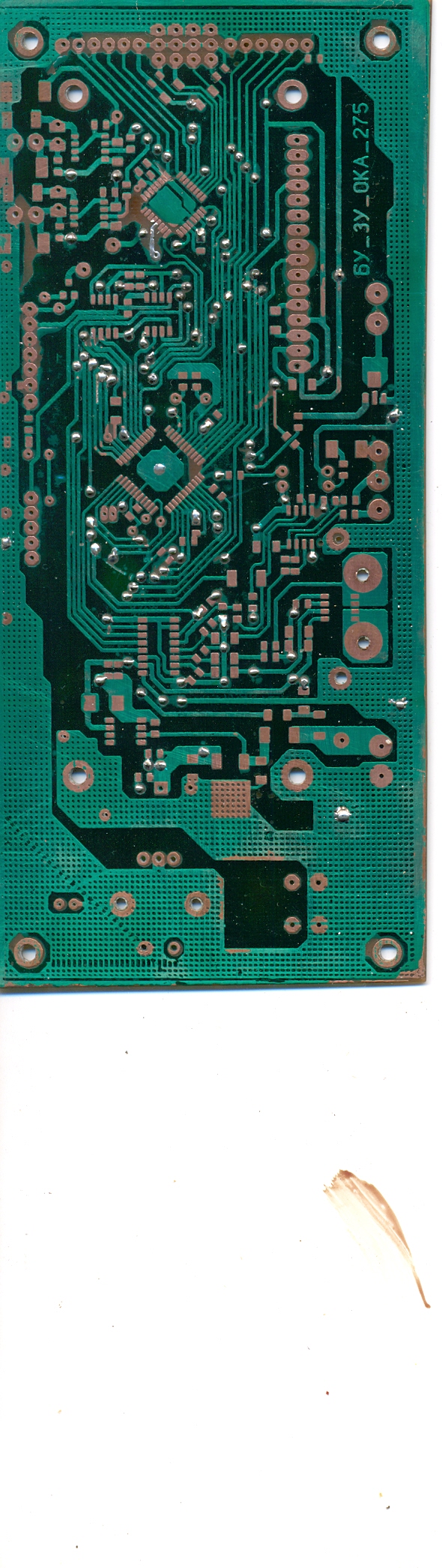

oka275, восхищаюсь!!! Скажите, плату сами делали? Я использую двухкомпонентную китайскую маску, но у меня ни разу не было такого результата. Вот моя плата (тоже по разводке Павла)
сканирование0003.jpg [ 626.22 КБ | Просмотров: 19189 ]
сканирование0002.jpg [ 709.06 КБ | Просмотров: 19189 ]

MihaM А что вам не нравится в вашей плате? Вроде сделано все достойно.Тем боле,вы сравниваете свою плату изготовленную в домашних условиях,с платой изготовленной в заводских условиях.Не равноценное сравнение.

Если присмотреться, то видны участки без покрытия, не пойму почему в некоторых местах маска просто не прилипает. Перед нанесением тройная обработка: промывание моющим, обезжиривание спиртом и потом ацетоном. Всеравно результат один. На маленьких платах - лучший результат.

MihaM Когда наносите маску на плату,нужно чтобы трафаретная сетка не лежала на плате,а находилась на расстоянии 1 мм от платы.

Тоесть навесу, при втирании маски сетка должна после ракеля возвращаться вверх. Я правильно понял? А как вы Сергей экпонируете слой маски? Конкретно, размещаете пленку с рисунком?

MihaM Да,вы правильно поняли,после проведения ракеля сетка должна возвращаться в верх и сетка должна быть хорошо натянутой,чтобы,при вождении ракелем сетка не елозила по плате.После того,как просушиваю маску при температуре 70-80 градусов до состояния когда маска перестает липнуть к пальцу,а это как правило происходит минут через 30-40,только после этого накладываю фотошаблон напечатанный на струйном принтере и засвечиваю на протяжении 10-12 минут.После этого проявляю,потом промываю плату и после этого ложу дубить маску при температуре 140-160 градусов на протяжении 15-20 минут.Вот и вся процедура.
