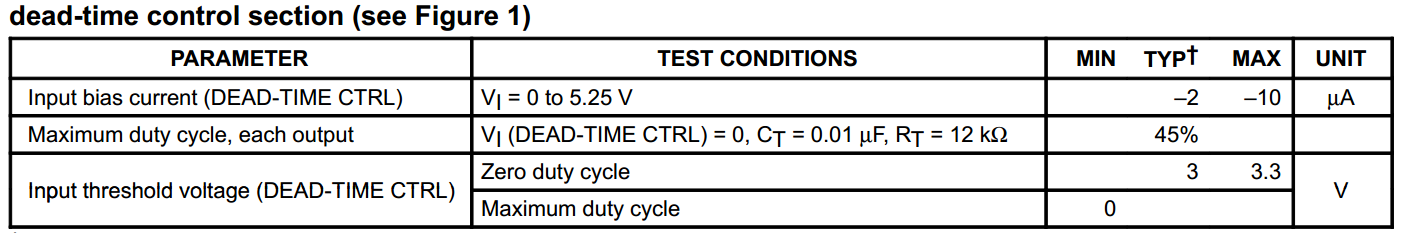

Нужно разобраться как это мёртвое время регулируется. Может на 4 ноге TL494 нужно оставлять какое то напряжение. Я если честно не разбирался.В контроллере FSP3528 стоит резистор с REF на ногу DTC зашунтированный кондёром.

Вот из даташита
Снимок.PNG [ 61.69 КБ | Просмотров: 14908 ]
и больше ничего ограничивать не стоит(максимальное заполнение шим по 2 каналам 90%) а ограничить заполнение шим конечно можно по 4 ножке TL494 установив напряжение на ней от ~0 до 3,3в ,но тем самым ограничится максимальная мощность БП, и ко всему в КБП установлена штатная защита по 4 ноге которая ограничивает максимальную мощность БП

Если оно действительно так(то есть при нуле вольт а 4 ноге заполнение ограничено минус 5 процентами),то ничего делать не нужно.А если заполнение лезет на максимум,то можно защиту и управление на 4 ногу контроллера можно подать через диод. И так же через диод и резистор(подобрать резистор опытным путём) можно подать реф,тем самым ограничив это максимальное заполнения.Немножко упадёт выходное напряжение, зато транзисторам намного станет легче.
Но если всё работает правильно то
БП никогда не выйдет на 100 процентный ШИМ. Вот потому они(БП) у всех и работают на полной катушке и ничего не горит!!!
СообщениеДобавлено: 19 янв 2015, 18:15
Ну значит особо беспокоиться нечего. Конечно 100% ШИМ и быть не может, иначе что это за шим-контроллер, допускающий такое. Это раз. И второе - уже бы столько БП погорело... Просто в этом режиме действительно не будет стабилизации, ну и стабильность (и надежность) в этом режиме будет снижена. А при хорошем броске и пыхнуть может, чего бы может не было, работай БП в нормальном режиме.
