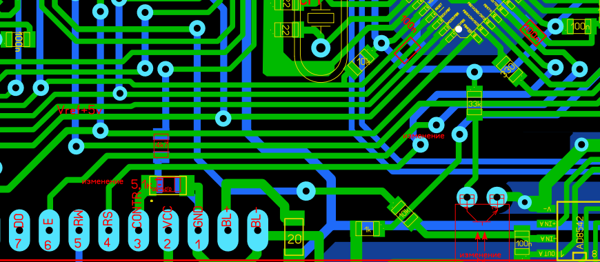

На "Печатная плата от Pavel" есть косячок не большой, к RS экрана неразведено до конца. Ну ещё предлагаю проводники RS и E экрана поменять местами и -1 отверстие. Так же немного развел подальше друг от друга некоторые дорожки (т.к. при изготовлении ЛУТ способом и травлении ни редко дорожки оказываются соединены, ну по крайней мери у меня). Если "Pavel" хочет я ему потом скину...
Да и ещё можно один резюк перенести на другую сторону и убрать одно отверстие.
Комментарий к файлу: Ну и ещё можно сделать -1 отверстие
plata1.png [ 41.44 КБ | Просмотров: 13766 ]
Комментарий к файлу: поменял местами проводники
plata.png [ 83.59 КБ | Просмотров: 13767 ]
