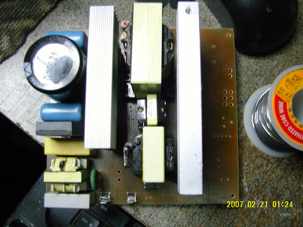

uni-el Мне не жалко,но пока не закончу выкладывать не буду.Думаю,что причины ясны.Вот фото почти собранного блока.Завтра,наверное,буду уже пробовать.
SNC11420.JPG [ 372.02 КБ | Просмотров: 17493 ]
SNC11421.JPG [ 379.47 КБ | Просмотров: 17493 ]
SNC11422.JPG [ 360.93 КБ | Просмотров: 17493 ]

serg1968-09 у вас силовой блок собран по мостовой схеме? Не полу мостовая а мост? Смотрю на фото один электролит стоит. Схему можно посмотреть?
СообщениеДобавлено: 20 дек 2014, 04:49
Baron76 Схема обычного компьютерного блока питания.Просто литы на 200 вольт выкидываю и ставлю один на 400-450 вольт,а среднюю точку делаю простыми кондерами от 1-го Мкф до 4,7 Мкф - в зависимости от мощности блока питания.Вот по такой схеме и включаю.

ileksus Помню вас на форуме по зарядке от Слона и помню ваши вопросы по проблеме с верхним ключом.Кстати,на том форуме выкладывал распиновку всех имеющих модификаций управляющих трансформаторов,какие только существуют компьютерные управляющие трансформаторы.Собирал тоже по тем печаткам блок питания и проблем не было.Один до сих пор работает и лежит у меня на столе.
Да,силовой трансформатор мотал сам,хотя,можно и компьютерный использовать без перемотки.Но я мотал из за экспериментов.Короче говоря,интереса ради.
Трансформатор раскачки стоит у меня заводской,от компьютерного блока питания.Эти трансформаторы ниразу не мотал сам.Как то не было необходимости.
Вы правы,третий трансформатор это дежурка и питание блока управления.
