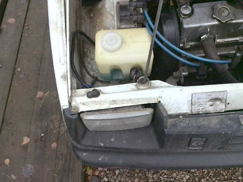

Воткнул ))
Потребовалась доработка рамки крепления фары — пластмассовой такой. И художественный изгиб пайки клеммы (пропаянная скрутка) )
Второй буду втыкать как-то по-другому — с левой стороны вообще в фару упрётся. Вот.

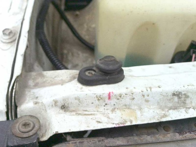

А процесс таков:
Потребуется набор свёрл (максимальное 12,5мм), надфиль, ключ на 10, нож, ноовка по металлу, антикор в аэрозоли
1. Закрываем капот на один щелчок.

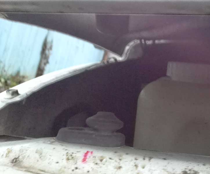

2. Отмечаем тонким перманентным фломастером середину резинового упора на перемычке (т.е. куда он упирается)
3. Открываем капот
4. Доводим отметки до пересечения (т.е. делаем крест)
5. Внимательно смотрим: а не будет ли упираться концевик, если его туда поставить, в шпильку крепления фары? Если потенциальное отверстие проходит мимо шпильки с запасом (сверление будет 12,5мм), то снимаем фару, чтобы не засверлить и её. Иначе обламываемся и ищем другой вариант с концевиком. У меня справа отверстие было можно сделать, а слева - фиг.
6. Откручиваем 4 гайки крепления фары, внимательно смотря что именно ими зажато: на некоторых креплениях присутствуют также клеммы массы — запоминаем, где они стояли.
7. Отключаем разъём фары и два разъёма габарита
8. Вынимаем фару.
9. Накерниваем будущее отверстие. Я накерниваю чаще всего саморезом )) Он всегда где-то под рукой есть, а керна нет.
10. Сверлим тонким сверлом, затем всё более и более толстыми (например: 3мм - 4,5мм - 8,5мм - 10мм - 12,5мм). Так отверстие получается аккуратнее, чем если сразу прохерачить толстым 12,5.
11. В полученное отверстие засовываем концевик и ещё раз убеждаемся, что он не попадает на шпильку фары. Концевик ориентируем изгибом клеммы ОТ шпильки.
12. Намечаем отверстие под саморез крепления концевика.
13. Сверлим сверлом 3мм.
14. Вынимаем концевик и снимаем заусенцы надфилем.
15. Обрабатываем антикором.
16. Сушим антикор.
17. Ставим концевик

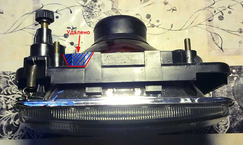

18. Прикладываем фару и смотрим где резать. Фара вставлена в прямоугольную пластмассовую рамку, из которой и растут шпильки крепления. Будет нужно вырезать часть этой рамки, не особо испортив её жёсткость, т.е. вырезать необходимый минимум.
19. Подрезаем рамку (у меня получилось вырезать примерно 1см — до продолного ребра жёсткости). Надпиливаем наискось ножовкой по металлу. Наискось, чтобы сформировать «косынки» - усилители жёсткости. Если просто подрезать под прямым углом, то жёсткость конструкции ухудшится. Аккуратно выламываем надрезанное (пластик там типа полиэтилена - гнуть приходится долго). Подравниваем ножом, по-возможности, сглаживая углы на радиус.
20. Прикладываем фару снова - проверяем. При необходимости немного углубляем вырез. Концевик должен свободно нажиматься при вставленной фаре.
21. Надеваем на концевик клемму с припаянным проводом. Убеждаемся, что концевик с надетой клеммой при вставленной фаре, свободно нажимается. При необходимости подгибаем клемму, чтобы она не упиралась в тыльную часть отражателя, а проходила мимо её.
22. Крепим фару.
23. Ещё раз проверяем нажимание концевика.
24. Закручиваем резиновый упор капота на пару оборотов, чтобы компенсировать толщину концевика.
25. Радуемся красиво установленному в сухое место концевику, который при открытом капоте ни за что не цепляется :-D

Обещанные фотки результата:
конц3.jpg [ 21.27 КБ | Просмотров: 21465 ]
конц2.jpg [ 36.25 КБ | Просмотров: 21465 ]
конц1.jpg [ 44.27 КБ | Просмотров: 21465 ]
фара.jpg [ 52.44 КБ | Просмотров: 21465 ]
