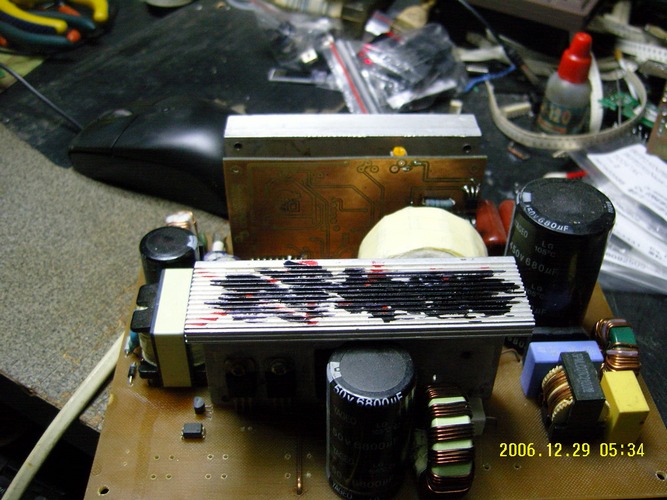

Вот фотки переделанного блока питания схему переделки которого выкладывал вчера.Правда,блок еще не откалиброван и не отрегулирован,находится в стадии монтажа в корпус.И схема дежурного питания там изменена,собрана по другой схеме

serg1968-09, выходные клеммы не слабоваты для токов под 20А ?
СообщениеДобавлено: 24 окт 2014, 11:02
Добрый день Алексей.С этого блока снимается только 4 ампера,цифровая часть рассчитана и реализована только до 4 ампер.А сам силовой блок спокойно отдает до 20 ампер.Пробовали снимать с него до 20 ампер,больше не пробовали.Но можно было бы с него еще больше выжать,но тогда он работал бы на пределе.Zmey71 такой же блок до 20 ампер гонял.Я максимально нагружал до 8 ампер,больше нагрузить было не чем.Под нагрузкой в 8 ампер гонял его минут сорок без вентилятора,транзисторы высоковольтные нагревались градусов до 38 - 40,плюс - минус градусов пять погрешности при измерении.Он лежит уже давно,все руки не доходят его доделать.Собираю ради интереса,у меня еще один блок питания лежит не доделанный.Сам силовой блок доделан и рассчитан на 50 вольт и ток 15 ампер,управление высоковольтными транзисторами сделано через опто драйвера.Цифровую часть осталось чуть-чуть допаять.Для меня самое нудная работа,это монтировать все хозяйство в корпус.

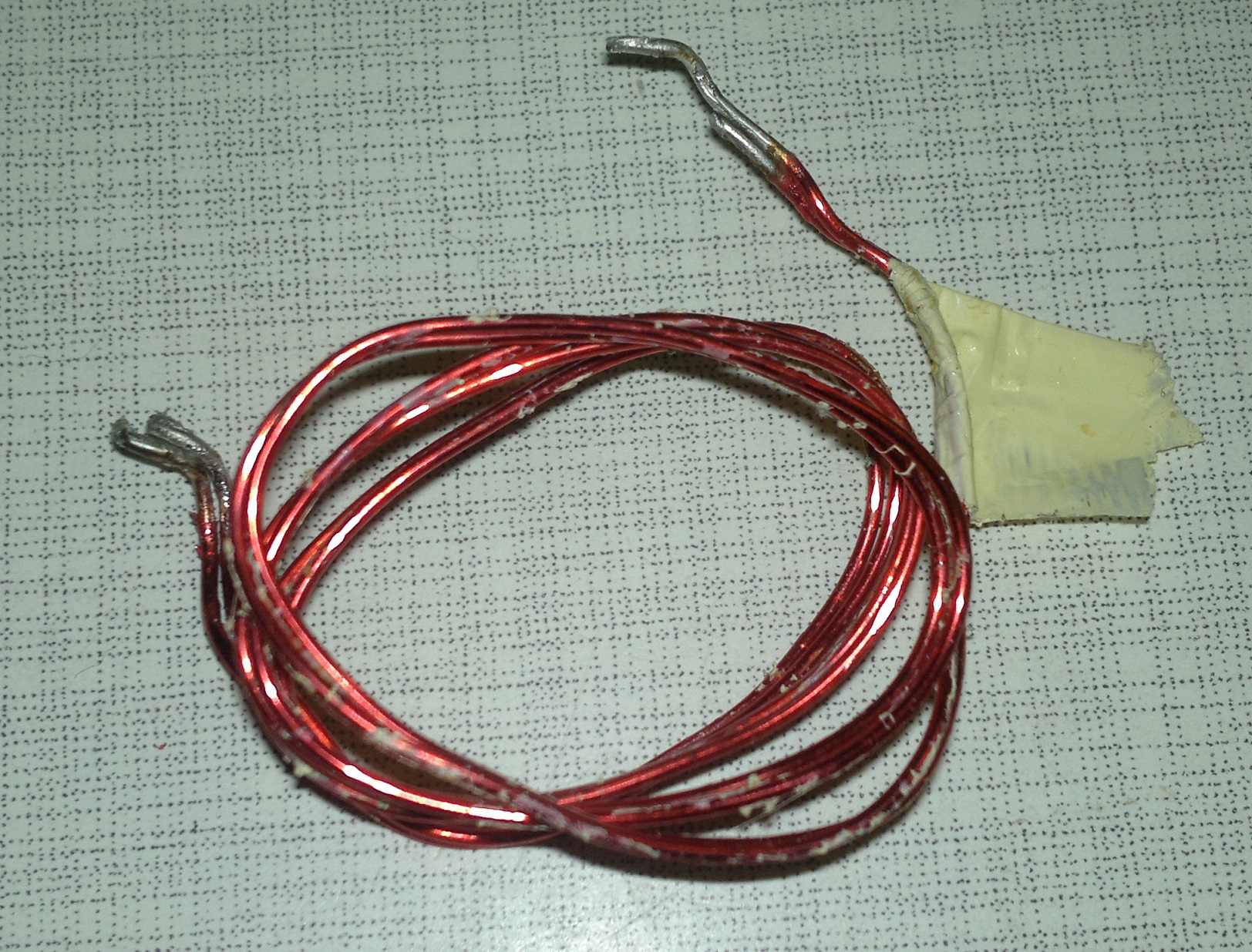

Всем привет! Вот транс с компового БП 400 Ватт, (собственно уже перемотанный)
2014-10-28-352.jpg [ 996.41 КБ | Просмотров: 15538 ]
Вот 5 Вольтовая обмотка смотанная с сего транса, Вот как раз с неё и можно снять хороший ток :good:
2014-10-28-353.jpg [ 1004.95 КБ | Просмотров: 15538 ]
А это 12 вольтовая обмотка, выводы сделайте сами (диам. 0,9 мм)
2014-10-28-351.jpg [ 758.8 КБ | Просмотров: 15538 ]
