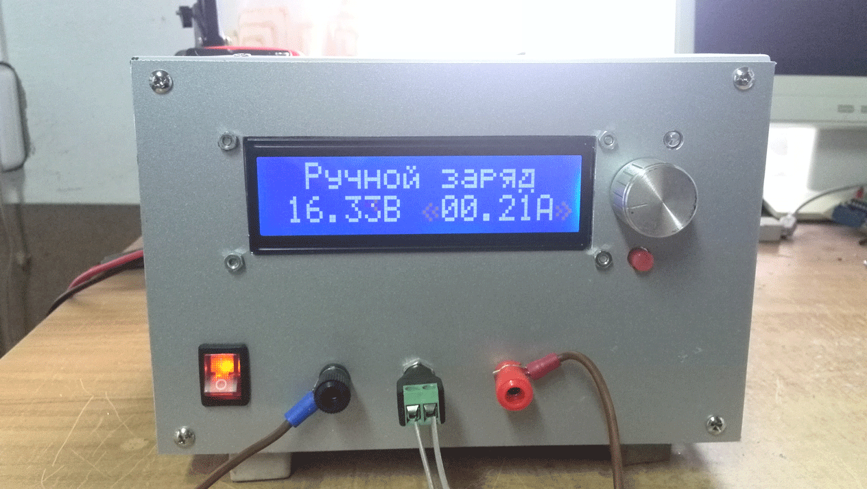

Крышкотест прошел успешно. Осталось материал для передней панели найти
СообщениеДобавлено: 03 апр 2014, 14:13
По-моему, вполне не плохо! Конечно разрядник торчит, но все равно из за кабеля вплотную к стене не придвинешь корпус.

Собрал разрядник.
Кое как запихнул в корпус.
Аппарат работает пока как зверь )).
За исключением маленьких известных багов.
Алексею СПАСИБО !!!
Осталось облагородить и ждать зимы для проведения экстрим испытаний.
