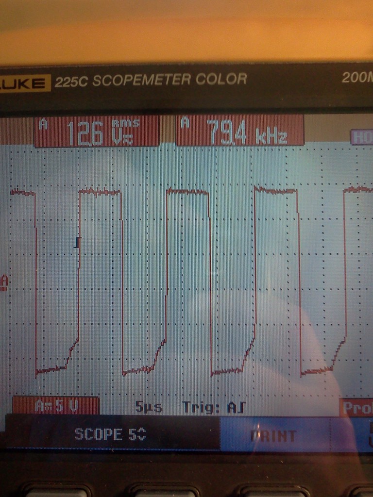

Вообщем, что то я запутался.
Снял вновь управление, запустил отдельно от силы и вот осцилограммы.
Комментарий к файлу: GND-G4 и G5
IMG070.jpg [ 272.18 КБ | Просмотров: 38075 ]
Комментарий к файлу: GND-G1 и G2
IMG069.jpg [ 227.19 КБ | Просмотров: 38075 ]
Комментарий к файлу: Сток Q7
IMG068.jpg [ 245.52 КБ | Просмотров: 38075 ]
Комментарий к файлу: непосредственно с ШИМ
IMG067.jpg [ 246.32 КБ | Просмотров: 38075 ]
СообщениеДобавлено: 16 май 2013, 00:46
IMG068.jpg - как будто с Q7 ерунда и начинается (до него нормально, после - искажено). Ощущение, что транзистор начинает медленно открываться, начиная с излома (стрелка), а выходной импульс должен выглядеть несколько иначе. Тут бы одновременно затвор и сток поглядеть (2-лучевой осцил, или хотя бы длительность импульсов на стоке и выходе ШИМа сравнить, и до кучи - форму на затворе). R28 определенно меньше просится, до десятков Ом. И проверка D16 (на КЗ).
Комментарий к файлу: предполагаемая форма импульса на стоке Q7
_IMG068.jpg [ 86.17 КБ | Просмотров: 38072 ]

Понял, но самое интересное что все эти осцилограммы с родными первоночальными праметрами элементов (все вернул назад).

Q7 оказался IRFD110 (DPAK), рассмотрел под лупой последнюю буковку. Менял Q7 на точно такой же, осцилограмма не меняется (один в один).
Изменял сопротивление R28 вплоть до нуля-изменений вообще нет никаких.
Ради интереса вместо IRFD110 ставил BUZ78, BUZ70 (под рукой оказались)-осцилограммы абсолютно не поменялись .
D16 на прозвонку-живой, что за BYG20G? не нашел даташита.
Комментарий к файлу: красный-выход с ШИМ, синий-сток
shimStok.jpg [ 273.41 КБ | Просмотров: 38060 ]
Комментарий к файлу: Непосредственно на самом транзисторе красный-затвор, синий-сток
zatvorStok.jpg [ 247.3 КБ | Просмотров: 38060 ]
СообщениеДобавлено: 16 май 2013, 23:04
Чет я тупанул. Перекос импульса происходит при закрытом Q7. А переключается транзистор достаточно быстро. Получается, тут все в порядке (правда, я так и не понял, что перекашивает импульс, но в это время транзистор надежно закрыт, и перекос ни на что не влияет). BYG20 - не проблема: диод с малым временем восстановления (как линейка HERxxx), применяется в том числе в цепях гашения выбросов (снабберах, здесь это цепочка D16, D17 и D18). http://yadi.sk/d/_wWeSSOm4truP
А что с D12 и C14 (и вообще с обвязкой 3 ноги ШИМа)? Если там обрыв или пробой, контроллер не увидит сигнал с датчика тока (AT) и не сможет вовремя отключить силовые транзисторы. Это вполне может закончиться пробоем силового моста, транзисторов или перегревом T1. Напряжение (импульсы) на 3 ноге - не меньше 1 В (порог срабатывания компаратора в контроллере). http://yadi.sk/d/DR8UwHmN4twIX
