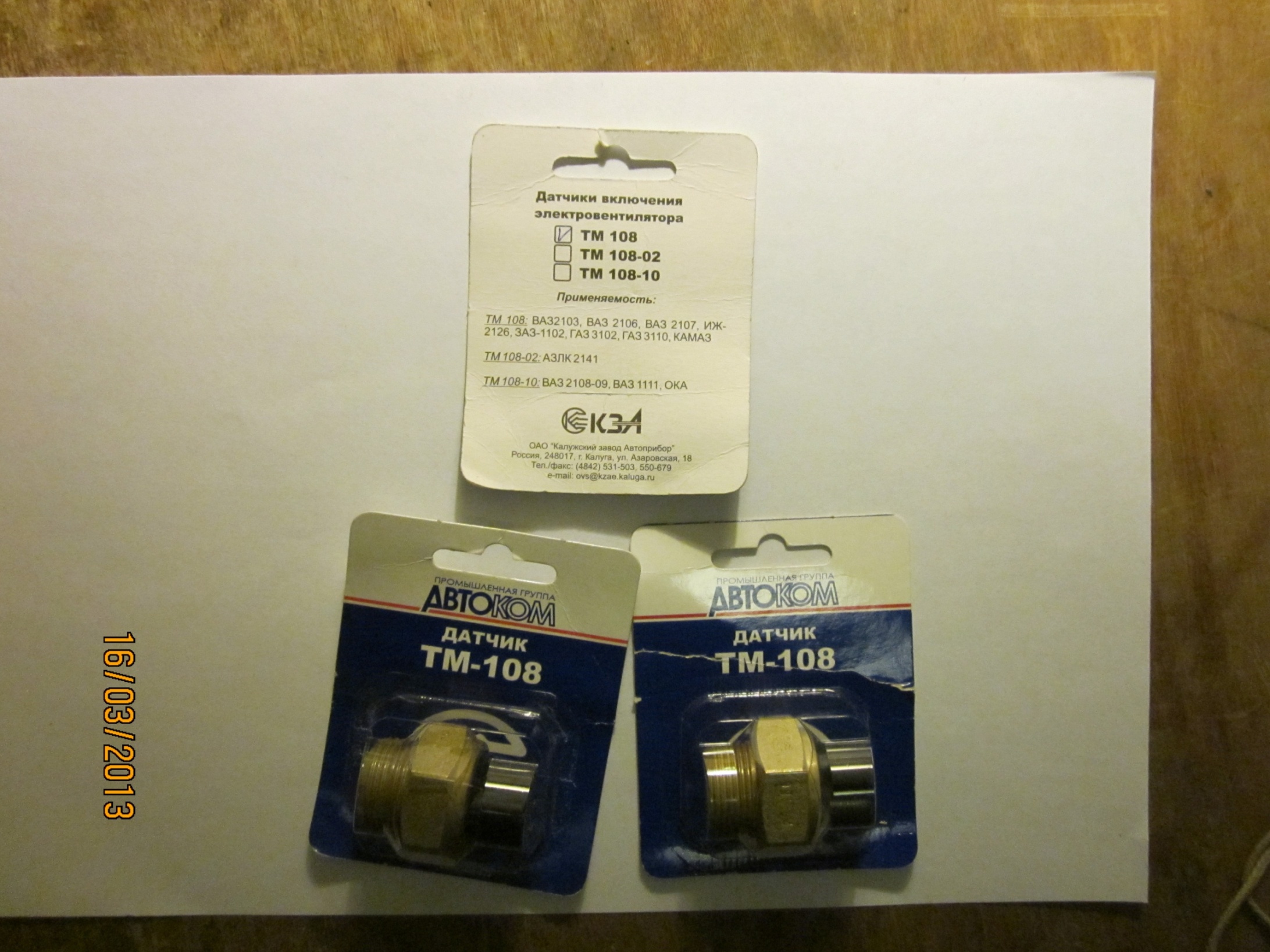

Зарегистрирован: 14 авг 2012, 23:21
Сообщения: 52
Откуда: г.Калуга
По датчикам.,,,Не обольщайтесь. Импортные как бы аналоги, чаще всего из кЕтая, с отвратительными характеристиками, (фенокс. герцок, хай-драй и т.д.) короче, всякая "эта", как раз и будет, включаться быстро, выключаться долго и наоборот. Пишут они все красиво, и по стандартам качества ISO.
 Заголовок сообщения: Re: Пляски вокруг бензонасоса.
СообщениеДобавлено: 16 мар 2013, 23:06
Сообщения: 52
Откуда: г.Калуга
Прошу прощения уважаемые форумчане, но всё "это" с громкими названиями, стараюсь менять на наше отечественное.
Комментарий к файлу: Наш ТМ-108.
Изображение 001.jpg [ 783.46 КБ | Просмотров: 19667 ]
