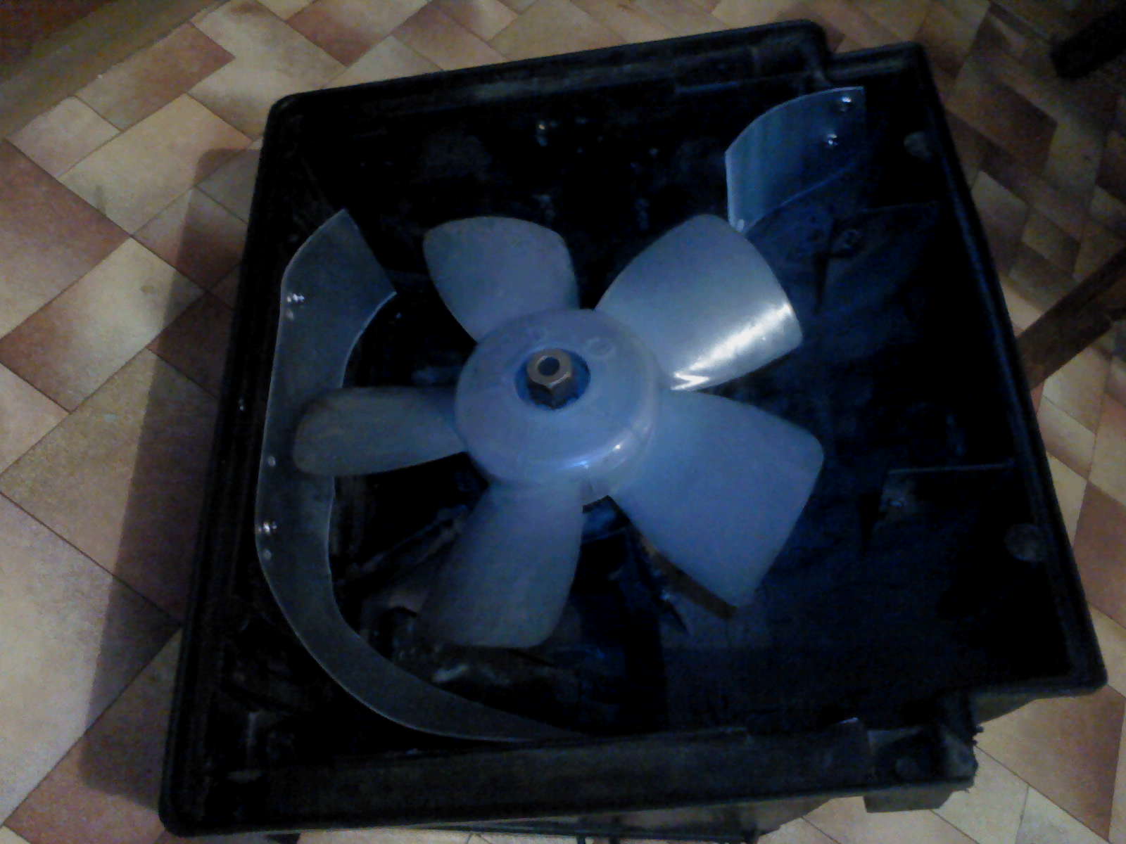

ловите новый бесплатный тюнинг - увеличение напора воздуха на стекло раза в 2 !
DSC00240.JPG [ 122.81 КБ | Просмотров: 28030 ]
DSC00237.JPG [ 161.06 КБ | Просмотров: 28030 ]
DSC00238.JPG [ 143.37 КБ | Просмотров: 28030 ]
DSC00235.JPG [ 196.54 КБ | Просмотров: 28030 ]

Где описание сего чудо-тюнинга? Чем измерялся поток воздуха до и после, что позволило делать такие очень оптимистичные выводы?

Поток на стекло уходит с крыльчатки благодаря центробежной силе которая отбрасывает поток во все стороны а я его направил в воздуховод сделав своеобразную улитку которая не позволяет потоку отбрасываться на глухие стенки короба а лететь на крыльях до окошка в воздуховод.
На первой скорости стало дуть как раньше на второй а шум слегка уменьшился. Наблюдения и измерения делал при помощи органов чувств.
на рисунке красным цветом

У меня штатная печка. Ехал в -20. Правое переднее стекло почти полностью оттаевшее. Левое же мое чистое только на половину, но зеркало видно. Не знаю почему моя сторона всегда чуть больше замерзшая, чем левая. Возможно, ответ кроется в неплотности прилегания моей двери к уплотнителю. Надо подрегулировать замок, что бы дверь больше утоплялась в закрытом состоянии.
На счет печки-улитки.. Если бы ты держал ее в руках во включенном состоянии, то не оставил бы штатному карлсону никаких шансов. Это действительно ПОТОК, а не перемешивание воздуха. Но в идеале вентилятор надо ставить ДО радиатора, где воздух холодный, а значит имеет бОльшую массу.
нашел!
такой *тюнинг* использован штатно в 2107
