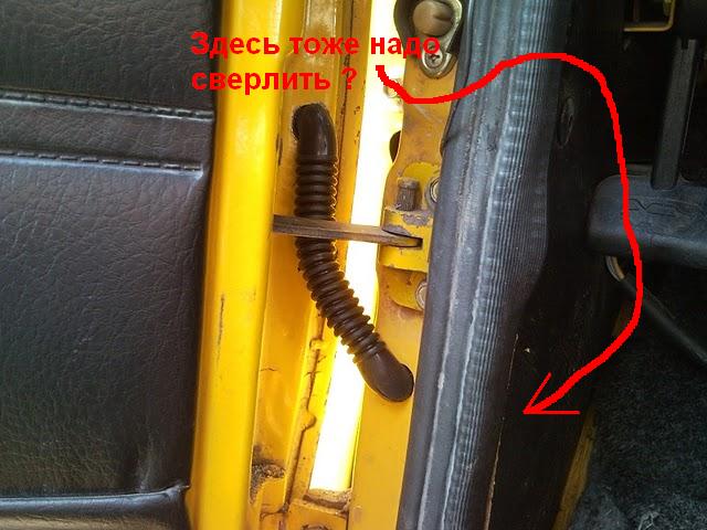

У меня тоже вопрос, где ты приобретаешь гофры, и какаой у них диаметр? Такие как использовал при установке зеркал, и вопрос на картинке :oops:

Гофра такая, только несколько длиньше в гофрированной части.
1. Гофру беру преимущественно в Автограде. Номер павильона не помню, но там много где есть подобное. Моя гофра имеет длинну гофрированной части 80мм (на картинке меньше), а общая длинна гофры от края до края составляет 130мм
2. Диаметр гофры сразу после гофрированной части 14мм, диаметр в районе места под отверстие тоже 14мм. Но у меня сверло где то на 13, но в целом нормально выходит. Лучше пусть будет дырка чуть меньше, чем чуть больше, иначе гофра запросто может выпадать из нее.
3. Да, там сверлить надо тоже. Конкретно где? А что бы и не далеко было (иначе попадать будет сложнее), и в тоже время выходящие провода не мешали декоративной шкурке (не выпирали ее изнутри).

Так получается, где сверлино возле декоративной шкурки провода просто по металлу идут? Или туда вставляется втулка пластиковая?
по металлу ничего не должно нигде идти. Потому ставится втулка, только не пластиковая, а резиновая. Например, вот эта:
Разумеется ее внутренний диаметр должен соответствовать потребной толщине пропускаемых в дверь проводов, а наружний диаметр равен дырке в металле. Втулка тупо засовывается в нее.
Однако если хорошо обработать края металла, то ничего там не должно произойти, ибо провода плотно прижимаются декор.шкурой и никуда не деваются. Однако, я сейчас учу плохому :)
