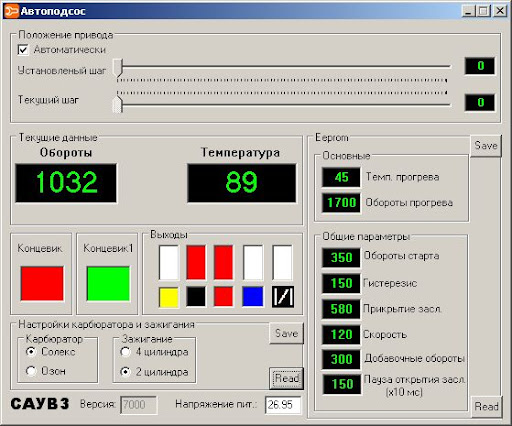

Затестил сегодня бета-версию САУВЗ версии 7. Ее еще нет в офиц.доступе, однако мне, как приближенному к императору :), дали потестить. Ну что сказать - красота. Появилась возможность менять настройки, которые ранее были "вшиты" в САУВЗ наглухо! :Yahoo!:
Как только автор примет решение о официальном релизе, прошивка и программа версии 7 будет доступна к скачиванию и использованию.
Хотел прикрепить изображение новой версии программы (с добавленными настройками), но увы - с мобильным деревенским интернетом каши не сваришь. :(

СообщениеДобавлено: 30 янв 2011, 18:07
Вот она, красава! Наконец то появилась возможность регулировать действительно важные параметры, как то количество добавочных оборотов при температуре ниже -10, пауза между пуском и началом приоткрытия заслонки, количество закрытия заслонки на полу-горячем двигателе и тд. Единственное что криво показывает - это вольтметр внизу в окошечке. Все потому, что моя плата устарела версией и цепи вольтметра на ней не разведены (но разумеется, можно доработать, но зачем? :) )
