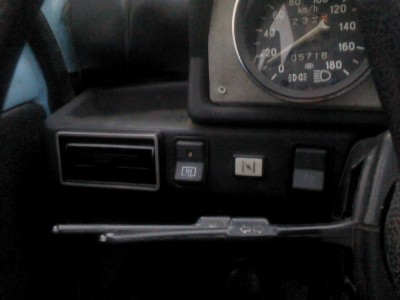

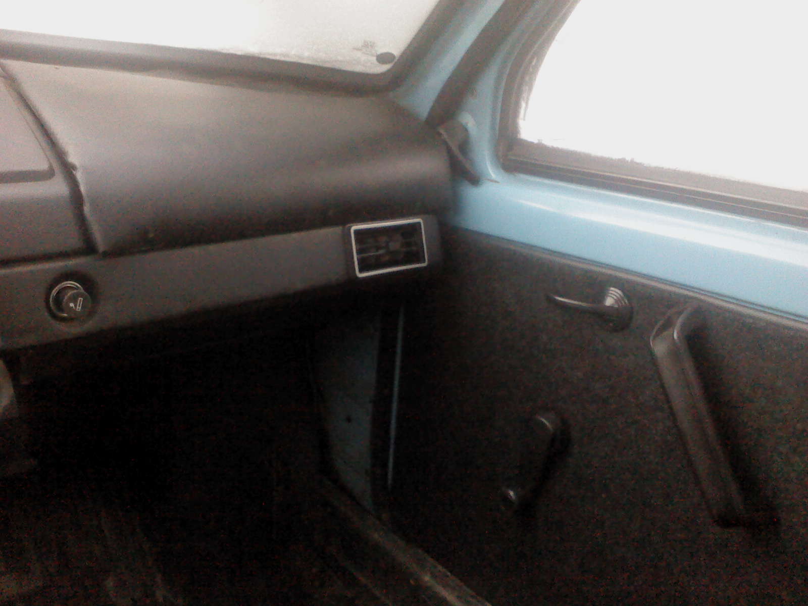

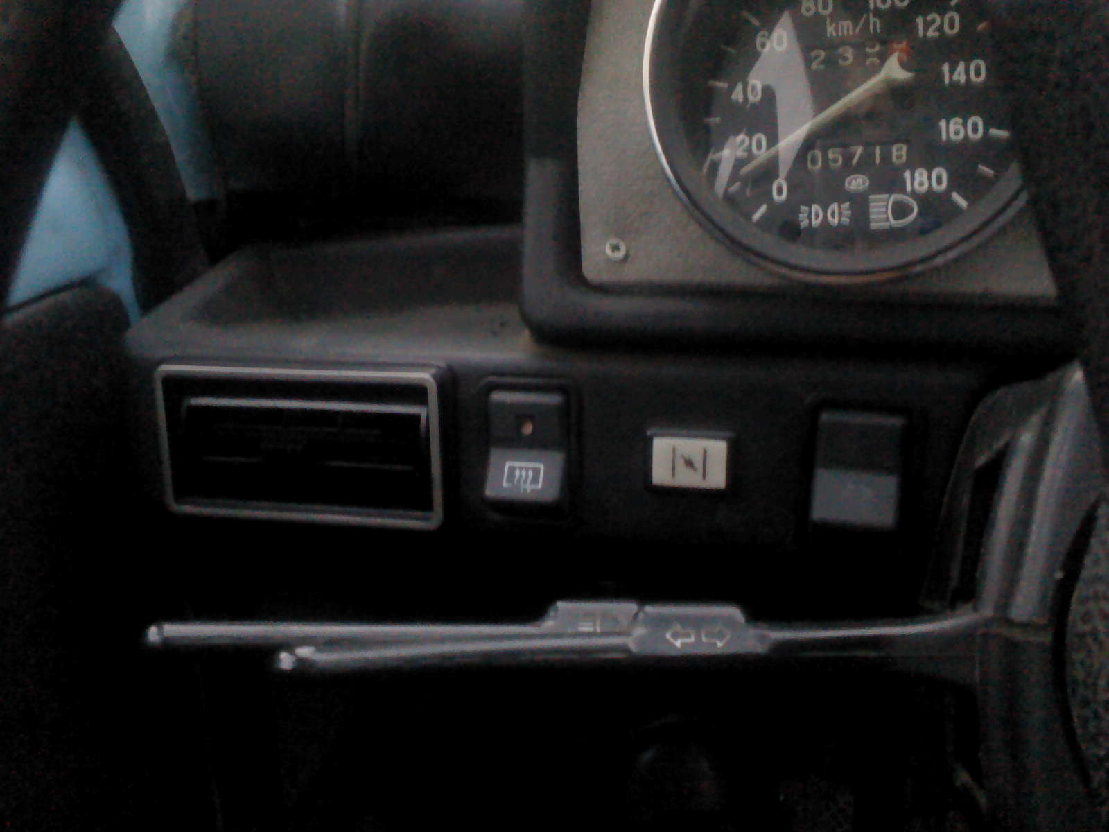

СообщениеДобавлено: 27 фев 2013, 17:19
в общем вот:
[ImgShow]
DSC00727.JPG [ 149.63 КБ | Просмотров: 21815 ]
[/ImgShow]
[ImgShow]
DSC00726.JPG [ 163.38 КБ | Просмотров: 21815 ]
[/ImgShow]
пока не подсоединил к печке - времени совсем нет, но за недельку сделаю.
 Заголовок сообщения: Re: Вентиляция в салоне ОКИ
СообщениеДобавлено: 28 фев 2013, 01:13
в общем вот:
[ImgShow]
[/ImgShow]
[ImgShow]
[/ImgShow]
Решетки с Рено?
