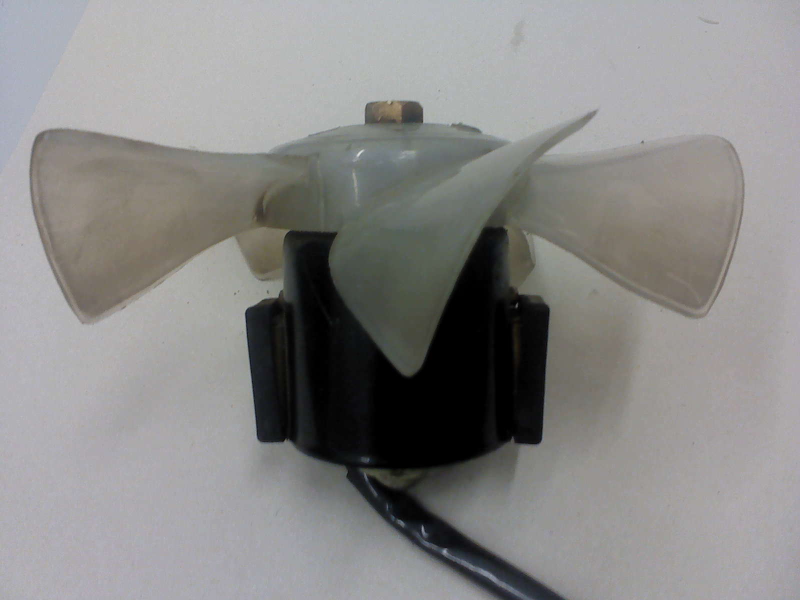

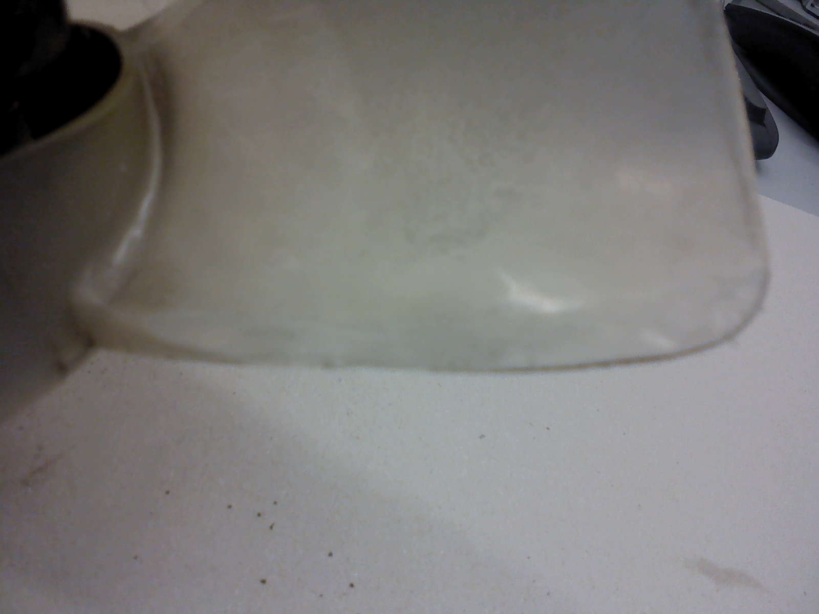

Короче много всего хочу рассказать. Пока с телефона - без фоток.
Попал мне давеча моторчик с колесом от печки рено 220 Вт! Крутит аж из руки вырывает! Поставил вместо штатного так же как штатный стоял - Без улиточного короба. Наверх дуло нормально. Но когда открываешь низ, то печка воздух берет снизу вместо с радиатора и дует наверх холодным. Ногам и ушам холодно. Разобрал всё нафик!
Сегодня взял штатный вентилятор печки. Взял горячий фен +320 град. И согнул лопасти гораздо круче. Ножом срезал верхние кромки - сделал их острыми чтобы было тише. Поставил всё обратно как росло.
Дует даже если от руки крутить.
Поставил - заработало. Вечером домой с работы поеду - аттестую.
Вечерний тест показал хорошо. Печка стала тише шуметь и лучше дуть. На вторую (максимальную) скорость даже включать не пришлось.
DSC00703.JPG [ 106.19 КБ | Просмотров: 20160 ]
DSC00705.JPG [ 118.73 КБ | Просмотров: 20160 ]
