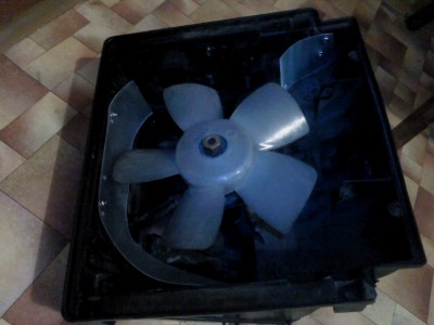

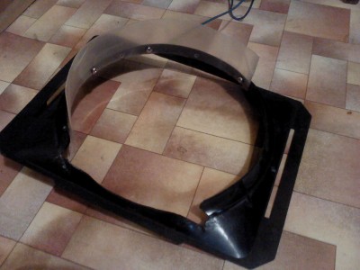

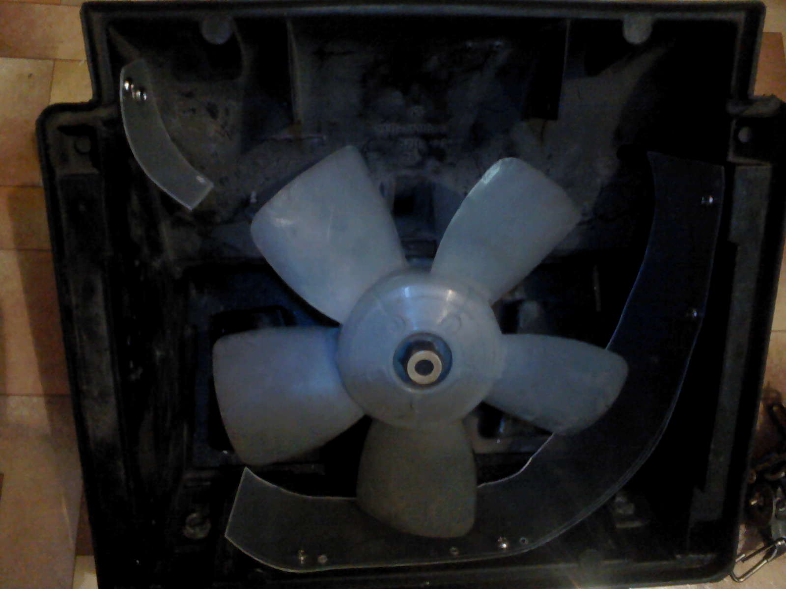

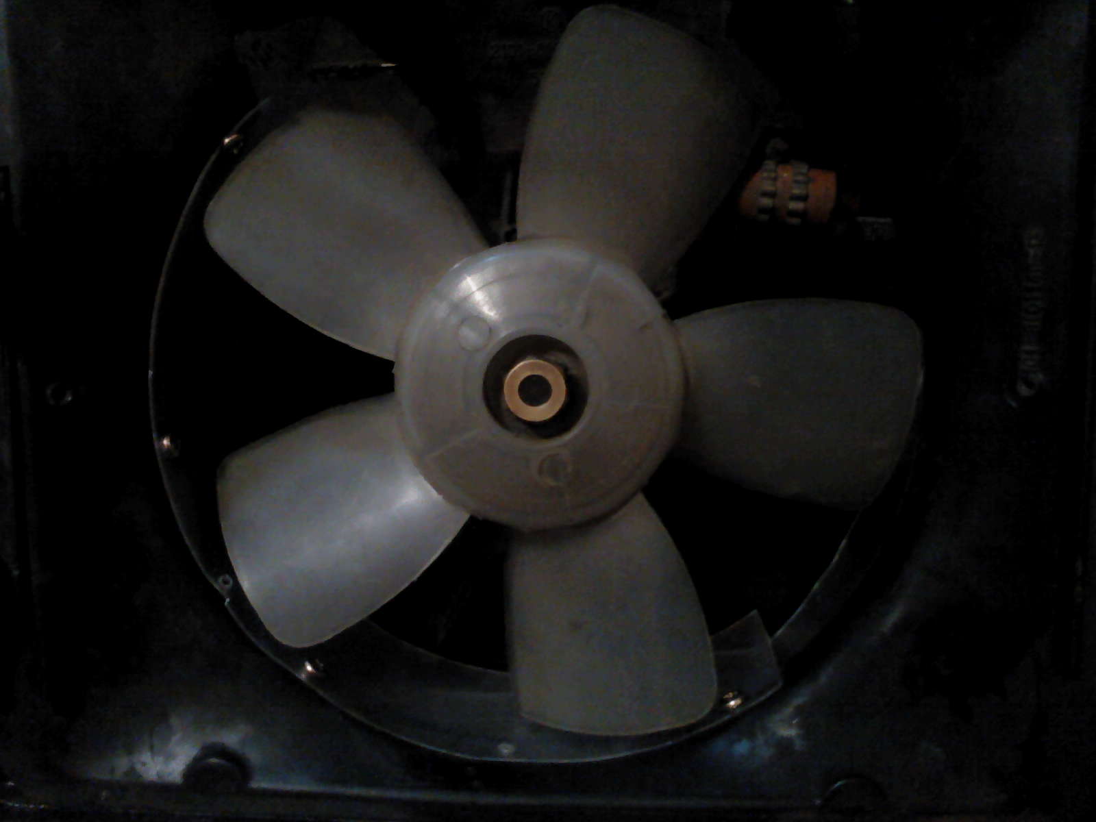

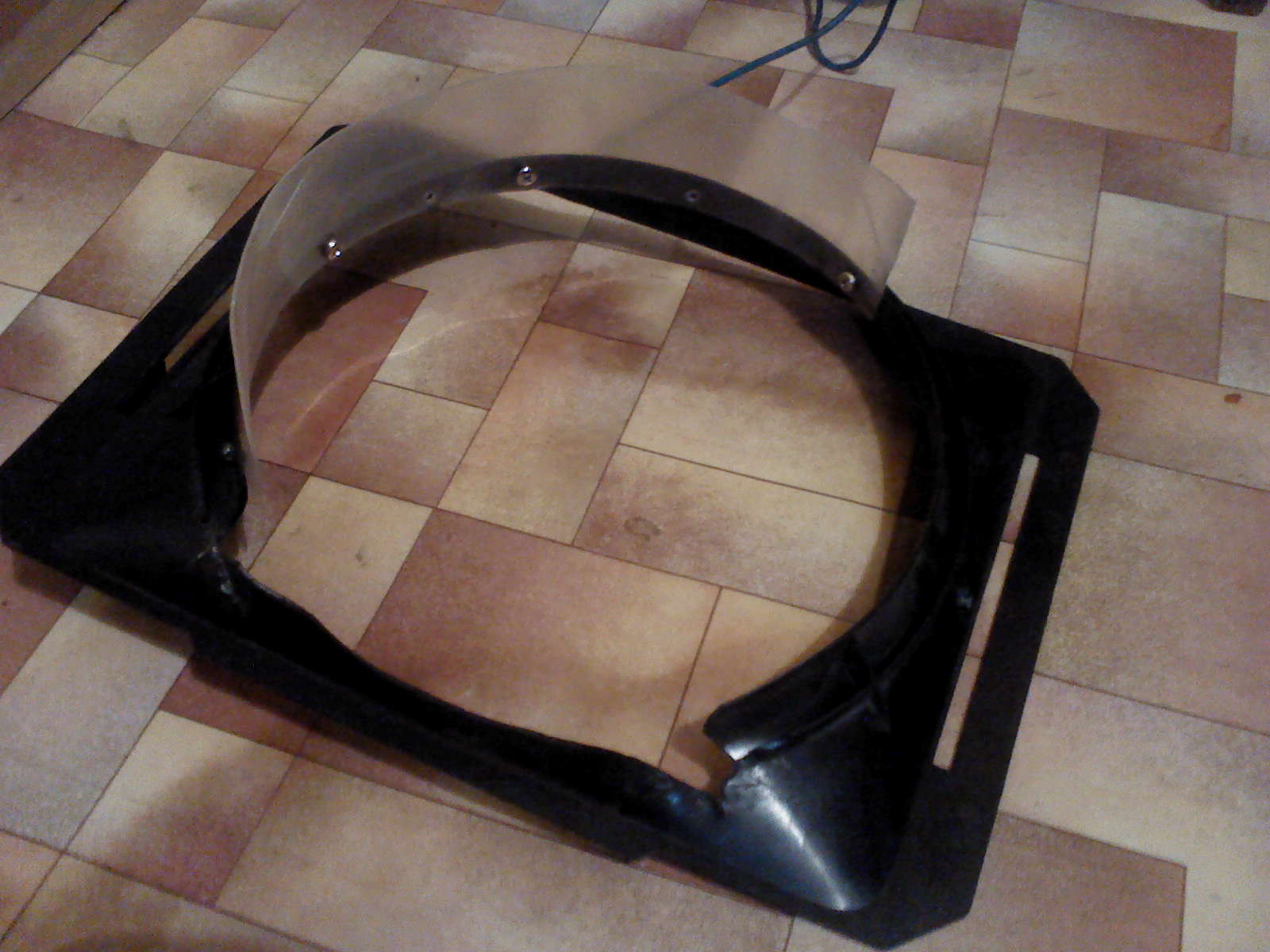

ловите новый бесплатный тюнинг - увеличение напора воздуха на стекло раза в 2 !

Где описание сего чудо-тюнинга? Чем измерялся поток воздуха до и после, что позволило делать такие очень оптимистичные выводы?

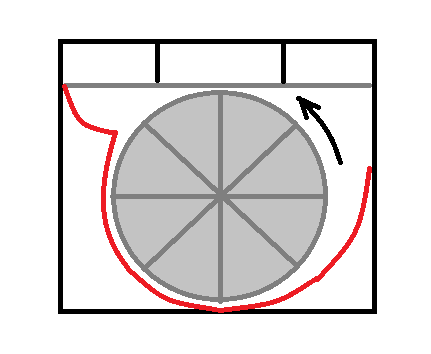

Поток на стекло уходит с крыльчатки благодаря центробежной силе которая отбрасывает поток во все стороны а я его направил в воздуховод сделав своеобразную улитку которая не позволяет потоку отбрасываться на глухие стенки короба а лететь на крыльях до окошка в воздуховод.
На первой скорости стало дуть как раньше на второй а шум слегка уменьшился. Наблюдения и измерения делал при помощи органов чувств.
на рисунке красным цветом
нашел!
такой *тюнинг* использован штатно в 2107
