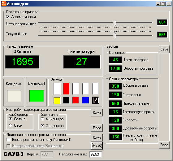

Внимание! Всем, у кого установлен САУВЗ и кто наблюдал самопроизвольную подгазовку (и возможное отключение печки) на холостых оборотах! Ошибка в программном обеспечении найдена и устранена. Потому настоятельно рекомендуется его обновить.
Комментарий к файлу: Пример моих настроек. После вливания прошивки ваши старые настройки сотрутся!!! Перепишите их прежде, чем прошивать новую прошивку!!!

Держать надо не менее 30с (уж очень длинный ход штока получается у нас на Оке), пока лампа подсоса не загорится постоянно. При этом обороты должны быть равны сумме запрограммированных параметров "Обороты прогрева" и "Гистерезис". То есть если запрограммировано 1700 оборотов при прогреве, а гистерезис составляет 150, то для отключения стабилизации оборотов надо держать НЕ менее 1850 об/мин. А лучше, для гарантии, около 2000.
В последней прошивке реализовано отключение режима стабилизации через опускание ручного тормоза. Нужно подключить всего 1 проводок.
