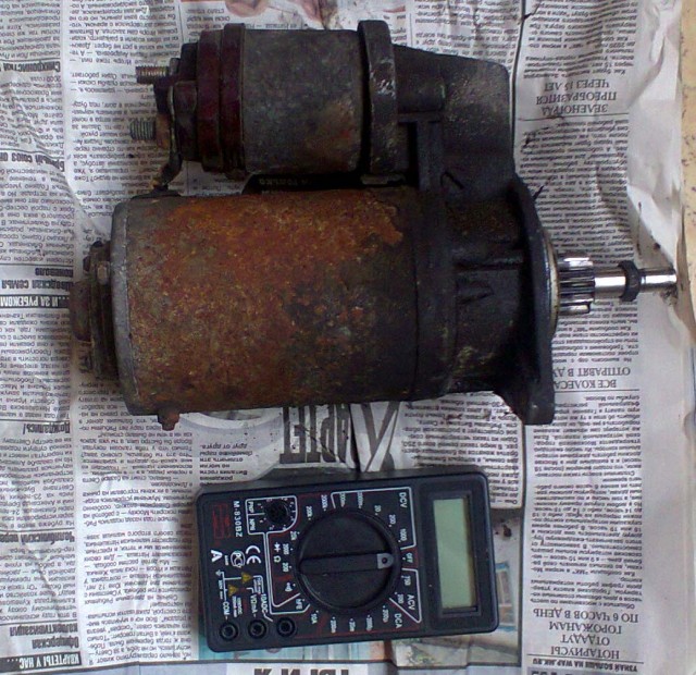

Снял стартер. Хотелось бы понять, можно ли проверить втягивающее и по возможности отремонировать. Новый конечно нужно купить, но и этот не помешает, на даче пусть валятся на васякий случай. Из приборов есть только тестер.

Проверить снятый стартер можно так:
Цепляете плюсовой провод с аккума на стандартное место
К корпусу стартера минус с того же аккума
Замыкаете клемму управления втягивающим с плюсом Аккума
Если все молчит, во втягивающем обрыв
Если щелкает, но стартер не крутит, то, скорее всего, пятаки (еще проверить щетки коллектор)
Если крутит, то возможно проблема в подводящих проводах (где-то плохой контакт в проводах идущих к стартеру в машине.) Либо плохой контакт на пятаках. Для проверки последнего плюс аккума на управляющий контакт напрямую и замеряете сопротивление между болтами. Если оно отличается от нуля, то причина в плохом контакте на пятаках.

Не щелкает. Меня смущают два обстоятельства:
1) Машина перстала заводится сразу после подзарядки акк-ра. Поставил его на место и все - втягивающее замолчало. До этого заводилась нормально.
2) Влажность. Когда снимал акк, было сухо. На следующий день, когда ставил обратно, пошли дожди и воздух стал очень влажный.
С другой стороны износ большой, возможно это просто совпадение, а у меня паранойя :crazy:
Вобщем если втягивающее сдохло, то его только под замену, оно не ремонтабельно?
А такое ВУ может подойти от каких-то других моделей или его уже не купишь отдельно? Просто есть еще один такой же рабочий стартер, но ВУ на нем тоже дохлое.

Снял с машины акк., принес домой, подлючил напрямую и все работает - ВУ втягивает, стартер крутит. На машине не работало. Замыкал отверткой контакт на ВУ, оно даже не щелкало. Что это значит?
Контакт от минусовой клеммы акб к кузову шевелил. Свет фар ближний/дальний от акб горит ярко. Получается либо плюсовой контакт, тот что идет непосредственно от клеммы акб на ВУ, хреновый, либо где-то утечка. А зачем второй провод - тот что от генератора на ВУ идет? Может в геныче что-то не так? Или само ВУ просохло и стало работать нормально?
