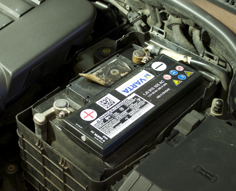

Правильная варта выглядит вот так:
А то, что пользуем мы, обычная "чайнийская сборка", совершенно не хватающая звёзд с неба :).
И на счёт 5000+ ты чуток погорячился :). Экземпляр с картинки стОит 11000+ :).
