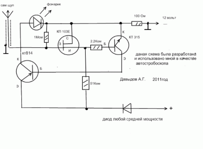

про 4 цилиндра. ну если сенсор на первый провод цеплять, то вспышка будет одна на два оборота коленвала, что вполне достаточно, а не две вспышки на один оборот, как если бы сенсор на провод катушки прицепили бы.

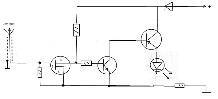

До чего ж по-мудацки схема намалёвана, спасу нет..... :D

RTDS, К и Э у КТ814 (который p-n-p) перепутаны.

Да я на схему саму даже не смотрел.... Ппросто перерисовал кривенько в соответствии с канонами.. :)
