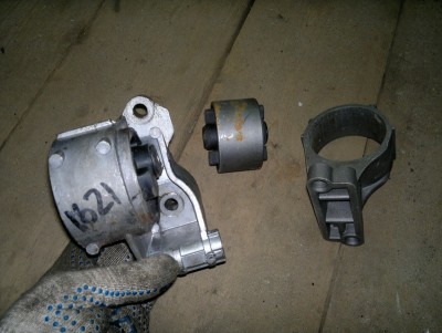

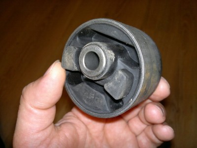

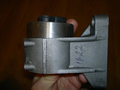

Левая опора. Корпус отлит из говна, сайлентблок с маркировкой APC просто вынимается силой рук.

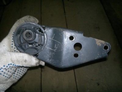

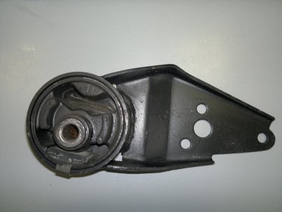

Опора КПП. Сайлентблок невозможно заменить, поскольку он не запрессован, а просто приварен...

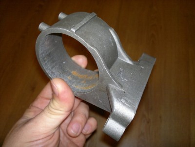

Передняя опора. Как и из задней, сайлентблок начал самопроизвольно "выползать", после чего был легко извлечен руками....
