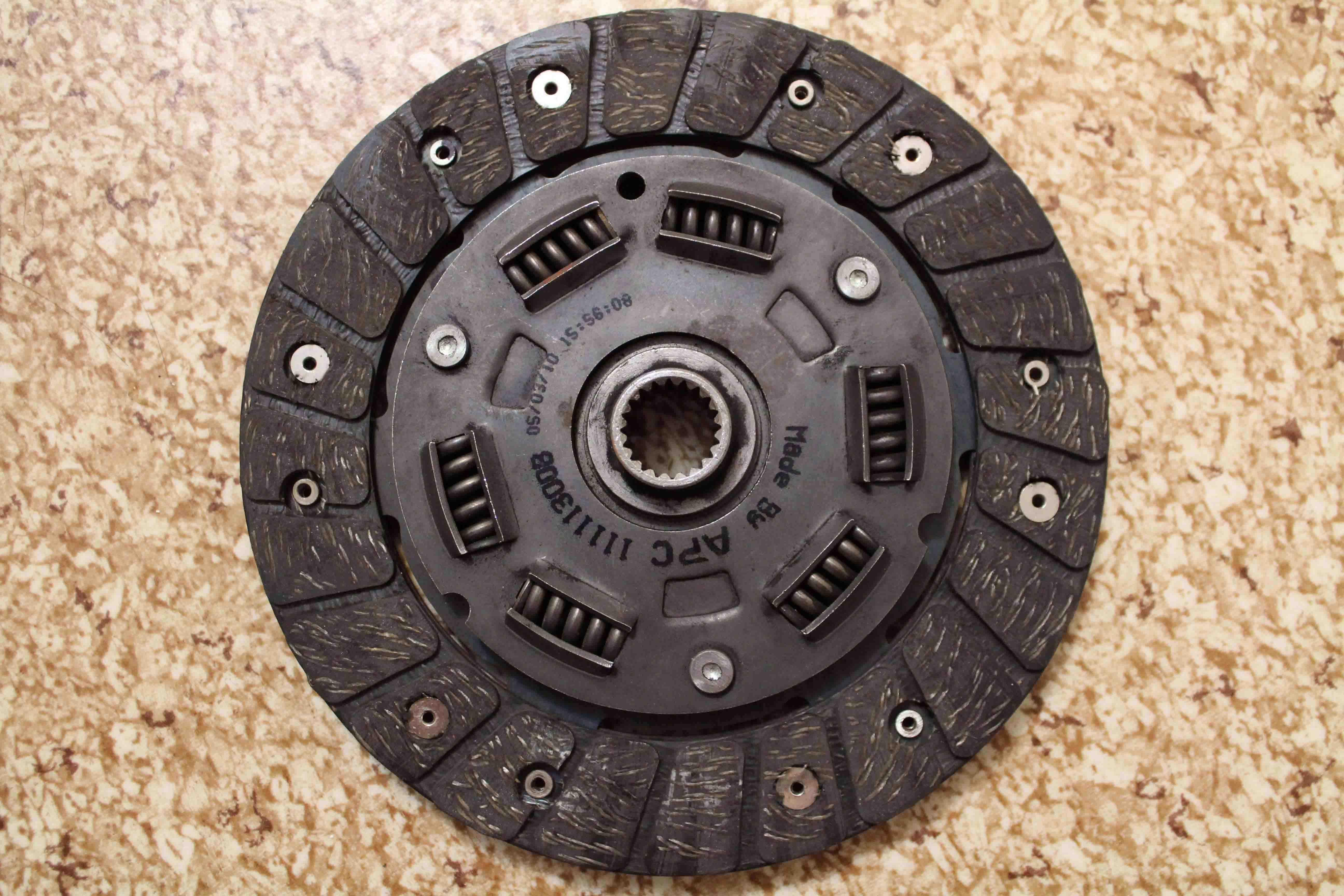

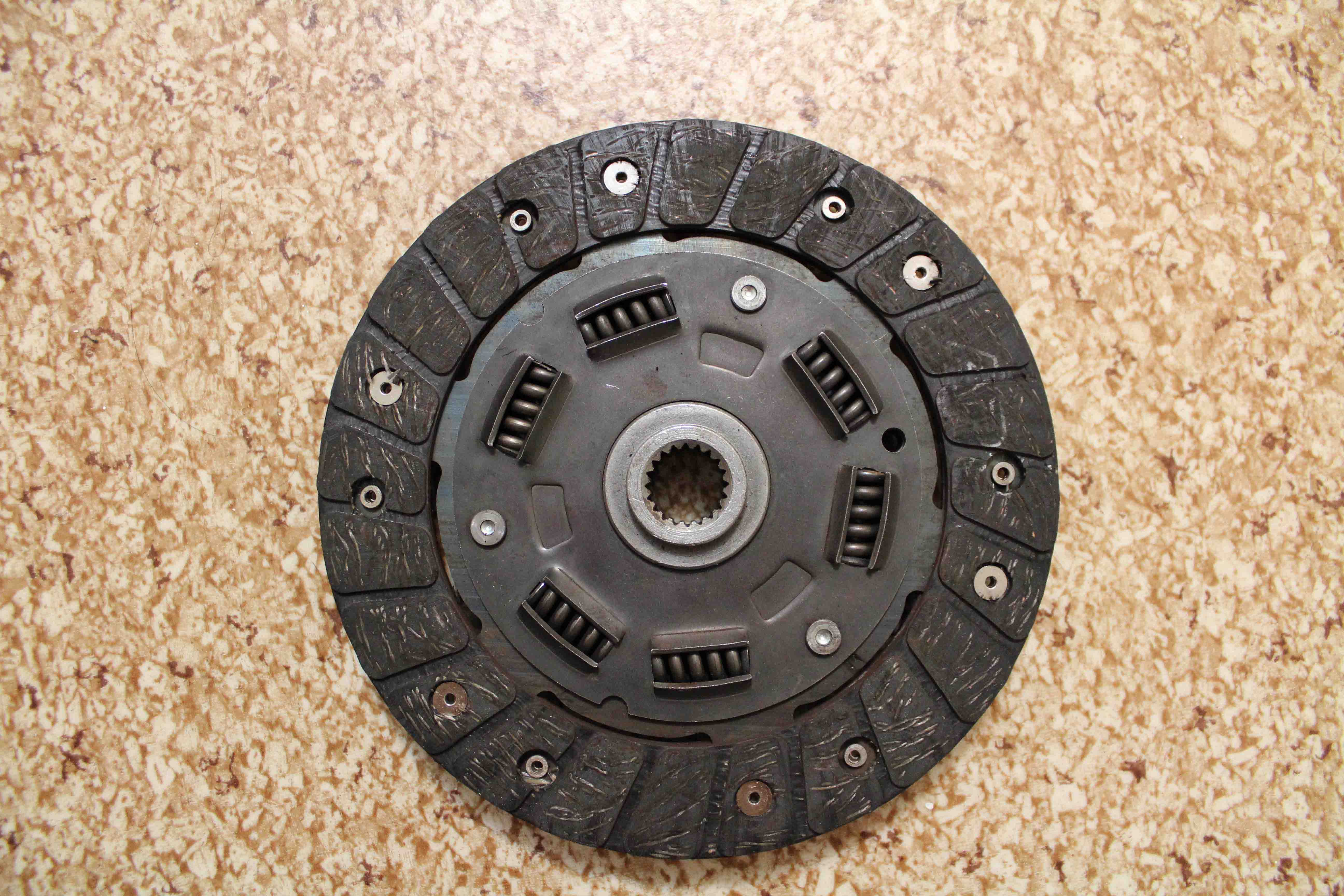

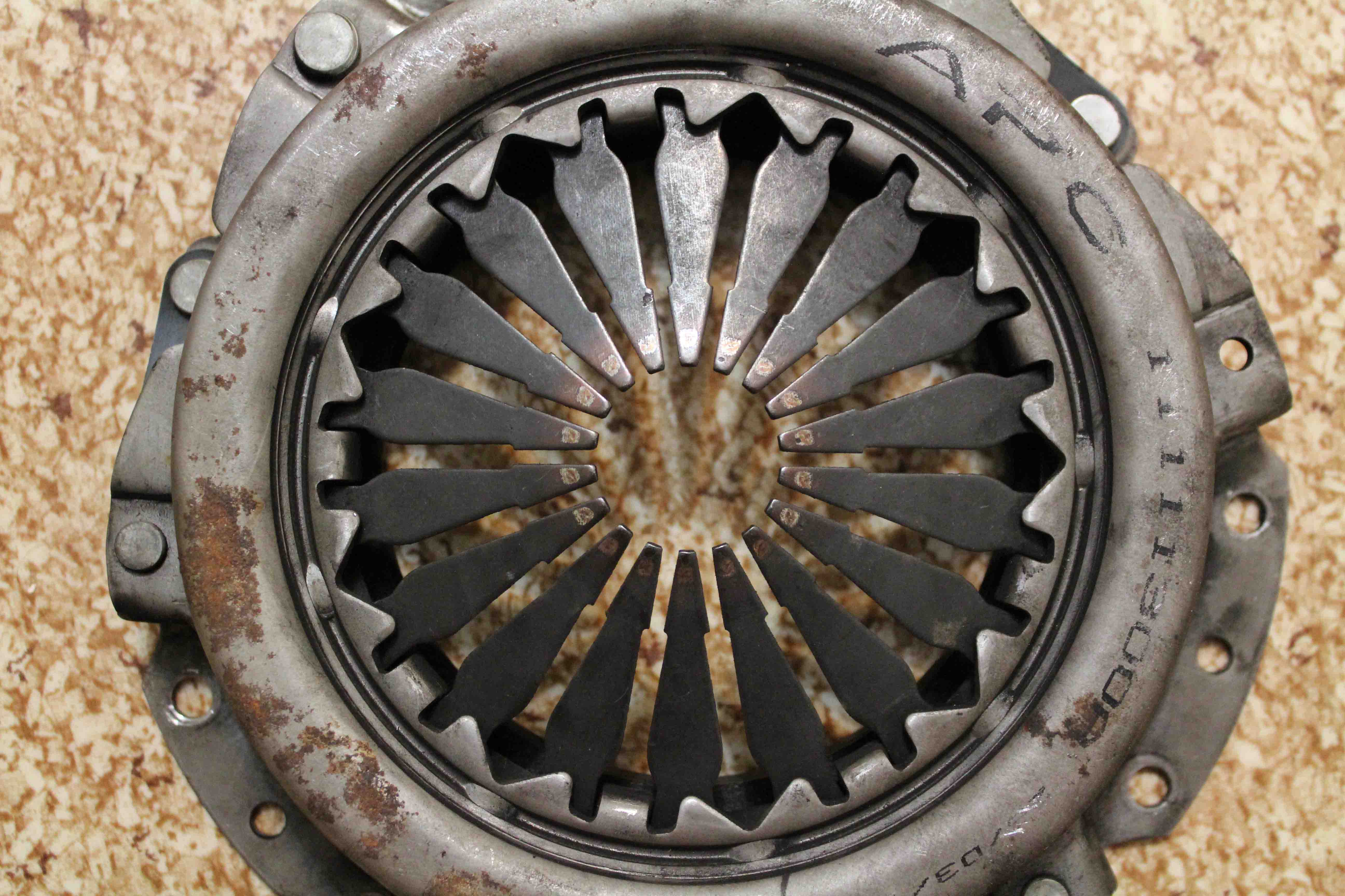

сегодня снял коробку и все пересмотрел более детально, было подорзрение, что корзина не дожимает, но после всех замеров и наблюдений оказалось, диск ведомый новый всего на 0,5-0,7 мм в самом толстом месте толще моего старого стертого сцепления. Фото прилагаю, корзина как моя старая от фенокса, диск сцепления вроде на крафтеч похож.
вот и весь сказ, а я уж было подумал что с головой у меня плохо.... все соседи в гараже именно в этом меня убеждали=) занялся поиском нового, завтра Начало померяю, если не то пальто, поеду в россию крафт искать.
НА сцепе прокатался 3 дня, по следам на диске видно, что потерся он пятнами не по всей поверхности, какой там крутящий момент нафик, удивительно что вообще работало. да и выжимной заурчал, предыдущий 40 тык откала без единого звука, вологодский вроде.

Alexandrg,Сань,да посмотрел фотки,действительно ерунда какая то.Уважающая фирма не допустит такое литьё(лепестки корзины в раковинах) и диск цеплялся только некоторыми местами.
