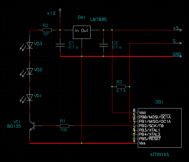

Понадобился как-то срочно стробоскоп на работе (не в авто, но суть та же). Делал на макетке из того, что было: ATTiny2313 - для формирования импульса 500 мкс (программа - 3 строчки), КТ815 (эмиттер на земле, коллектор через светодиод и токоограничивающий резистор на +12, база - к Тиньке). Диод MX-3 http://www.cree.com/led-components-and- ... /xlamp-mx3
Сигнал на все это поступал с обычного дачика Холла. В целом оно работало, но беда с яркостью (диод хоть и мощный, но без оптики, т.ч. свет получался рассеянный, и время свечения небольшое). В помещении, где этот "стробоскоп" работал, приходилось почти полностью гасить освещение, чтобы что-то увидеть. Заморачиваться с допиливанием конструкции не стал, т.к. девайс отработал 2..3 раза и был разобран за ненадобностью.

Я брал такие светики
шарашут как надо! Свет сугубо направленный.
Кстати, применение МК сильно упрощает задачу по обеспечению требуемой длительности импульса. Можно заюзать Тини13А, ей цена копейки.
На счет 500мксек - не мало ли? За 500 микросекунд, при оборотах ХХ=1000, можно отследить движение метки только в пределах.. всего 3х градусов. Если момент искры от метки отстает больше, чем на 3 градуса, то ее попросту не увидишь. Что бы было комфортно, полагаю, что время свечения нужно увеличить до 3,3 миллисекунд. Этого хватит, что бы отследить опоздание метки от искры аж до 20 градусов коленчатого вала (самые тяжелые случаи - дальше просто ширина лючка не позволит). Да и в нормальной ситуации метку будет на много лучше видно.
Итак, всей схемы - светодиоды, огранич.резисторы для них, мощный транзистор, ограничительный резистор для него, МК АТтини13А, диод, резистор, стабилитрон 4,7в, и стабилизатор на 5в. Вот и вся схема ))

Если рассеждения верны, то 500 мкс это слишком долгое свечение, а надо примерно
150-200 мкс, тогда "толщина" светового пятна будет в районе 1-го градуса маховика
и ориентируясь по середине этого пятна, выставлять начальный УОЗ.
Для ДВС (ХХ=900...1000) это даже много. Ведь это не время задержки от входного сигнала, а время свечения диода. Я начинал с 2 мс, а обороты на контролируемых валах менялись от 100 до 500..700. И пока время свечения было 2 мс, метка получалась сильно размытой. Постепенно уменьшая время, я и вышел на 500 мкс, некий компромисс между яркостью и четкостью.
Собственно, вот та конструкция, кроме МК: под рукой был только 2313. А в принципе сойдет практически любой 8-ногий: Например, Tiny 13,15,25 или 45. Больше 3 диодов последовательно при питании 12 В не советую: у мощных падение до 4 В может доходить (у моих 3.7), и бОльшая линейка на всю мощность просто не засветится. BD135 - аналог отечественного КТ815. Его мощности вполне хватит. Резистор в коллекторе для подстраховки. При таких коротких и редких импульсах диоды не успевают нагреваться.
strob.png [ 9.57 КБ | Просмотров: 20749 ]

Aquinas, ну ничто не мешает к коллектору транзистора прицепить еще одну
цепь из резистора и светодиодов и еще одну ( посмотреть ток транзистора).
Освещенность будет зависеть от времени вспышки ( а ее надо делать, по-моему
150-200 мкс) и суммарного со всех диодов светового потока. Ну а светодиоды
сейчас в фонариках ого-го...
Все тот же КТ815 долговременно 1.5 А держит. А одна линейка долговременно до 350 мА съедает (ориентируюсь на те же MX-3). То есть спокойно 4 линейки по 3 диода. А в импульсе все еще красивей по токам. Но возможно придется приделать еще один транзистор на раскачку силового, или заменить биполяр на полевик (желательно с драйвером). Иначе током базы (а он при таких мощностях уже серьезный будет) можно сжечь порт МК.
