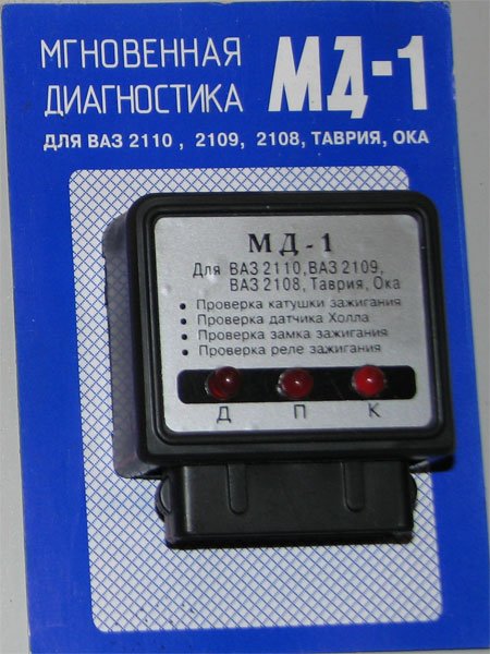

Когда стартер крутит двигатель,тахометр показывает обороты(примерно 400),значит зажигание работает до места подключения тахометра.Нули будут говорить о том,что импульсов нет.
Про другое теперь Если надо узнать,в нужный ли момент бьет искра,то тут нужен стробоскоп.
А для диагностики зажигания продается не дорогой приборчик.
Если у кого то есть желание,то можно собрать приборчик самому,там всего три светодиода и пяток резисторов.
Комментарий к файлу: Если у кого то есть желание,то можно собрать приборчик самому,там всего три светодиода и пяток резисторов.
