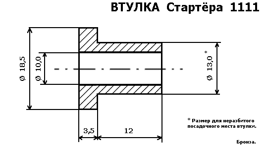

СообщениеДобавлено: 27 окт 2012, 21:23
втулка стартера.gif [ 7.79 КБ | Просмотров: 10907 ]
У меня пруток диаметра всего 16 мм,но и этого достаточно,чтоб получилась шляпка.
Сначала сверлил в станке внутренне отверстие 9мм,потом резцом прошелся под 10мм,за тем наружный диаметр снял и сделал фаску для захода. Промерял, лезет с трудом,опять в станок и отрезал.
