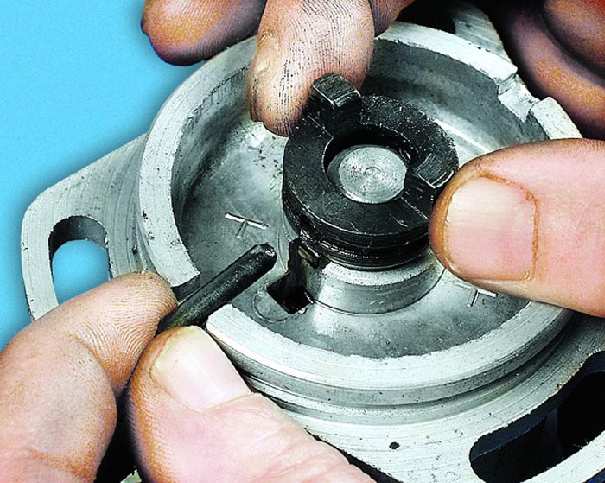

Меняю сальники и прокладки, чищу систему вентиляции картера - масло потихоньку, но сочится изо всех щелей.
Хочу поменять также сальник в датчике момента искрообразования, но уж второй день не выходит: не могу выбить штифт из муфты на хвостовике датчика! Может, кто что подскажет?

А что используется в качестве выколотки? Выколотка должна быть с тупым концом, желательно твердая.
СообщениеДобавлено: 13 сен 2012, 21:11
Я гвоздем выбивал
СообщениеДобавлено: 13 сен 2012, 22:59
Купи парочку китайских дешевых сверёл. Обязательно китайских и обязательно дешевых (хорошее сверло удар не держит, расколется. А дерьмовое будет гнуться, но при этом оно достаточно прочное, чтоб служить выколоткой). Размер, по-моему, 4 мм. И ими выколачивай.

Про свёрла и гвозди можно сразу забыть, они будут гнуться, не передавая удар к штифту. Нужен обычный слесарный бородок http://www.ivalur.ru/catalog/setting/bo ... orodok.gif , им штифт страгивается с места, потом бородок в несколько приёмов подтачивается на наждаке, чтобы он мог свободно проходить в отверстие.
Гвозди - однозначно, а со свёрлами - полный порядок, пару раз доводилось эту ось выбивать.
Обточенный же бородок по прочности получается тот же гвоздь :).

Я в качестве выколоток использую направляющие головок, вытащенные из дохлых копьютерных дисководов, а также из принтеров. У меня их штук десять разного диаметра, на все случаи жизни. Крепкие железки. На дисководных направляющих даже ни следа от молотка не удалось оставить.
Еще надежные и удобные выколотки получаются из затупившихся буров от перфоратора.

Вернулся из гаража,взял старый "трамблер" и выбил штифт гвоздем 3,5мм,причем штифт надо только стронуть(5мм),далее он идет почти руками,в крайнем случаи пассатижами.Гвоздь не чуть не согнулся.Главное надо жестко закрепить муфту,чтоб удар был хороший.Стронуть можно и бородком,он длинный и его удобно держать в руках,можно и тупым строительным гвоздем.
А про сверла скажу, Китай китаю рознь,я покупаю дешевые китайские сверла(к примеру 4мм-3р)
Двумя сверлами был построен забор 150м,профнастил на заклепках,а это 1200 отверстий в профиле толщиной 2 мм.
