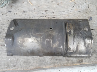

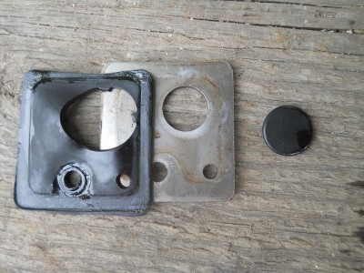

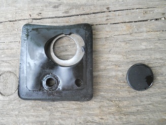

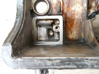

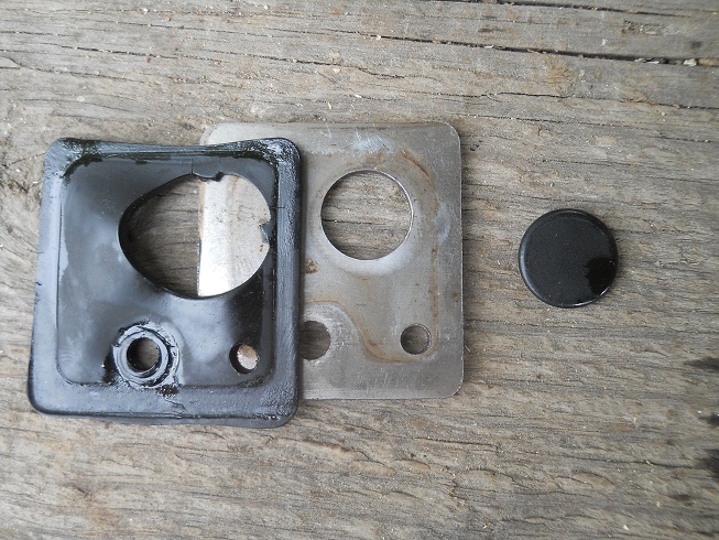

Разобрал. Моё недоумение вызвал "фильтрующий элемент". Его фото я прикреплю к сообщению. Там какой-то пластмассовый кружок просто напросто валяется. Мне не понятно как такое может что-то фильтровать и что там может засориться.
Собственно вопросы:
1. Что посоветуете сделать с течью масла
2. Что это у меня за фильтрующий элемент такой? Нужно ли его менять? Нужен ли он вообще?
Благодарю за внимание :)
Картинки:
Комментарий к файлу: Крышка
DSCN1322.JPG [ 237.89 КБ | Просмотров: 45980 ]
- крышка
Комментарий к файлу: Фильтрующий элемент
DSCN1323.JPG [ 227.95 КБ | Просмотров: 45980 ]
- фильтрующий элемент
DSCN1324.JPG [ 100.99 КБ | Просмотров: 45980 ]
- фильтрующий элемент 2
Комментарий к файлу: Место установки фильтрующего элемента
DSCN1325.JPG [ 96.82 КБ | Просмотров: 45980 ]
- место установки фильтрующего элемента

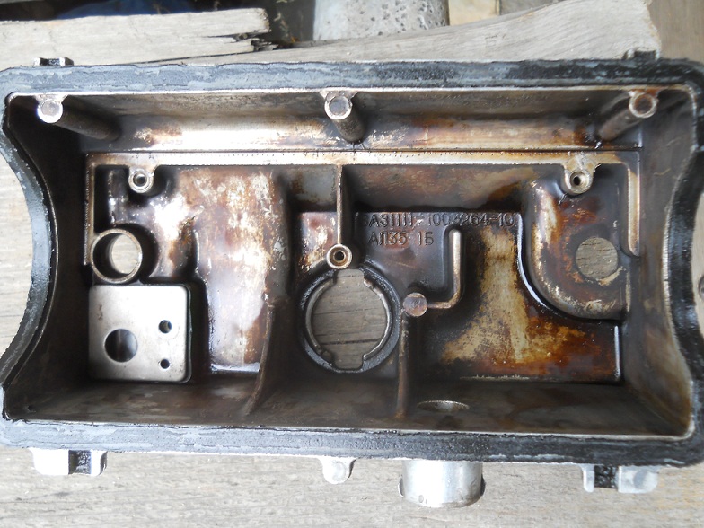

Комментарий к файлу: маслоразделитель
DSCN1326.JPG [ 97.03 КБ | Просмотров: 45980 ]
- для полноты картины, маслоразделитель

"Филтьтрующий элемент" - это клапан. Его неисправность приводит к неправильной работе системы вентиляции, прежде всего к выбросам масла в корпус воздушного фильтра. В вашем случае клапан этот задубел до состояния пластика и разрушился. Изначально он резиновый и выглядит так:
Что характерно, следов попадания масла в воздушный фильтр нет.
Получается что неисправность (если она не перекрывает ход газам) или даже отсутствие этого клапана никак не может быть причиной течи масла?
Ели развивать версию о том, что масло течёт из-за избыточного давления картерных газов, то что может быть причиной такого давления? Что мешает газам выйти?
СообщениеДобавлено: 25 июл 2012, 00:17
Очень даже может. На точность не претендую, но в общих чертах так.
Когда поршни движутся вверх, в картере создается разрежение (клапан закрыт), а когда вниз - это разрежение исчезает, а то, что прорвалось через кольца (это совсем немного) через клапан стравливается в фильтр. А если клапан разрушен, давление в картере увеличивается: когда поршни идут вверх, разрежение не создается, а в картер засасывается воздух из фильтра, и когда затем поршни идут вниз, создается повышенное давление. Вот масло и лезет наружу. Неисправности поршневой в расчет не берем: если двигатель дымит и компрессия никакая, то и с исправной вентиляцией масло может давить отовсюду.
Так или иначе, а вряд ли ВАЗовские инженеры поставили этот клапан "для мебели".
Возможно, засорена трубка, по которой газы отводятся в корпус фильтра.
