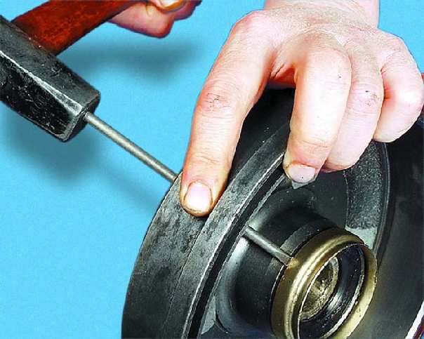

Всем привет!
Наконец нашел время делать дальше...
Разобрал ступицу. Судя по всему гудел внутренний подшипник, который шел в сборе со ступицей.
Он очень сильно гремит, имеет большой свободный ход колец и есть ролики с кавернами на поверхности. Внешний подшипник в гораздо лучшем состоянии.
Есть несколько вопросов. У меня на ступице нет вот этого защитного кольца (смотрите фото в приложении). Сразу идет сальник. Напомню, что у меня Ваз 1113. Это так надо? Или надо кольцо покупать и ставить?
Нужно ли менять сальник? На вид он целый и кольцевая витая пружинка, которая в нем стоит тоже цела.
В мурзилке надо смазать Литолом-24. Пойдет?
Я ,как и было написано сбил наружные кольца подшипников. Но особого смысла в этом не увидел. Их действительно нужно сбивать? Можно же и так все там промыть и смазать.
Вот. Заранее благодарю за ответы.

 Заголовок сообщения: Re: Задние подшипники
СообщениеДобавлено: 14 июл 2012, 02:35
Если в продаже найдешь - купи и поставь. Если не найдешь - ничего страшного не случится.
Желательно. Но если снятый в хорошем состоянии, можно его оставить. Как уже было замечено выше, он там выполняет функцию пыльника и задачи "держать давление" у этого сальника нет.
Опять дваццать пять. Кольца эти - НАРУЖНЫЕ ОБОЙМЫ ПОДШИПНИКОВ. Они тоже убиваются. И их НУЖНО МЕНЯТЬ вместе с внутренними частями подшипников.
Нет.
Тогда уж можно было в вообще ничего не разбирать :no:
