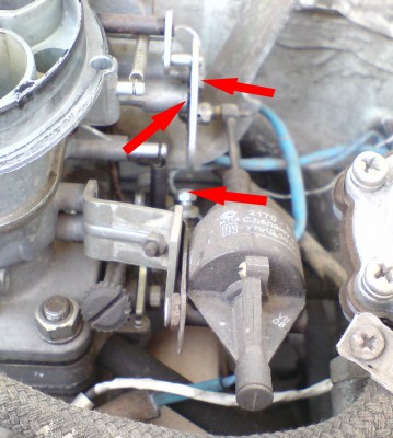

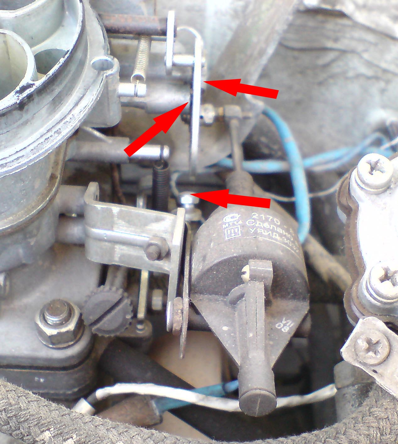

Для этого не надо снимать кастрюлю, но желательно иметь фонарик. Подсвечиваем со стороны бензонасоса и смотрим. Расстояние от наконечника штока до самого шаговика должно быть таким, как указано на фото. Именно таким, но с небольшим допуском +3..4мм, -0мм, должен быть зазор на полностью взведенном подсосе. То есть приходим утром, открываем капот и проверяем зазор. Если зазор больше, значит при закрытии заслонки шаговик пропустил шаги! Пропускать шаги он может только из за того, что ему тяжело ворочать сектор подсоса. Тяжело потому, что сервисгоблины наверняка не парились после регулировки карбюратора над тем, на сколько этот сектор легко перемещается. И чем на улице холоднее, тем больше вероятность более тугого перемещения сектора подсоса, а в следствии этого увеличивается вероятность пропуска шагов и взвода подсоса не до конца, что приводит к проблемам запуска.

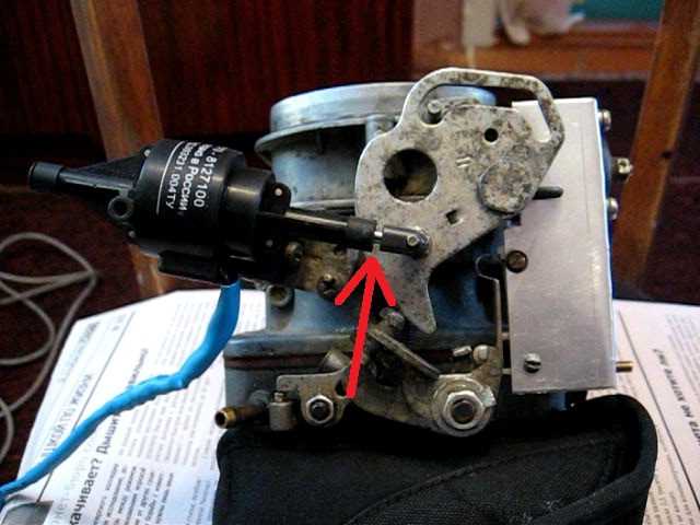

PS. Сектор подсоса (см фото) - металлическая фигурная пластина, перемещение которой влияет на положение воздушной и дроссельной заслонки. В бОльшей степени конечно происходит влияние на воздушную заслонку.
Комментарий к файлу: Места, где в первую очередь надо проверить и желательно подмазать чем то (лучше моторным маслом!), в случае пропуска шагов. Одной картинкой все проблемы не покажешь, но эти точки самые основные.

Комментарий к файлу: Сектор подсоса
sector-podsosa.jpg [ 191.83 КБ | Просмотров: 10741 ]

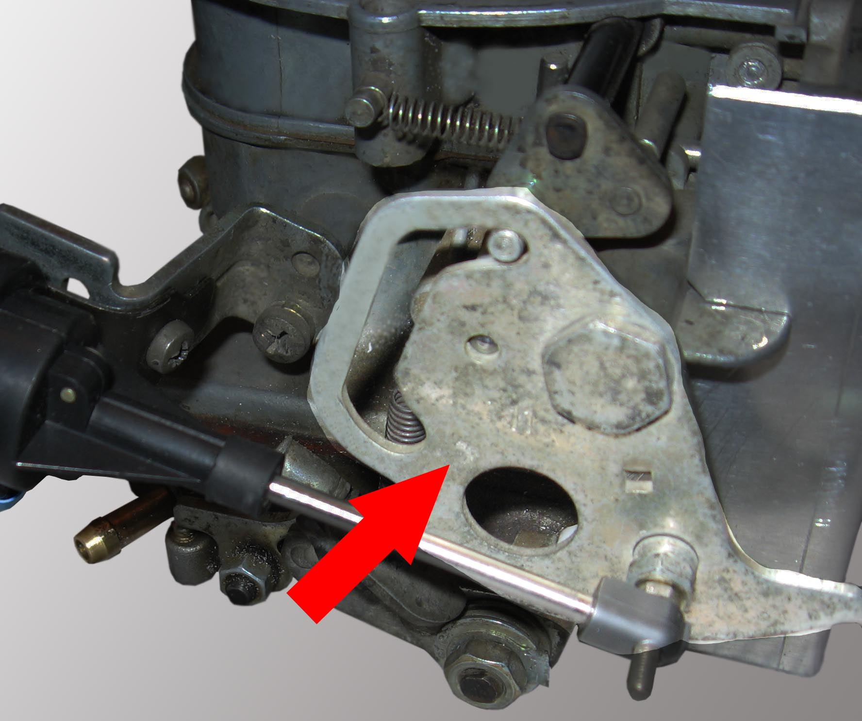

Комментарий к файлу: Расстояние от наконечника штока до самого шаговика в эквиваленте полностью вытянутой ручке подсоса. Именно таким (+3..4мм, -0мм) должен быть зазор на полностью взведенном подсосе. Если зазор больше, значит при закрытии заслонки шаговик пропустил шаги!
zazor_shag.jpg [ 96.8 КБ | Просмотров: 10741 ]
