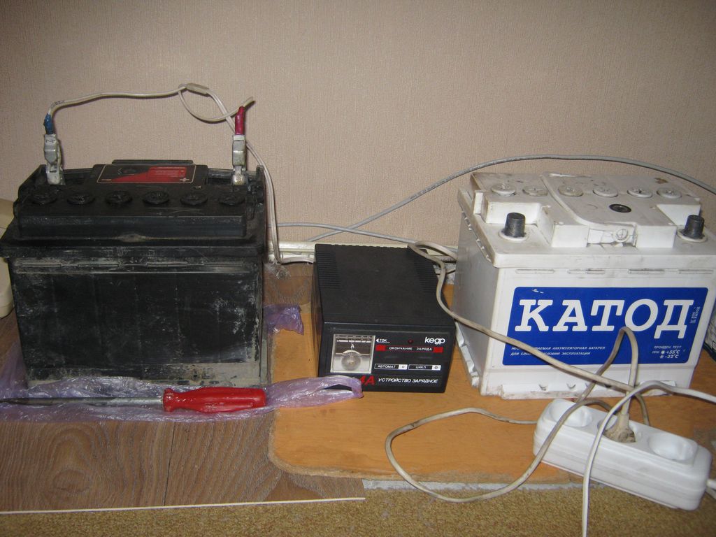

Замеры плотности в отцовском аккуме, после ночи проведнной в квартире, показали 1.23 во всех банках. Вроде как нормально для старичка (как выяснилось он 2004 года выпуска). Замерить напряжение на клемах нечем, цешки нема.
Проверил уровень электролита, пластины скрыты, электролит прозрачный. Вобщем приоткрыл пробки и воткнул на зарядку. Возможно удастся его реанимировать. Автомат выставил ток зарядки 3А.
Выглядит весь колхоз вот так:
IMG_1173.JPG [ 130.41 КБ | Просмотров: 11758 ]
СообщениеДобавлено: 27 ноя 2011, 13:31
Мало. Это 35..40% разряженности:
В режиме Цикл каждые 45 сек. зарядки сопровождаются 15 сек. разряда подключенной нагрузкой.
Во, классно! :Yahoo!: И кипеть не будет, и десульфатируется.. А раз так, то и плотность повысится.. Только лампочку, разумеется, надо не последовательно, а параллельно клеммам подключать. Ну да ты сам знаешь.
при этом подключить лампочку 6-12W параллельно
Интересно где это они такую лампочку нашли? Либо 5 (передний габарит), либо уже 21 (задний поворотник). Хотя есть лампочки для задних габаритов (на Оке не применяется), может она имеет мощность нечто среднюю. А так, глядя на цифры, создается ощущение, что они путают ватты с напряжением (есть 12в бортсети, есть 6 вольтовые.. правда, очень редко)
СообщениеДобавлено: 27 ноя 2011, 13:37
Ну я это понимаю так, цепляешь лампочку к клемам, и так же к клемам цепляешь клемы зарядника. Правильно?
СообщениеДобавлено: 27 ноя 2011, 14:13
Угу.

р\с конверсионный,для районов с суровым климатом.
р\с 2 это второй акум на этой машинке с её рождения(2004 г) :)
Последний раз редактировалось angor 27 ноя 2011, 22:17, всего редактировалось 1 раз.
СообщениеДобавлено: 27 ноя 2011, 22:17
На картинке выше КАТОД как раз для суровых условий эксплуатации. Мне он достался вместе с машиной и благополучно кончился в первую же зиму (прошлую) :) Хотя он сравнительно свежий, залит и заряжен в августе 2007. Но как и что с ним было мне не известно, скорее всего его оставили при продаже не из за того что он хороший :)
