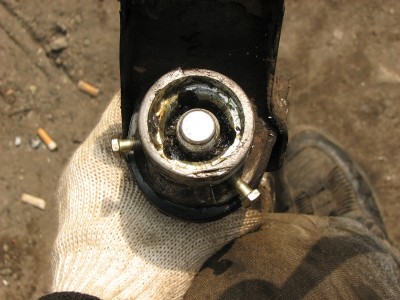

Может ли втулка вылезти- люфт у рейки очень большой?
 Заголовок сообщения: Re: рулевая рейка
СообщениеДобавлено: 26 окт 2013, 01:43
Может. Обычно так и происходит.
Если будешь морочиться ремонтом - делай вот так:
reyka.jpg [ 207.3 КБ | Просмотров: 15838 ]
и больше никакого поноса со втулкой не будет никогда. Втулку, при условии, что ее не размолотило, можно даже оставить старую, только заколотить поглубже чем-нить тонким и длинным.

Может вылезти если её установили неправильно или развалилась.
Кстати вот втулка оки
И таврии
А,точно,у меня стоит таврическая с тремя болтиками.
