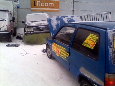

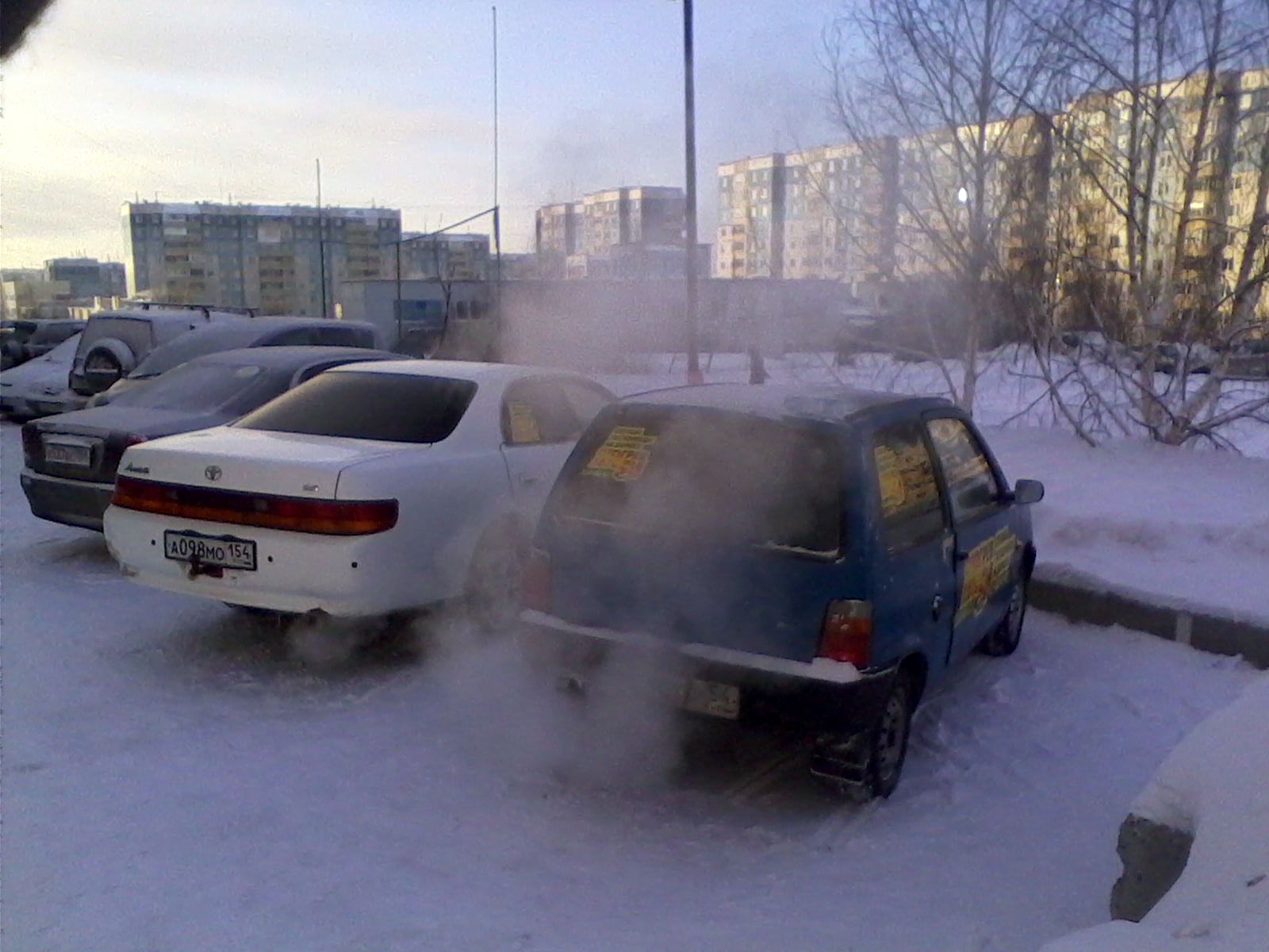

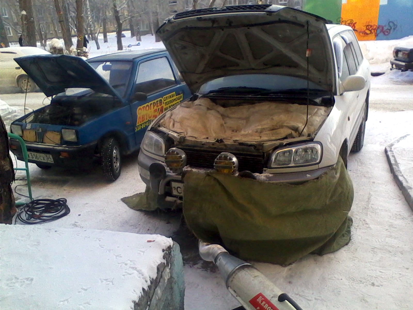

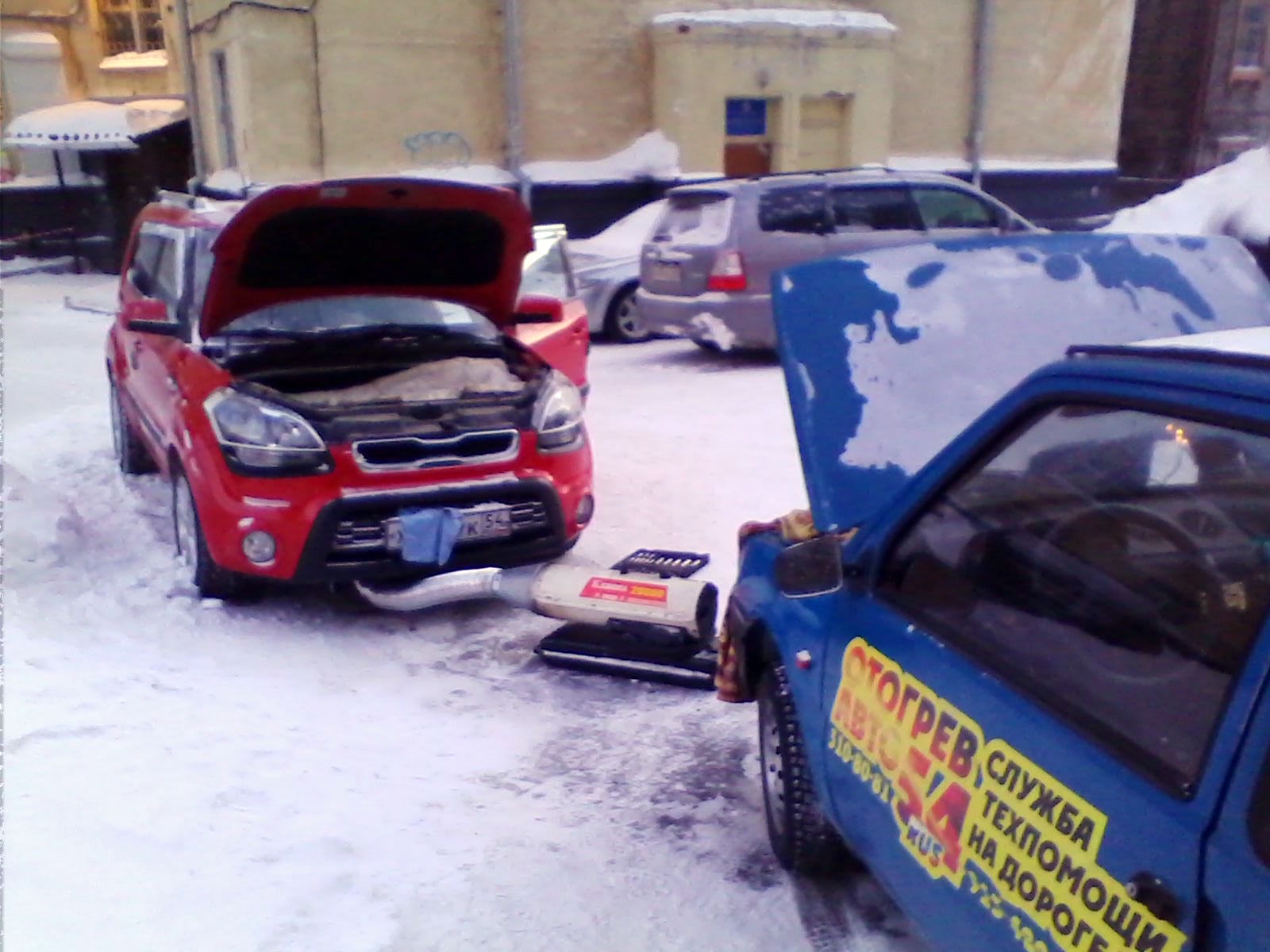

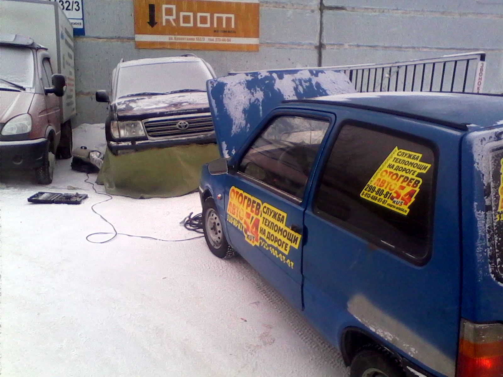

Немного фото с отогрева (зима 2014) , повернуть не знаю как, так как скидываю фото с тел. Если у модератора есть такая возможность- Буду очень Благодарен.
Спасибо!
