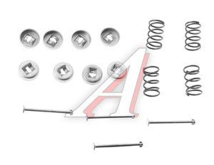

Я себе ставил пружинку от Мерина :). Не потому, что круто и всё такое, а потому что брали когда-то целый комплект, а пригодился он не весь :) и несколько штук осталось. Каталожный номер - A 000 428 06 73, размер чуть меньше нашей, цена рублей 35-40.

Сегодня скрутил тормозную систему по совету михмеха- газелевские пружинки+ выгнутые шайбы(крышки головки клапанов с грузового авто Газ)- получилось ОТЛИЧНО! :good: , прокачал систему, заменил задние колодки и два троса ручника, за место топливной трубки от Оки(сгнила) уложил трубку от восьмерки(перегибал по месту).
