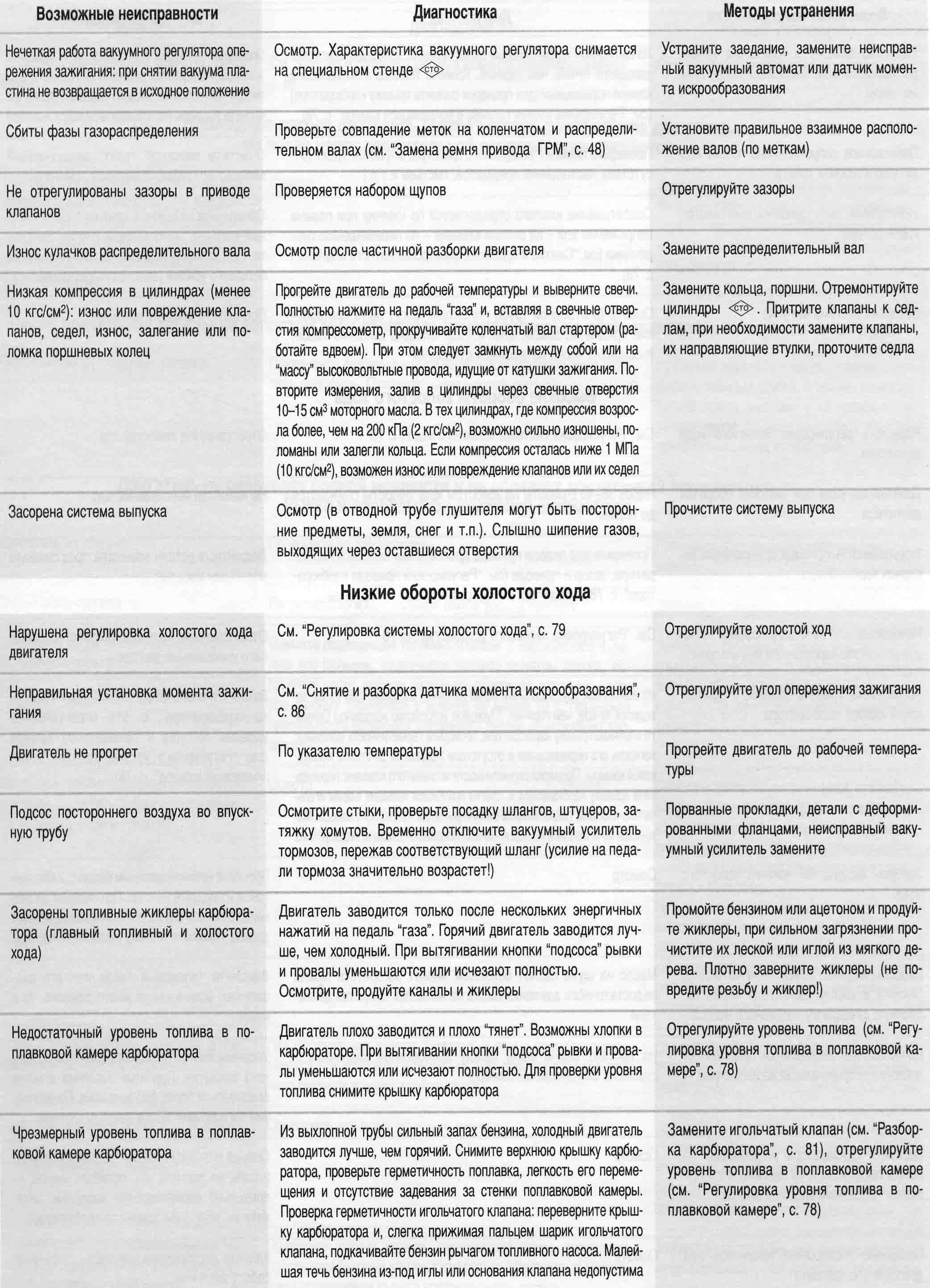

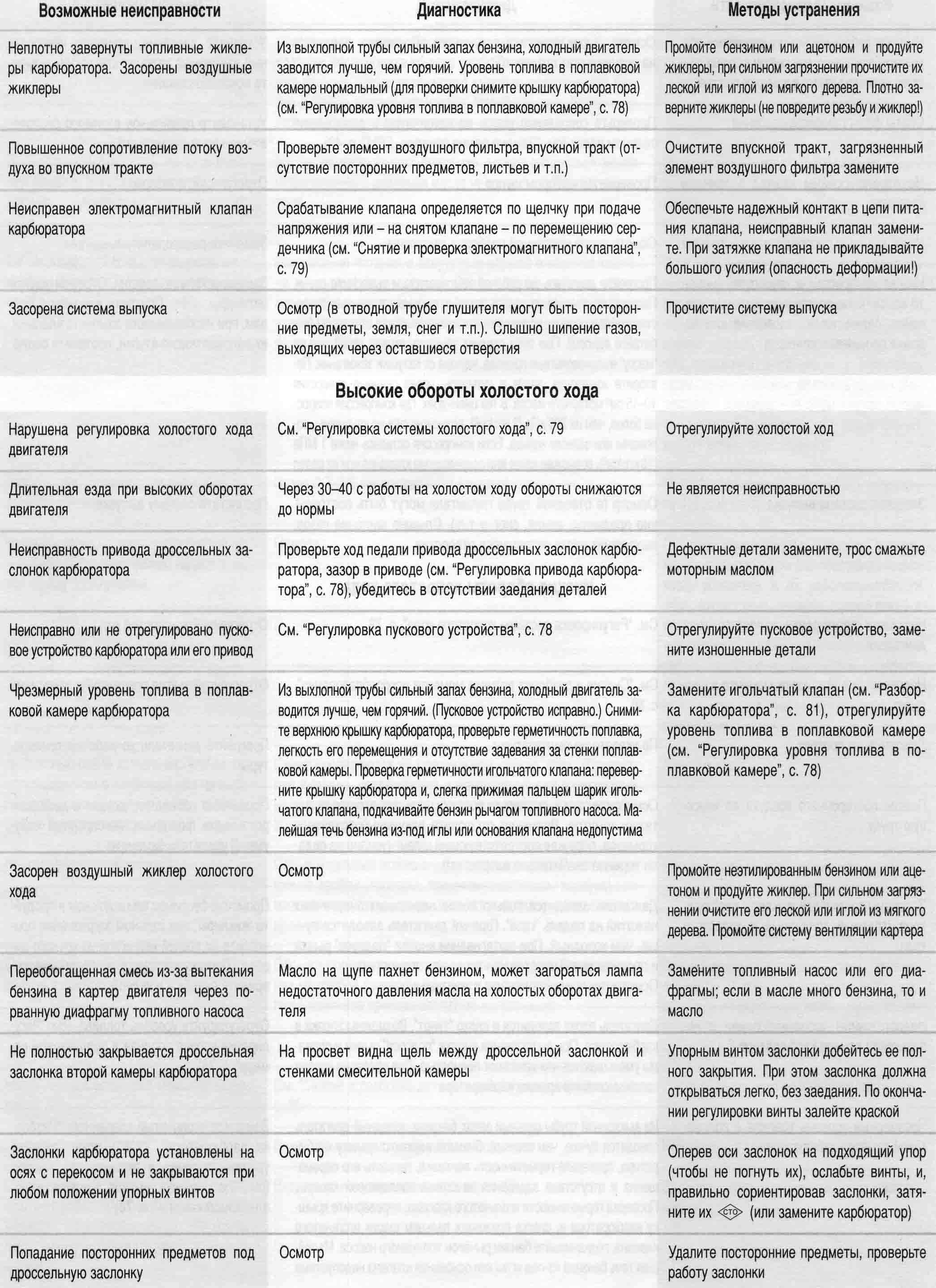

Блин, еще и пусковое неисправно и (или) не отрегулировано. На исправном автомобиле подсос вытаскивается на 100% и заводится с первого раза. Как настроить пусковое устройство, что бы было как у других нормальных машин, написано в FAQ, раздел "Двигатель - Регулировка пускового устройства".
По остальному - проверьте зазор в клапанах. Даже если они нормальные, то хотя бы гарантируете, что проблема не от них. А так все по прежнему, причина отсутствия холостых это:
1. Подсос воздуха.
2. Проблема с карбюратором.
Смотрите "Мурзилку", раздел частых неисправностей и методов их устранения:
http://www.oka-nsk.ru/murzilka/013.jpg
http://www.oka-nsk.ru/murzilka/014.jpg
http://www.oka-nsk.ru/murzilka/015.jpg
http://www.oka-nsk.ru/murzilka/016.jpg

Многократные попытки пуска холодного двигателя, описанные выше, свидетельствуют о все таки неправильной регулировке пускового, либо о его неисправности, либо о проблемах в самом карбюраторе. Тут уж я не знаю в чем проблема - в чудесах или в том, что ниже.
черным по белому написано, что ПУСКОВОЕ.
