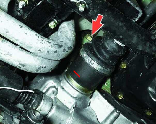

Нарисуйте на картиночке где пропил делать)
 Заголовок сообщения: Re: Коробка, помошь!
СообщениеДобавлено: 25 дек 2012, 22:35
наверно тут,ну Михмех подскажет.
Совершенно верно.
