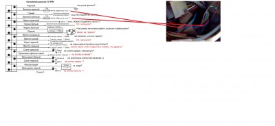

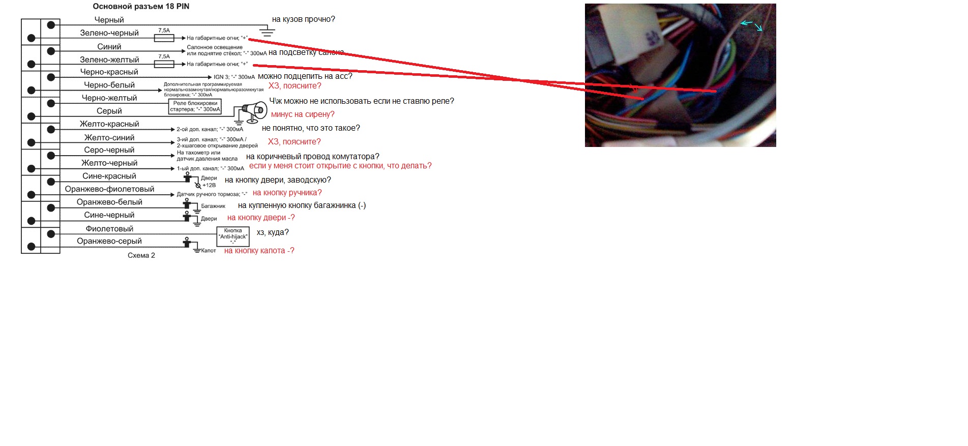

Итак.. по картинкам.
№1.
Черный на кузов ОЧЕНЬ электрически-прочно.
Зелено-черный на габаритные огни. Габариты можно очень удачно зажечь, если этот провод подключить к проводу, который идет на лампочку подсветки прикуривателя. Уж точно не ошибешься, тем более если есть проблемы с вызваниванием нужных цепей в электропроводке с помощью тестера или контрольки. Или на цепь правого поворотника. Можно подцепить его к проводку повторителя поворотов, что на правом крыле.
Синий - можно использовать как сигнал постановки на охрану, судя по всему. Например, ставишь авто на охрану. На этом проводе появляется минус. К этому проводу подключен контроллер стеклоподъемников, который этот минус чувствует и по его сигналу поднимает стекла. Если всего этого нет, то забей на этот провод.
Зелено-желтый - туда же, куда идет зелено-черный. Или на цепь левого поворотника. Можно подцепить его к проводку повторителя поворотов, что на левом крыле. Так же обе цепи поворотников можно найти на разъеме подрулевого переключателя.
Черно-красный? На АСС? ЗАЧЕМ? На нем появляется минус только при зажигании и старте, вроде как. Если можешь как то использовать этот сигнал, то используй. Если нет, то забей на него. Все и так будет работать.
Черно-белый - забей. Это если ты захочешь мутить доп. блокировку от попытки угона. Скажем, рвать цепь зажигания. Но не советую. Пионеры не угонят и так, потому что не смогут завести, потому что будет рваться цепь стартера. А кому надо, угонят и с доп.блокировками, подцепив все напрямую за 10 секунд. А случаев, когда эта блокировка включалась, скажем, при обгоне - масса.
Черно-желтый - минус обмотки реле блокировки стартера. Увы, в этой сигналке это реле не встроено в корпус, а выведено за его пределы. Подробности смотри в комментариях к картинке №2
Серый - ПЛЛЛЛЛЛЛЛЛЛЛЮЮЮЮЮЮЮЮЮЮССССС на сирену. Минус сирены, как и почти везде, на массу.
Желто-красный, Желто-синий - это доп.каналы, которыми ты можешь управлять с брелка, сидя дома. Например, на второй канал можно повесить запуск баллистической ракеты, а на третий - управление башенным краном. Или, например, галлогенки. Выходные сигналы этих выходов настраиваются, то есть при активации канала галлогенки горят 2 секунды, 30 секунд или горят до второго пришествия. Надо читать инструкцию. И разумеется, каналы не могут управлять нагрузкой напрямую - только через реле!
Серо-черный, подключив на коричневый провод коммутатора, рискуешь выжечь порт у микроконтроллера. Хотя наверное производитель подстраховался и поставил таки защиту. Короче, не на коричневый, а на зеленый. Этот провод идет с датчика холла. Не забудь запрограммировать контроль работы двигателя ПО ТАХОМЕТРУ, а так же не забудь сделать обучение оборотам холостого хода. Обо всем этом написано в инструкции.
Желто-черный, выход первого доп.канала. На него обычно и вешают открывание багажника. Я себе сделал. ОЧЕНЬ УДОБНО, ПРЯМ ВАЩЩЩЩЕЕ. Кроме того важно заметить, что при использовании этой функции ОТКЛЮЧАЕТСЯ КОНТРОЛЬ ЗА СОСТОЯНИЕМ ДВЕРИ БАГАЖНИКА, то есть сигналка продолжает находиться в режиме "ОХРАНА", но игнорирует датчик багажника до его закрывания. Сразу после закрытия, через 5 секунд, сигналка дает короткий "пик", что означает взятие багажника на охрану. Те, кто этой функции не имеет (или не знает), те вынуждены сначала снять авто с охраны, ОТКРЫТЬ ЛЮБУЮ ДВЕРЬ, что бы сигналка поняла, что нажатие не было ложным, и только после этого открывать багажник ключом. Иначе, если дверь не открыть, через 30 сек сигналка САМА перепостановится на охрану и заквакает, мол, "не закрыта дверь багажника". Во всяком случае у меня так.
Да, чуть не забыл: все выходы, за исключением выхода сирены и габаритных огней, СЛАБОТОЧНЫЕ. То есть они могут управлять чем то ТОЛЬКО ЧЕРЕЗ РЕЛЕ.
Сине-красный - в нашем автомобиле НЕ ИСПОЛЬЗУЕТСЯ. Заизолировать и забыть, как сон вахтера.
Оранжево-фиолетовый да, на кнопку ручника. Для этого не нужно тянуть провод к самому ручнику (так делают почти все, кто ставит сигналку сам - хихи :ROFL: ). Проводок, УЖЕ ТУДА ИДУЩИЙ, можно найти справа от колодки предохранителей. Там есть такая круглая релюшка. Вот тудыть он и приходит.
ВАЖНОЕ ПРИМЕЧАНИЕ: некоторые сигналки криво работают с этой релюшкой. Дело в том, что реле, при ВЫКЛЮЧЕННОМ зажигании, негативно влияет на способность сигналки определять положение ручника - она просто не видит эту кнопку, считая, что ручник ОПУЩЕН. Следовательно, к функции автозапуска движка с кнопки можно приложить пену и бритву. Определить то, видит ли сигналка положение ручника, можно с помощью брелка и кнопки опроса состояния. Нужно пробовать как со включенным зажиганием, так и с выключенным. В обоих случаях сигналка должна ГАРАНТИРОВАНО И ЧЕТКО определять положение ручника. Если этого нет, то придется попрощаться с лампочкой ручника, или придумывать какую то схему обхода.
Оранжево-белый - да, на багажник (проверить качество массы на кнопке). Только РАДИ БОГА не надо ее параллелить вместе с кнопкой освещения салона, то есть с кнопками открытия дверей. Порушите всю логику работы (см пункт про открытие багажника), а так же будет не понятно куда залезли и что открыли - то ли двери, то ли багажник.
Сине-черный - на кнопку двери. Не нужно тянуть провод НЕПОСРЕДСТВЕННО до кнопки. Не смешите электроБога, а так же не увеличивайте жесткость провода, подходящего к кнопке - может начать глючить, особенно зимой. Провод тот, который ШТАТНО идет до кнопки, легко обнаруживается, если снять боковую "шкурку", что в ногах слева или справа.
Назначение Фиолетового провода я так до конца и не понял. На него подключается кнопка Anti-hijack, при нажатии она мигает габаритами 30 сек, блокирует стартер и орет дурниной. Ну вроде как если ты решил подвезти какого то перца с баклажаном, а они тебя выбросили из машины и поехали на ней, то в процессе увлекательного и скоротечного полете до земли ты должен как то изловчиться и нажать на ту кнопку. То есть расчет на то, что если они резко тронутся и заглохнут, то завестись не смогут. За то смогут отключить этот режим, если найдут кнопку Anti-hijack и подержут ее нажатой 5 секунд. Или, если не успеют отъехать далеко, "попросят" тебя сделать это самостоятельно, применив прием терморектального анализа. Короче, я у себя ее ставить не стал. Если бы машина взрывалась через 30 сек, или подавала 5 киловольт в анус этих негодяев, то смысл был бы. Главное тогда, что бы ты сам на нее не нажал. Случайно.
Оранжево-сервый - да, кнопка капота. Проверить качество массы на кнопке.
... продолжение следует.

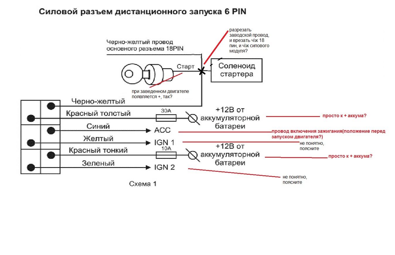

Черно-желтый провод идет на НАШЕ ШТАТНОЕ РЕЛЕ СТАРТЕРА. Находим его. Согласно схеме, к нему должны подходить 4 провода: толстый розовый, толстый красный, черный и красный с голубым. Последний нас и интересует. Режем его! Далее подключаем все согласно схеме http://autoelectric.ru/autoalarm/tomahawk/tw9010/37.gif А именно:
1. Черно-желтый от сигналки цепляем на обрезанный проводок той части, которая смотрит в сторону штатного реле. Туда же прикручиваем соответствующий провод от колодки реле сигнализации согласно схеме выше, то есть к центральному горизонтальному контакту.
2. Второй кусок обрезыша (который смотрит в сторону замка зажигания) цепляем так, как показано на схеме выше, а именно к нижнему вертикальному контакту. К нему же подключаем провод, идущий от правого вертикального контакта (на схеме показана перемычка, но реально на колодке ее вроде как нет, потому и подключаем тот провод так, как я сказал).
3. Черно-желтый провод от основного разъема сигналки подключаем к левому вертикальному контакту.
Верхний горизонтальный контакт реле остается свободным. Если на колодке в этом месте есть провод, то его просто скрутить и заизолировать.
Если блокировка стартера не нужна, то ничего резать не надо. Нужно только найти этот провод, зачистить и подключить к нему черно-желтый провод. Реле не ставить. "Черно-желтый 18pin" провод не использовать, заизолировать.
Красный толстый провод - да, просто на "+" аккума. Ближе всего чистый плюс можно найти на замке зажигания. Например, розовый толстый провод.
Синий провод цепляем к толстому голубому. На этом проводе есть "+", когда включено зажигание и НЕТ тогда, когда включен стартер (гаснут галлогенки, печка, обогрев итд)
Желтый провод цепляем на голубой с черным.
Красный тонкий ровно туда же, куда и Красный толстый, то есть на плюс.
Зеленый провод заизолировать и забыть про него.

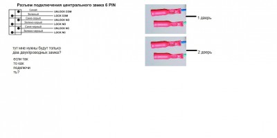

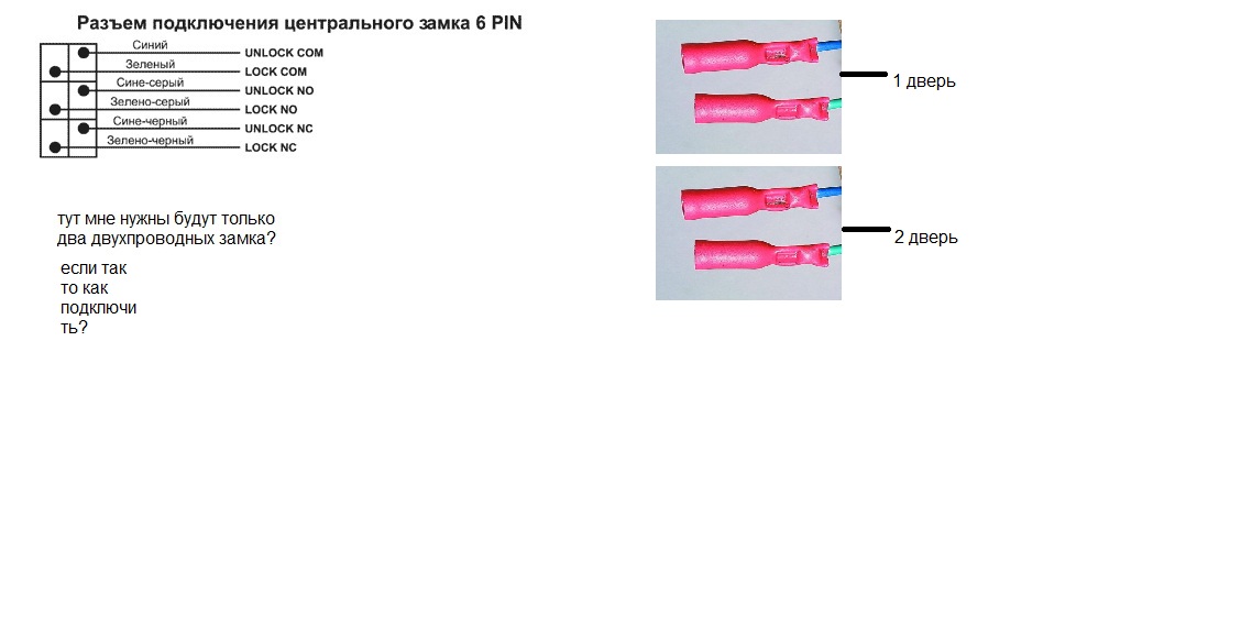

Синий, Зеленый - на электроприводы дверей. Электроприводы подключить ПАРАЛЛЕЛЬНО. То есть синий с синим скрутить, зеленый с зеленым, и к этому всему безобразию подключить Синий и Зеленый от сигналки.
Теперь питание:
Сине-серый, Зелено-серый - на "+" через предохранитель.
Сине-черный, Зелено-черный - на массу, но очень нежелательно делать это в той же точке, куда подключена на массу сигналка. Лучше продырявить рядом дырочку, зачистить от краски и прикрутить. Или найти другое место. Но не на один и тот же болт/саморез!
ВАЖНО: Если в последствие окажется, что замки работают НАОБОРОТ, то есть при закрытии открываются, то поменять подключение проводов, идущих от сигналки к приводам. То есть к зеленым проводам электроприводов подключить синий провод сигналки, к синим - зеленый. Менять же питание очень не советую, ибо тогда нужно будет обязательно переносить предохранитель.
И последнее: у нас используются обычные двухпроводные электроприводы замков. Например, вот эти:
