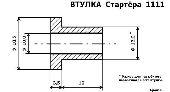

СообщениеДобавлено: 19 июн 2012, 22:28
Когда-то стащил с форума Ока-клуба:
1111-1601220.gif [ 7.79 КБ | Просмотров: 5511 ]
Сейчас там уже не найти.

вот за это спасибо, буду точить и забывать за эту проблемку.

У меня на старой машинке втулка самодельная(бронза),два года уже как работает.
malishka,у тебя похоже некоторое время стартер работал без втулки(может сервесмены потеряли),по этому там уже не ровное отверстие,а эллипс,по этому втулка лопается.

после сервисменов все работало довольна таки долго (мес 2-3).а вот как стало видно на личьном опыте, мой стартер без втулки вашпе не крутится, тоесть делает какието пол оборота оборот и фсе. вот и начали лететь втулки. первую выточил 13 мм ровно, оказалось болтается, терь надо точить новую и каждый раз подбирать размер(((
