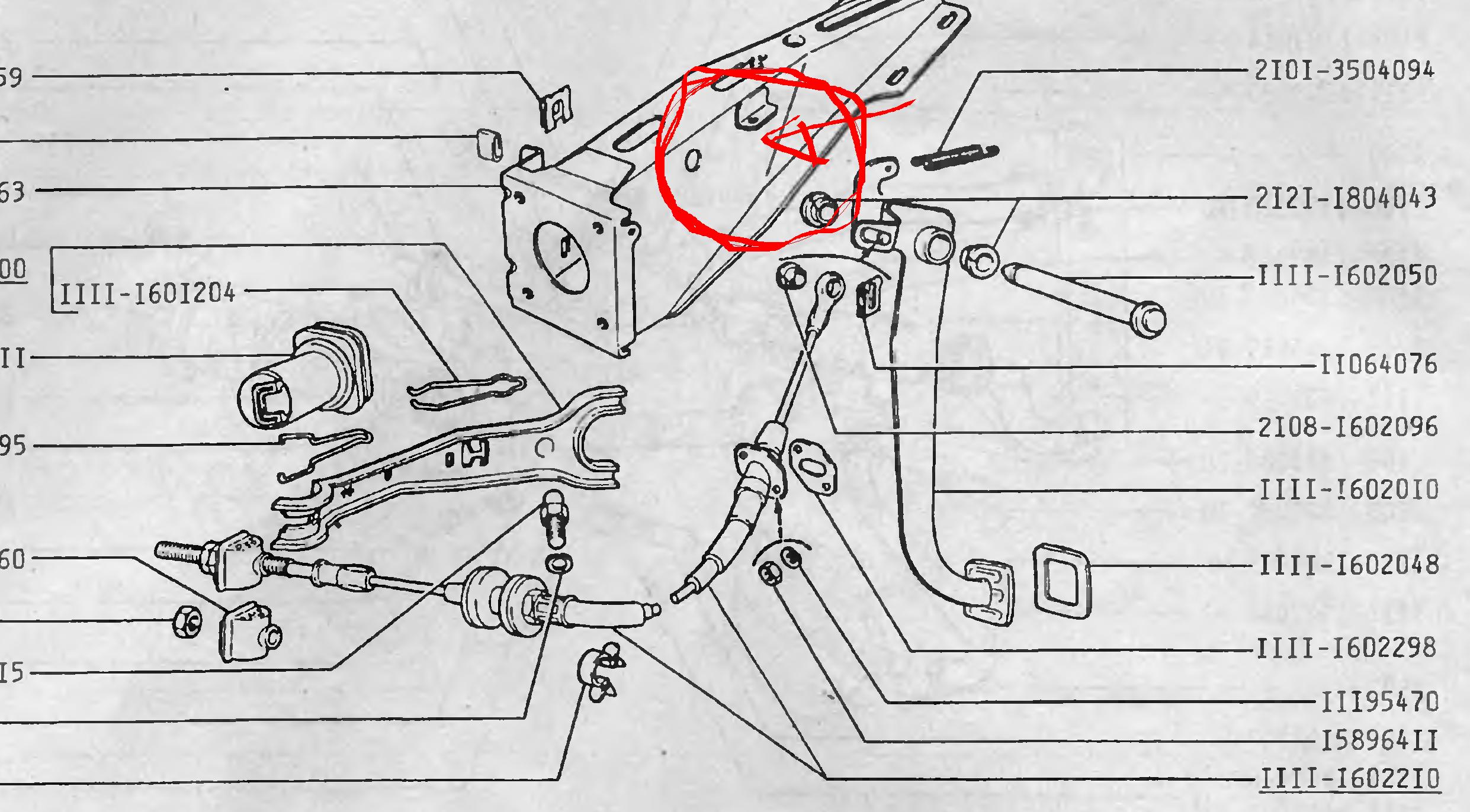

Такая хрень тварится. Двигатель прогрелся, температурный показометр показывает нормально 90", чуть выше (приборка 2110). Только стоит включить свет (габариты+фары) стрелка самопроизвольно подымается к красной зоне, но не заходит на её и работает в 2-х мм. зоне возле красной зоны. Стоит только отключить свет, сразу всё возвращается обратно, т.е. к 90".
Что это может быть? Наведённое напряжение или ещё что?
 Заголовок сообщения: Re: Что-то с электрикой?
СообщениеДобавлено: 22 авг 2014, 01:50
Скорее всего хреновая "масса". На схеме это место обозначено как красная буква "Т", слева от детали №28 (Прикуриватель). Если в этом месте хреновое соединение на массу, то "плюс" с релюшек (в том числе и головного света) запросто может увеличивать напряжение на черном проводе, не смотря на то, что на нем должна быть жесткая "масса". Где именно этот болтик или саморез в автомобиле, который соединяет данный фрагмент схемы на массу, я не знаю. Но можно попробовать проследить куда идет черный провод от релюшек №№ 24-25-26-27. Надо сказать, что указанные реле стоят подряд только на схеме. В реалии же 24-25-26 стоят рядом с реле №35, у которой свой массовый провод (но тоже черного цвета).
Наводиться же (в прямом смысле этого слова) в нашей борт.сети практически нечему.

Спасибо за информацию. Буду искать, протяну все массы что найду.

где-то здесь в ворачиается саморез с клейммами массы
окааа.JPG [ 396.98 КБ | Просмотров: 17630 ]
