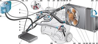

Кран маевского и сантехнический тройник 1/2"" я несколько лет назад приобрел, как фото здесь:
https://a-a.d-cd.net/f9360e4s-960.jpg,
но как смонтировать не придумал - деталь довольно длинная и тяжеловатая. По схеме- короткий шланг на выходной с печки патрубок, этот тройник с краном маевского, далее штатный выходной шланг печки не получается - шланг выходной близко к штанам.
Есть в природе тройник для какой-то Газели пластиковый, вот там кран маевского в пробке, или просто пробка, я не знаю. Да и штуцера, наверно на 18мм, а не 16:
http://www.gaz-24.com/upload/faq/402_cooling/c44.jpg.
Ну ещё вариант с тройником латуневым на выход печки с тонким отводом на ф 6мм, вот с него шлангом в расширительный бачок как здесь :
https://encrypted-tbn1.gstatic.com/imag ... Rgh07gkGgr
Ну или вот такая установка сантехнического тройника с маевским:
https://encrypted-tbn3.gstatic.com/imag ... NUiLo9j02A
https://encrypted-tbn1.gstatic.com/imag ... 8HaDezE3pg
oka275, Алексей, ну а стрелка температуры как стоит - как обычно( как летом, осенью было) или левее, если левее-насколько?
Последний раз редактировалось AlexVP 30 ноя 2015, 16:37, всего редактировалось 3 раз(а).
