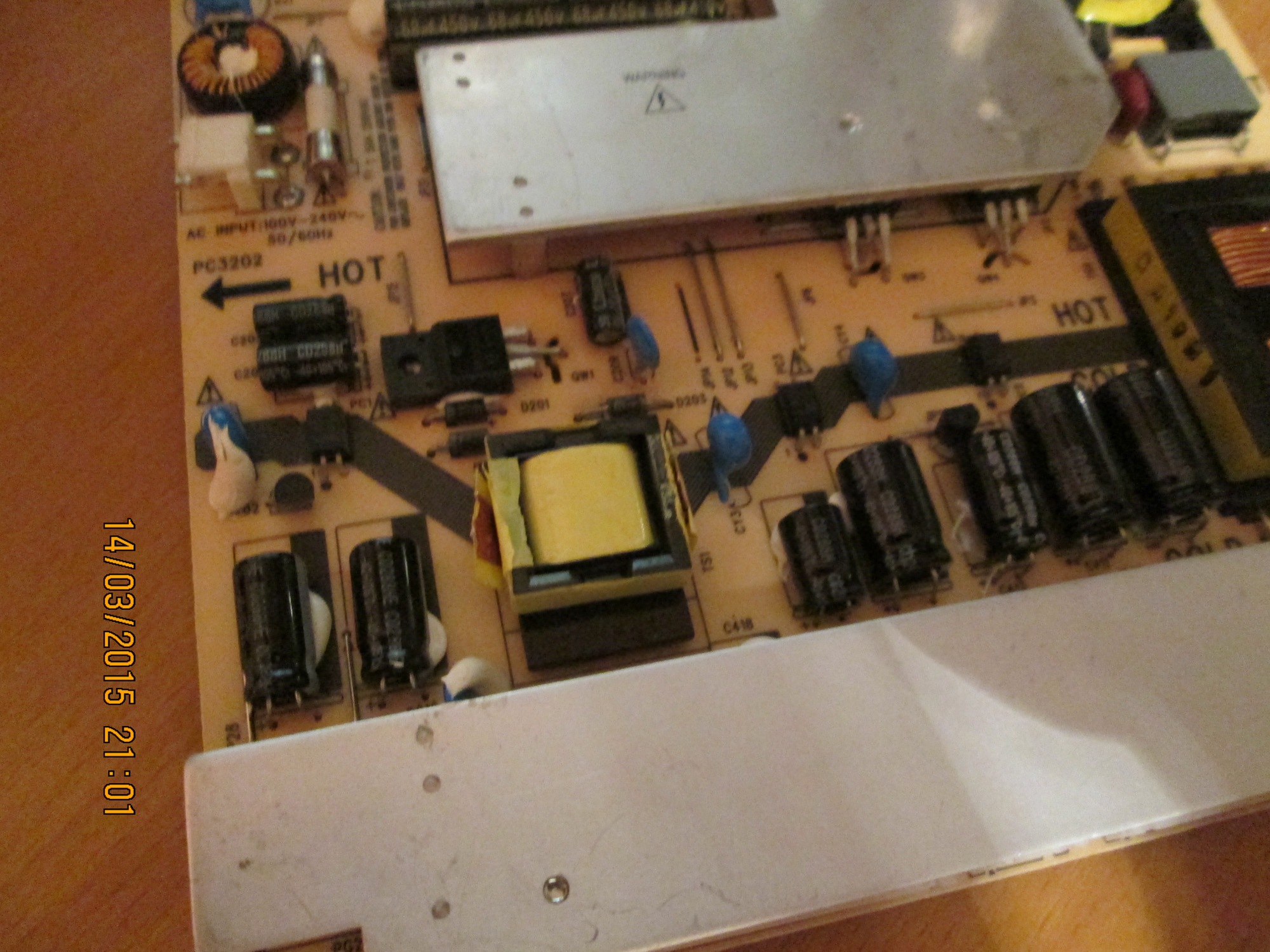

Здравствуйте! Телек не включается, на пульт и кнопки не реагирует, индикатор горит синим. Напряжения на основной плате в норме, кроме 1,8 В (показывает 1,94 В). Заменил стабилизатор на 1.8 В, получилось 1,84 В. Заменил также один электролит, потерявший емкость, но эффекта пока никакого нет. Вопрос такой: что это с трансформатором на блоке питания? Впервые такое вижу. Что еще можно проверить?

1.94В - не такое уж и большое отклонение, так что можно на это не обращать внимание. Если все напруги имеются, то смысл грешить на трансформатор? Если был высохший кондёр, то может быть и другой. Бывает просто по ESR кондёр уже не проходит, хоть и ёмкость есть, но для импульсных схем это важно. Тут бы использовать нормальный пробник конденсаторов, что бы быть 100% уверенным в их исправности (мечтаю такой собрать в ближайшем будущем).
Что еще смотреть после проверки конденсаторов? Доходят ли нужные питания до конечных потребителей - до плат и конкретно до основных микросхем.
