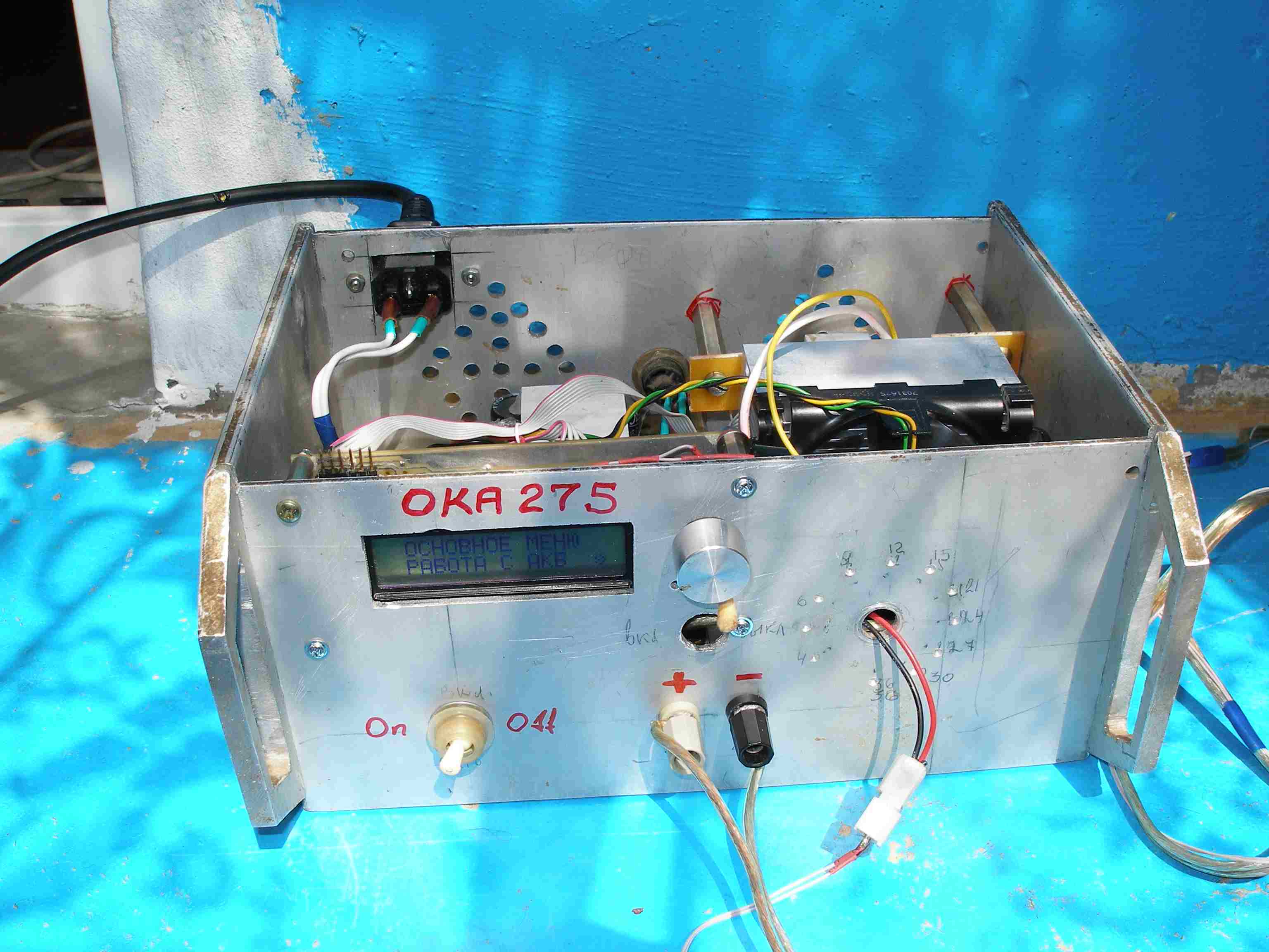

Крышкотест прошел успешно. Осталось материал для передней панели найти
СообщениеДобавлено: 03 апр 2014, 14:13
По-моему, вполне не плохо! Конечно разрядник торчит, но все равно из за кабеля вплотную к стене не придвинешь корпус.

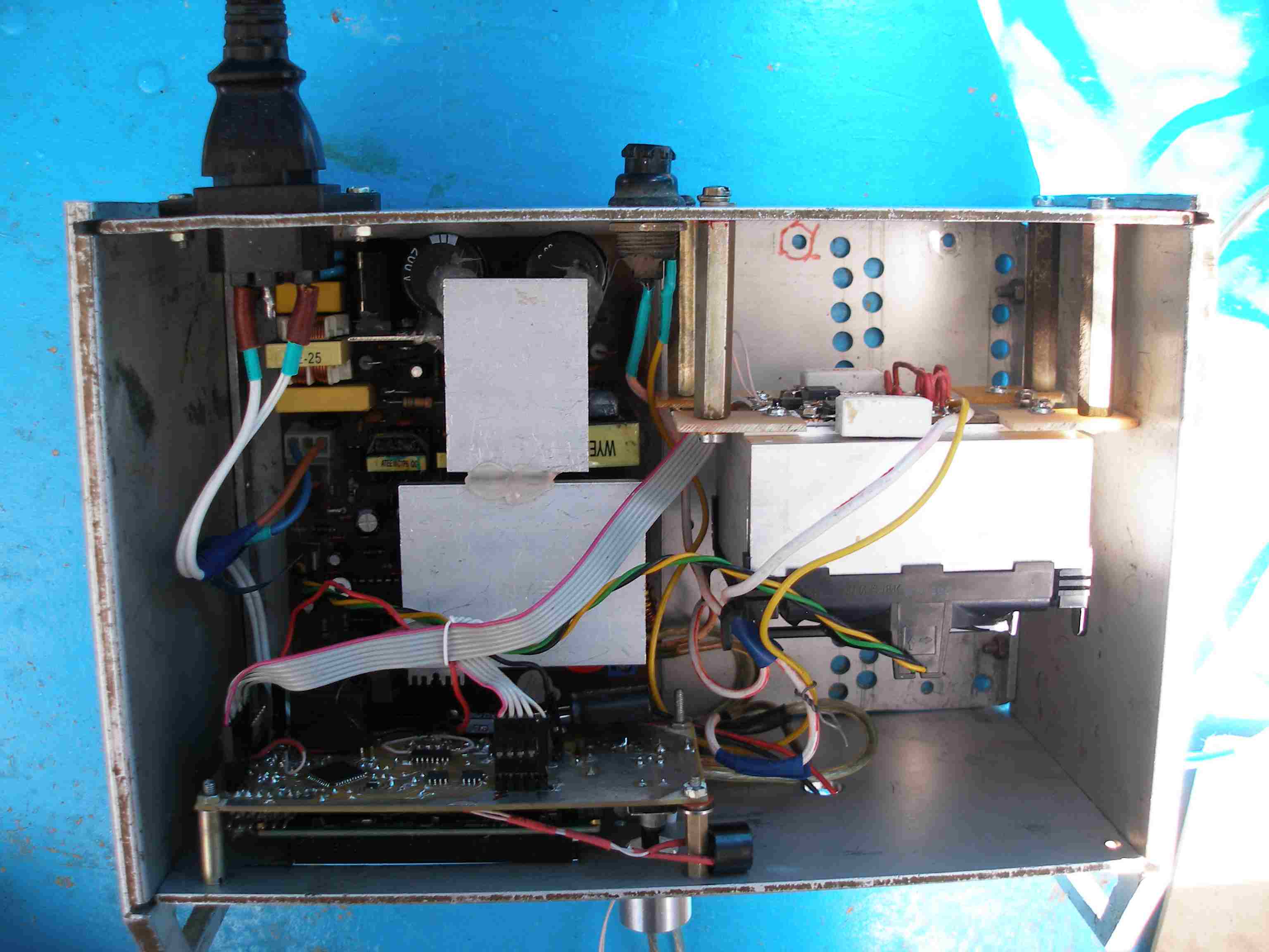

:) Как тут и был. Родственники
Я не маньяк блокопитальный :crazy: . В низу паяльная станция
