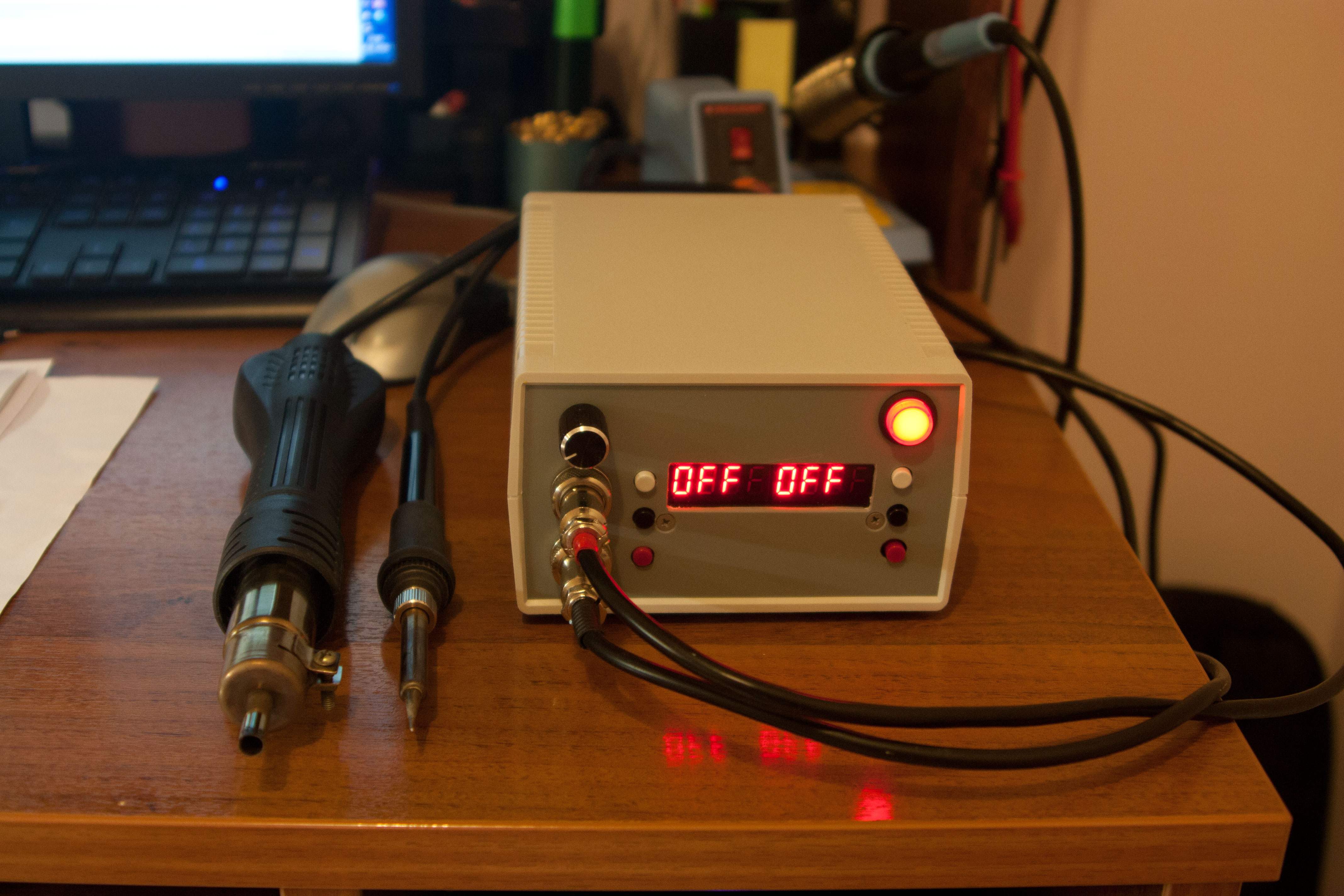

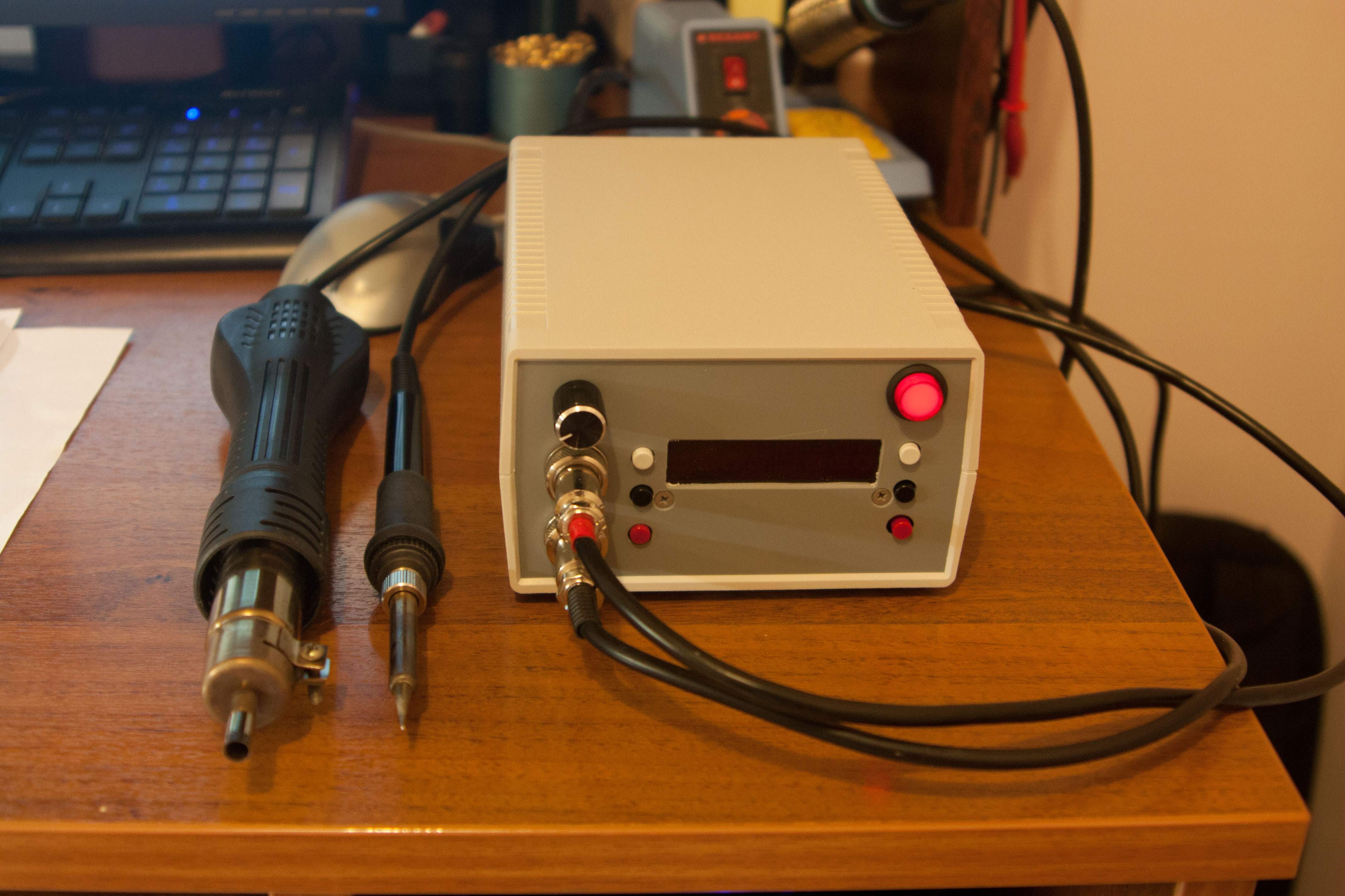

Практически закончил работу над самодельной паяльной станцией:
Полностью с работой можно ознакомиться тут http://fotki.yandex.ru/users/oka275/album/96196/?p=0 Не забывайте, что у каждой фотки есть описание. Так что кликайте на них.
Те, кто не в курсе для чего этот девайс нужен, смотрят видеоролик.
В принципе, здесь нет ничего необычного - все это продается в магазине и стоит сравнительно не дорого. Самая дешевая паялка (паяльник+фен) стоит 1700 рублей. Но стабилизация температуры в ней сильно хромает - в первую очередь ввиду несовершенства электроники и ошибок в программном обеспечении микроконтроллеров. Качество же стабилизации этой станции может быть сравнимо с моделями среднего или даже высшего ценового диапазона. Но если собирать эту станцию с нуля, не имея ничего (в том числе и подходящего трансформатора), целесообразней приобрести паяльную станцию за 1700 и переделать ее. Только один трансформатор 24в 50вт стоит больше 1000 рублей, подходящий пластиковый корпус еще 650. Целесообразность купить готовое налицо, и даже руки опускаются, потому что хочется СВОЕ. Потому было решено втиснуть все в корпус от палёного компового БП, а так же максимально использовать имеющиеся в наличии запчасти. Трансформатор мне любезно подарил один очень хороший человек - старый добрый приятель.
Мне же было интересно собрать станцию полностью своими руками и это у меня получилось.

СообщениеДобавлено: 14 май 2010, 13:38
Поздравляю!
Хорошо получилось. Показал знакомому который в этом шарит, сказал что оч.качественно все сделано.
Сам не сильно в этом силен, у меня есть паяльник на 40Ватт, все паяю им (пульт правда перегрел, пришлось выкинуть).
Теперь я так понимаю проект по замене штатной приборки на электронную пойдет более быстрыми темпами :)

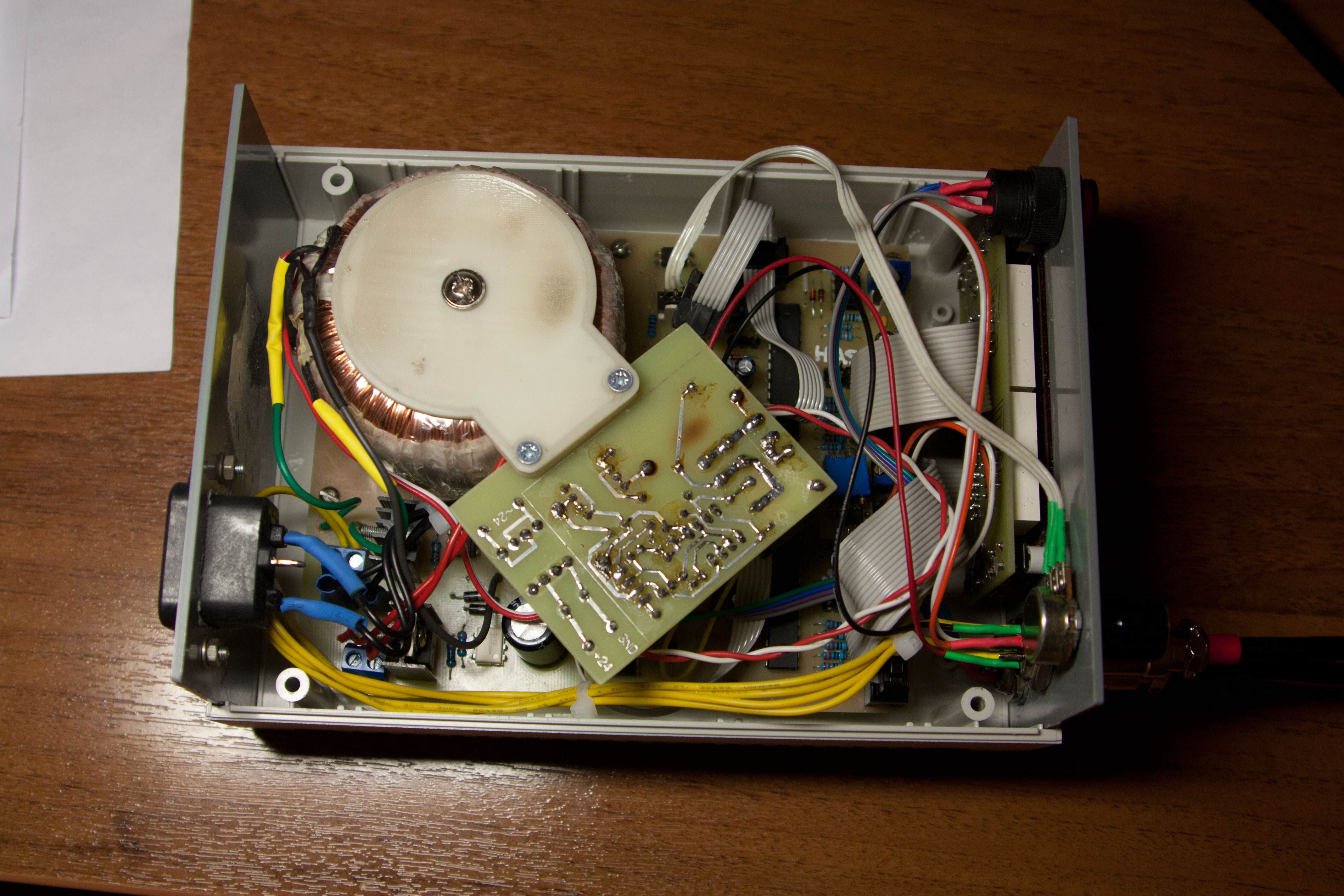

Здравствуйте!
Внесу пожалуй и свои 5 копеек.

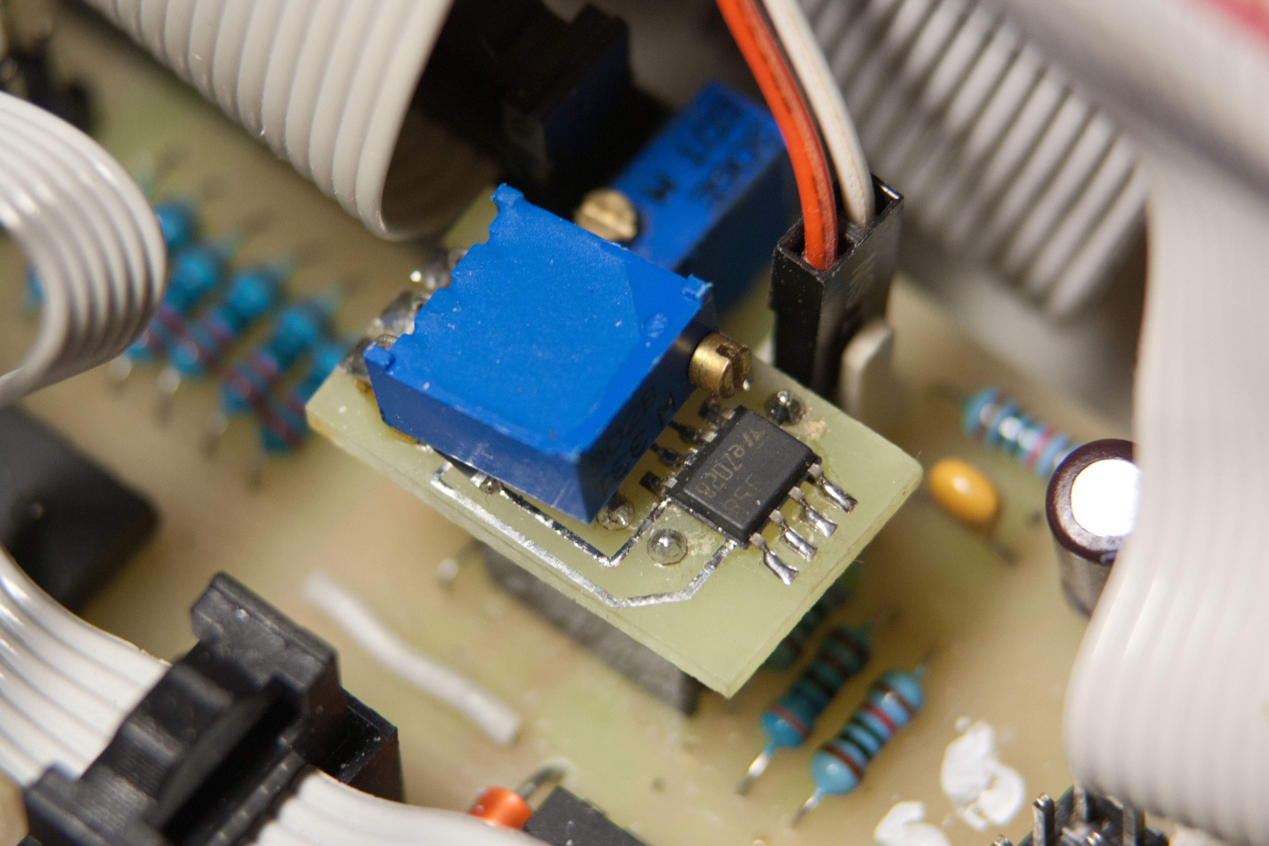

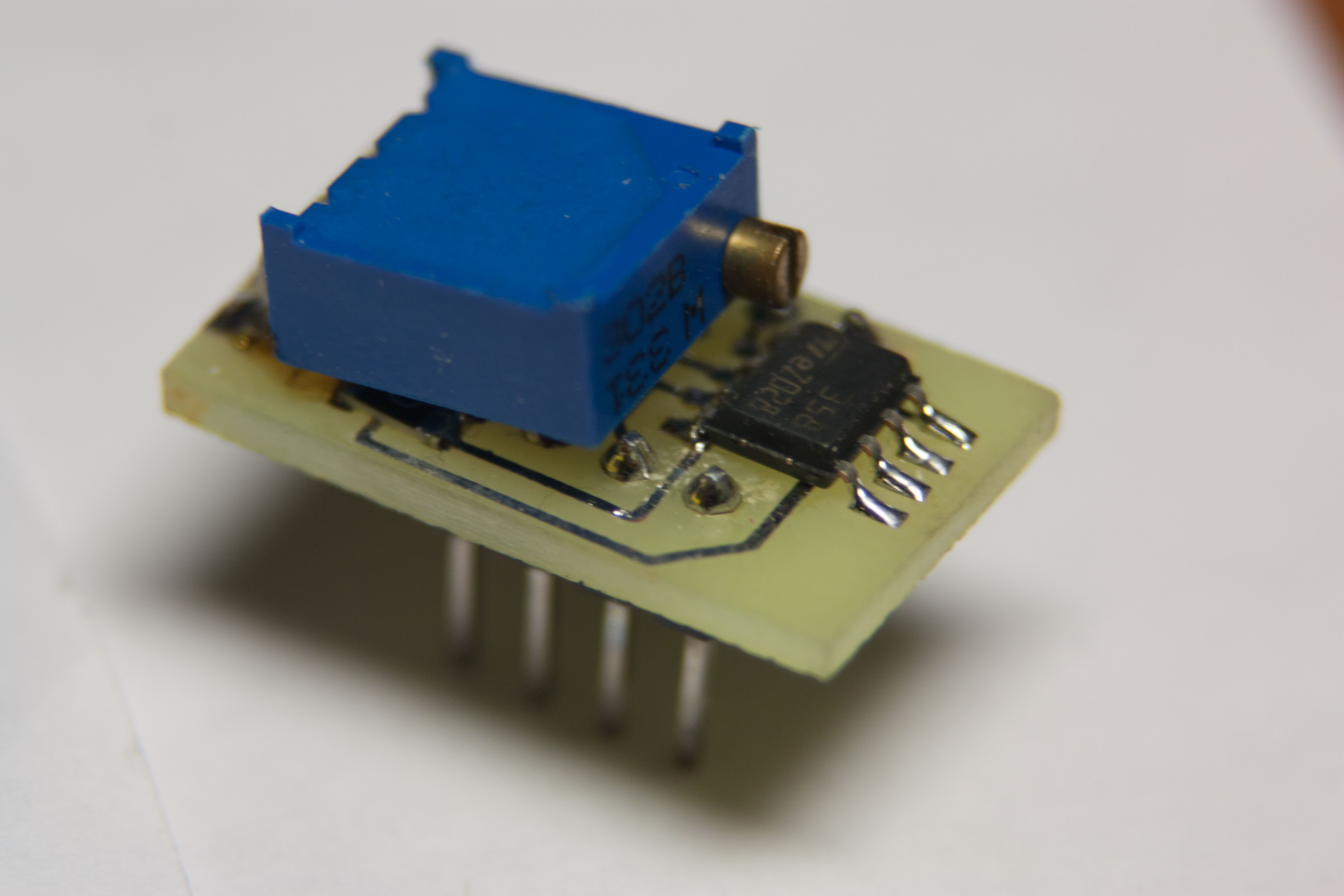

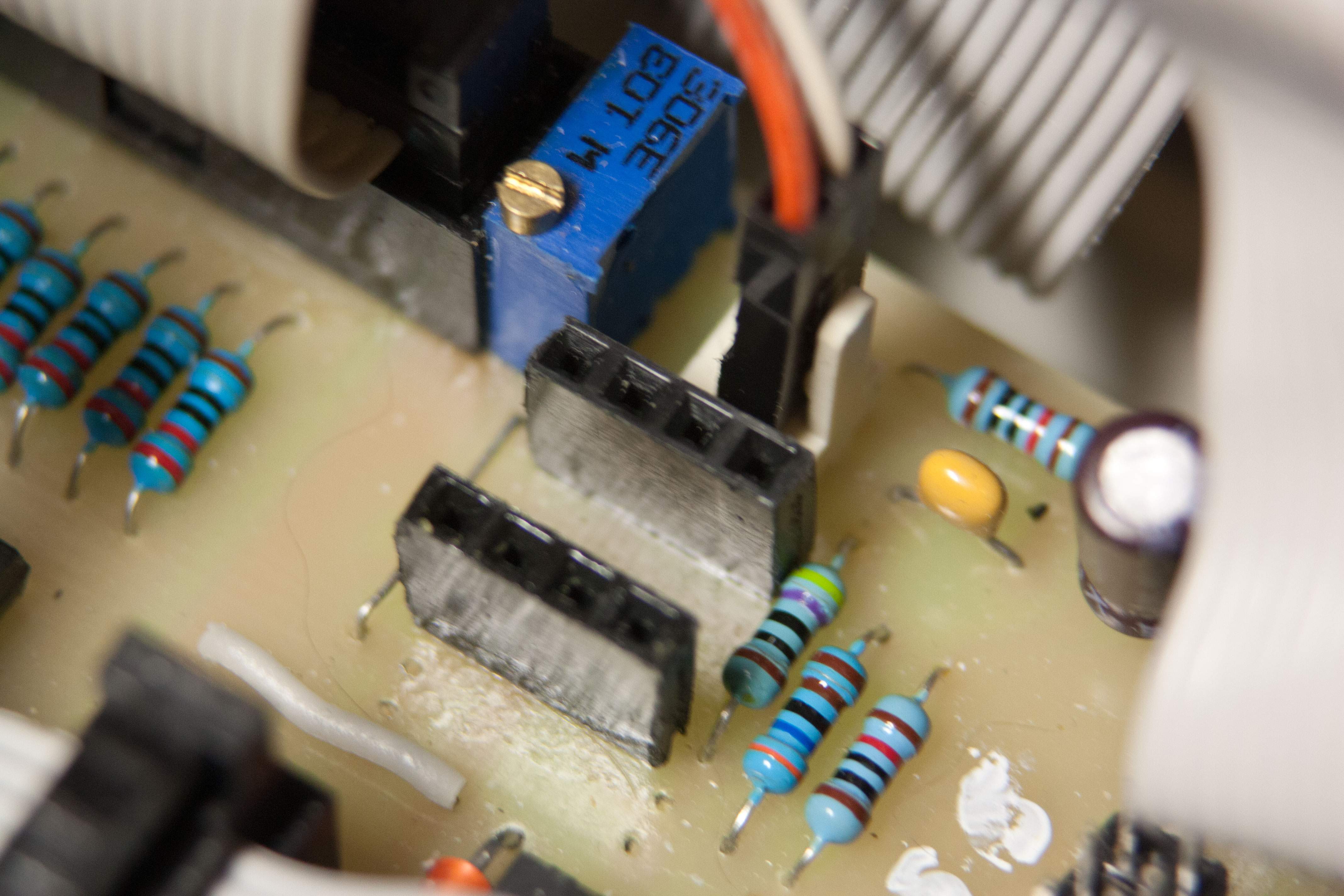

Станция получилась хорошей - очень доволен. Больше не нужны зажигалки для термоусадки, теперь без проблем паяюся/выпаиваются и soic8 и LGA и прочее.
Пожалуй опишу свои грабли по порядку.
1. Трансформатор - покупал по "старым" ценам было 2 обмотки по 12В. Думал нормально все получится, но забыл про двуполярное питание OP7.
Пришлось городить свое на одной обмотке трансформатора на MC34063. Это оказалось и к лучшему. Одна МС делает +5, за ней другая преобразует +5 в -5В.
2. Паяльник HAKKO 907 оказался с терморезистором, а не с термопарой . Плата уже была готова под OP7 под термопару, хорошо что в DIP корпусе. Операционник и еще несколько деталек его обвязки выпаял, вместо него впаял PLC маму и сделал переходник с платкой на LM358, которая втыкалась на место OP7.
450D IMG_4075.jpg [ 933.56 КБ | Просмотров: 51972 ]
450D IMG_4079.jpg [ 866.93 КБ | Просмотров: 51972 ]
450D IMG_4074.jpg [ 952.78 КБ | Просмотров: 51972 ]
Подстроечником на платке регулируется начальная температура, а усиление подстроечным резистором в цепи обратной связи. Т.е. если график сделать где по X температура, а по Y сопротивление паяльника - получится почти прямая, и сопротивлением на платке с lm358 можно установить начальную температуру холодного паяльника, а вторым подстроечником на нагретом до какойто температуры паяльнике уже поиграться "наклоном" графика.
3. Долго пытался добиться приемлемой регулировки оборотов. Как совсем надоело поставил оптрон и повесил на него MOSFET, и разобравшись с таймерами сделал свой программый ШИМ. Переменный резистор использовал по назначению, как регулятор оборотов турбинки фена только теперь в качестве делителя для ADC преобразователя. Для турбинки пришлось делать свой источник питания диодный мост и сглаживающую емкость. Пришлось собирать ее на отдельной платке. После эту платку заменил на расширенную с сетевой кнопкой.
4. Основное время заняла доработка кода прошивок, хорошо что исходники были и код написан, при неторопливом изучении, очень понятно. Соответственно, что дописывал, писал в "заданном" автором стиле, чтобы не портить красоту кода. В прошивке паяльника добавил только задание температуры по 5 гадусов на нажатие кнопки. А в фене кроме ШИМа и опроса резистора еще и включение турбины фена на полную при выключении нагрева - для быстрого охлаждения.
Еще нужно приделать держатель для фена и подставку паяльника. Как сделаю покажу что в финале получилось.
В приложении фотографии и все файлы по проекту.

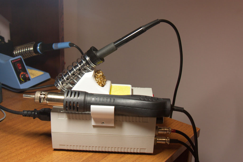

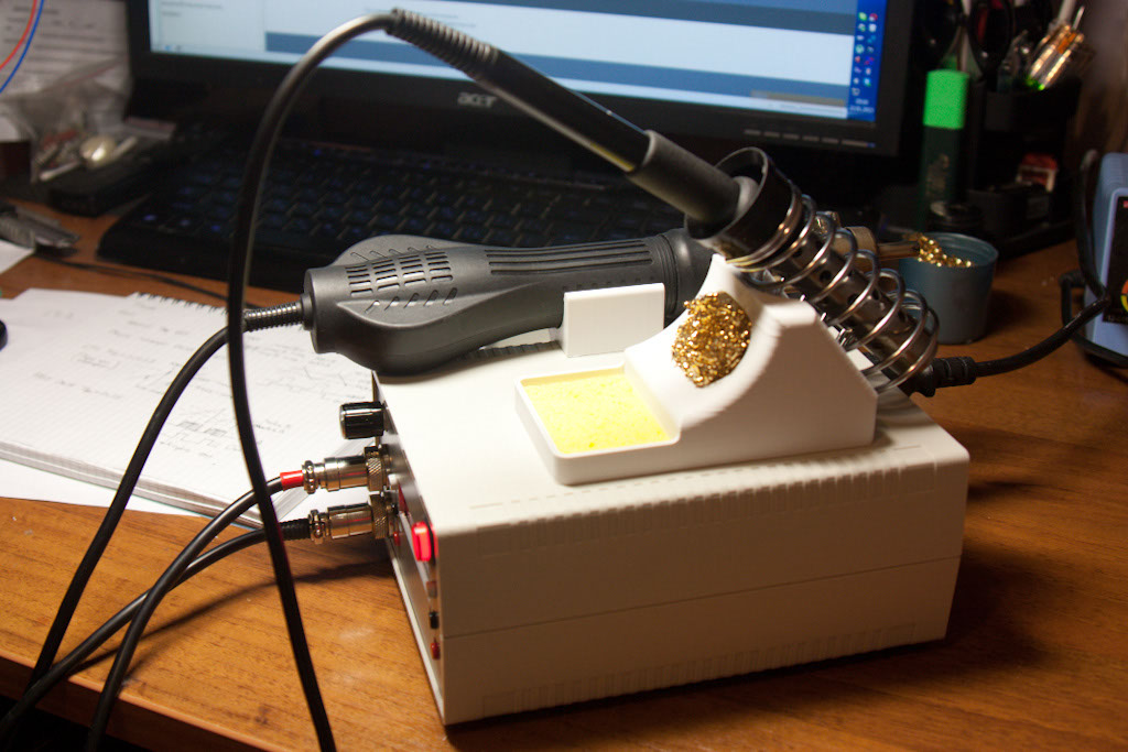

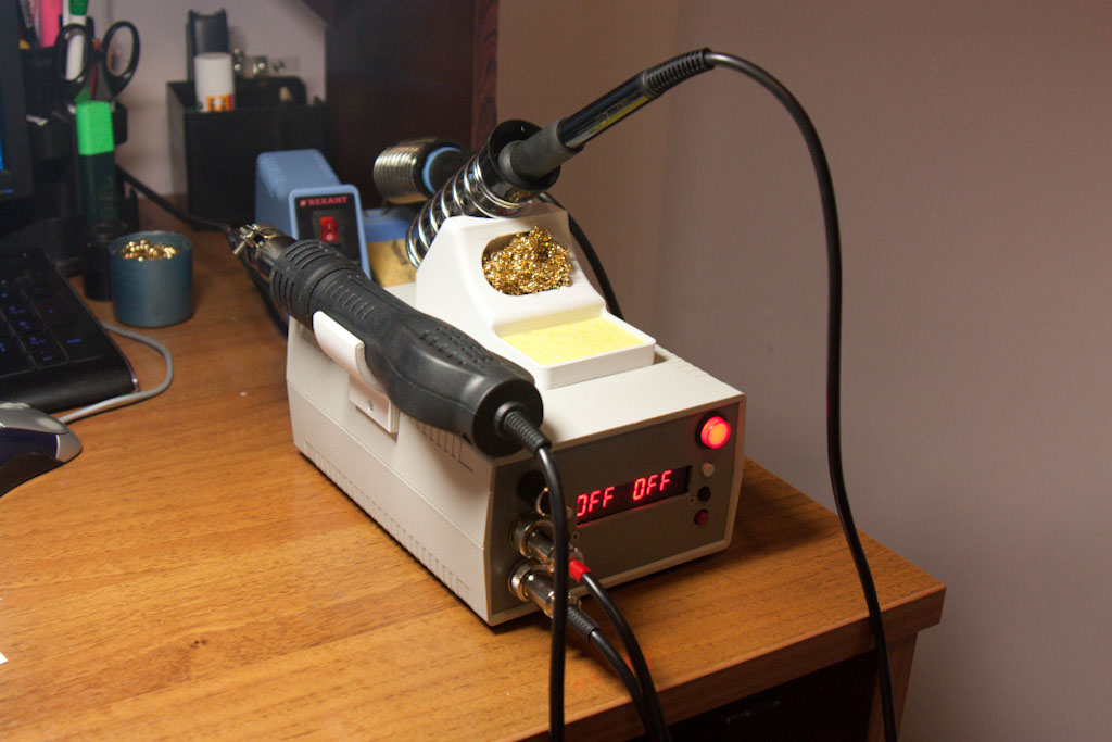

Все доделал ! :D

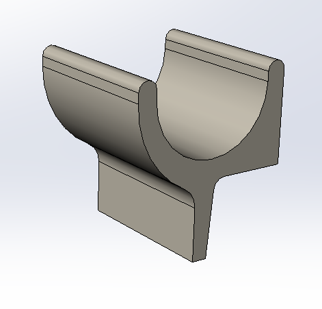

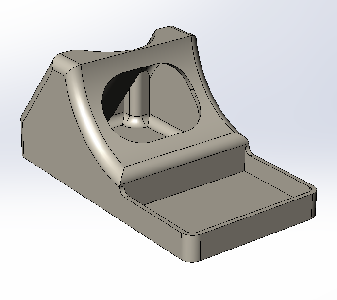

Из полуфабрикатов куплена китайская подставка с более менее подходящим под паяльник диаметром.
450 DIMG_4239.jpg [ 81.57 КБ | Просмотров: 51643 ]
Использована только пружина. Новый корпус сделан на 3D принтере из ABS пластика.
2015-01-22-43.png [ 57.22 КБ | Просмотров: 51643 ]
Так же сделана и подставка фена:
2015-01-22-44.png [ 24.57 КБ | Просмотров: 51643 ]
