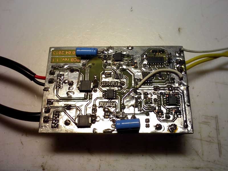

Комментарий к файлу: Макет, нижняя сторона: SMD. Много колхоза в виде перемычек и негабаритных элементов (не те, под которые печать делалась).

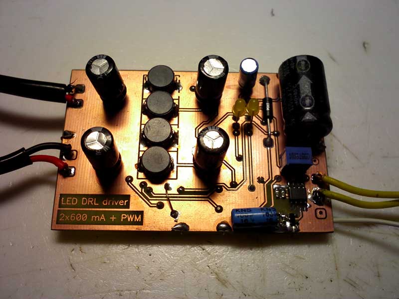

Комментарий к файлу: Макет, верхняя сторона: немного SMD, крупногабаритные и выводные элементы.

Да, это резист. Positiv-20, HP1100 и ацетон для усиления контраста. Травление как обычно, в хлорном железе.

Немного об измеренных параметрах. КПД 83%, потребляемая мощность 17.5 Вт (обычная яркость), 3 Вт (пониженная яркость), потребляемый в дежурном режиме ток 7 мА, порог включения/отключения 13 В.

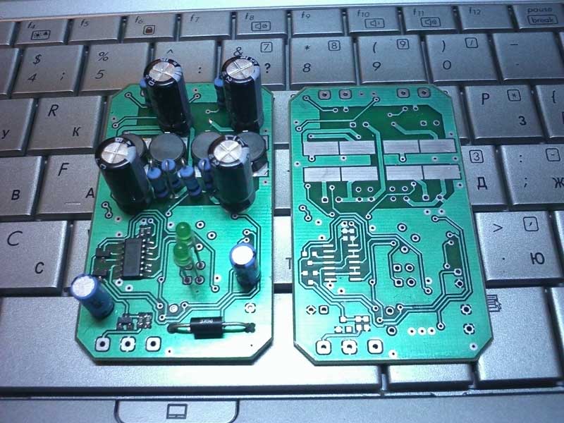

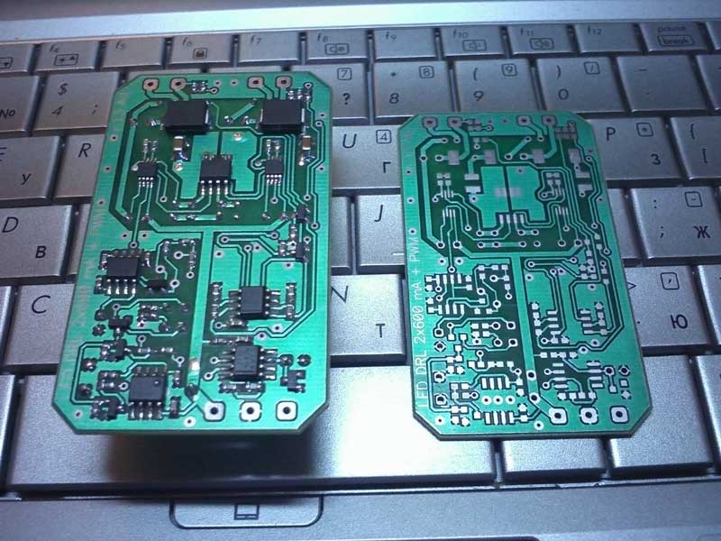

По мотивам макета разработана и уже изготовлена в заводских условиях новая печатка. К сожалению, по "упрощенной" технологии (без удаления металлорезиста), т.ч. маска нежная. Плата подогнана под корпус G1017 http://www.chipdip.ru/product/g1017/
По сравнению с макетом топология сильно переработана ради уменьшения размеров, влияния силовых цепей на измерительные и улучшения тепловых режимов (впрочем, теплоотвод для силовых транзисторов, либо замена IRF7103 на что-то более мощное в таком же корпусе возможно еще попросится). Исправлено несколько ошибок (подтяжки к земле в обвязке логики и ШИМ-контроллеров) и уточнены некоторые номиналы. Увы, плата теперь с большим количеством межслойных переходов, и изготовить ее утюгом или резистом непросто.
Ток через светодиоды уменьшен до 500 мА, иначе диодные модули сильно греются без прироста яркости (может, Philips и считает это нормальным, но я не люблю рисковать). Регулятор яркости для режима габаритов заменен на пару постоянных резисторов, но сохранена возможность распаять триммер. В качестве шунтов вместо набора резисторов 0603 применены выводные резисторы серии KNP.
Пробные включения показали аналогичный с макетом КПД и полное отсутствие свистов. Нагрев индуктивностей не более 40С, силовых транзисторов не более 50С (включение на две линейки Philips Daylight 8, питание 14.3 В, плата без корпуса).
