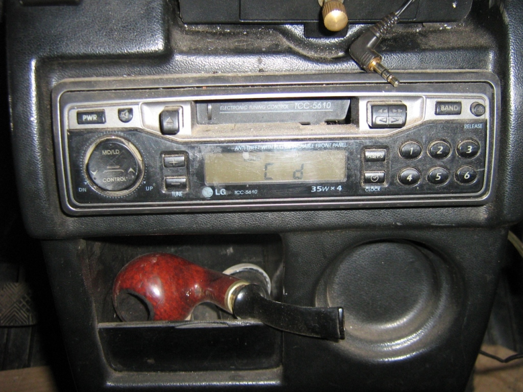

RZ296,Ну и правильно,из недвижимости полезная вещь получилась,а то валяется всякая всячина и выкинуть жалко и применить некуда. Правда я осенью тоже колонки сделал для компа из переносной магнитолы.
А у меня IPOD работает через старенькую кассетную автомагнитолу,так же телефон туда подключаю,получается громкая связь.Обратите внимание,что магнитола кассетная,а на дисплее написано CD.
Если интересно почему так,расскажу.
Копия магнитола.jpg [ 378.99 КБ | Просмотров: 12264 ]

Вероятно, магнитола с возможностью управления чейнджером?

Да,так и есть.Магнитола карейская,для внутреннего рынка,для своих машин они делали такую функцию.На моей же небыло нужных деталей и отверстий под разъем.Но великий инет всё знает,главное найти.Результат на лицо,две секунды удерживаю кнопку BAND и включается вход СД-чейнджер.
