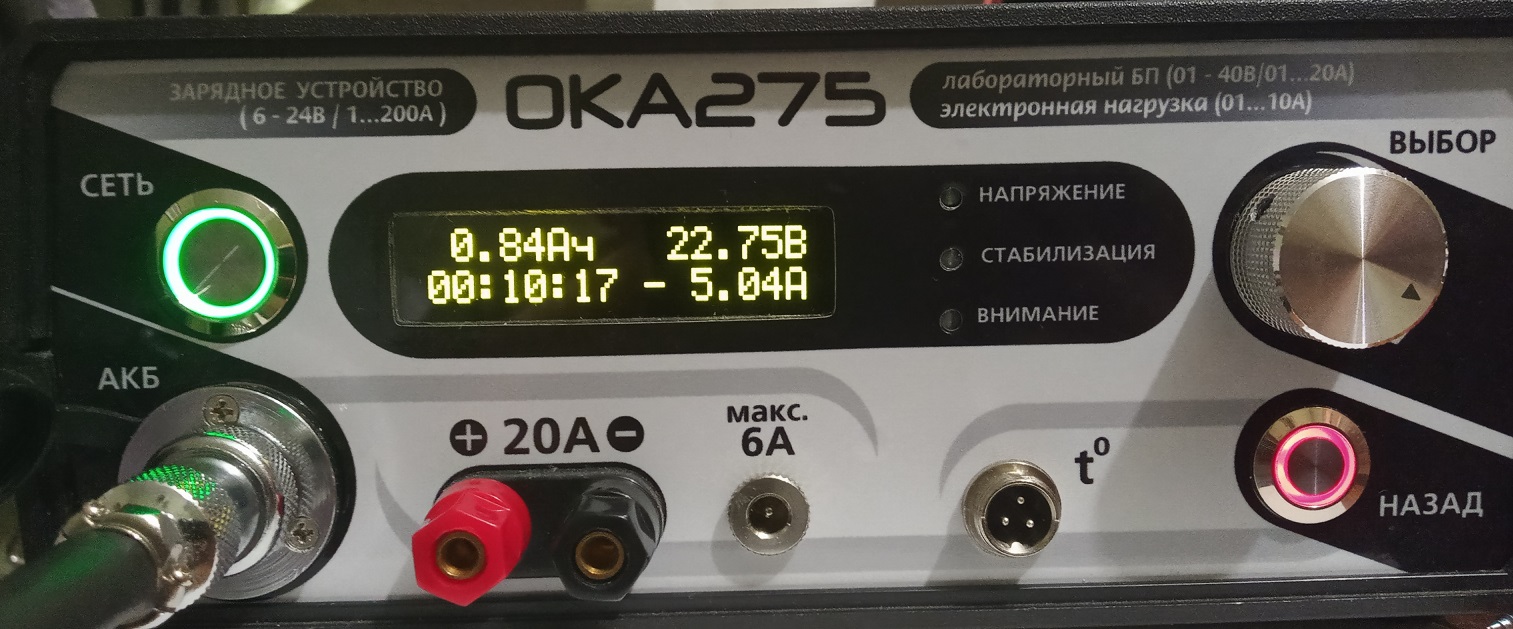

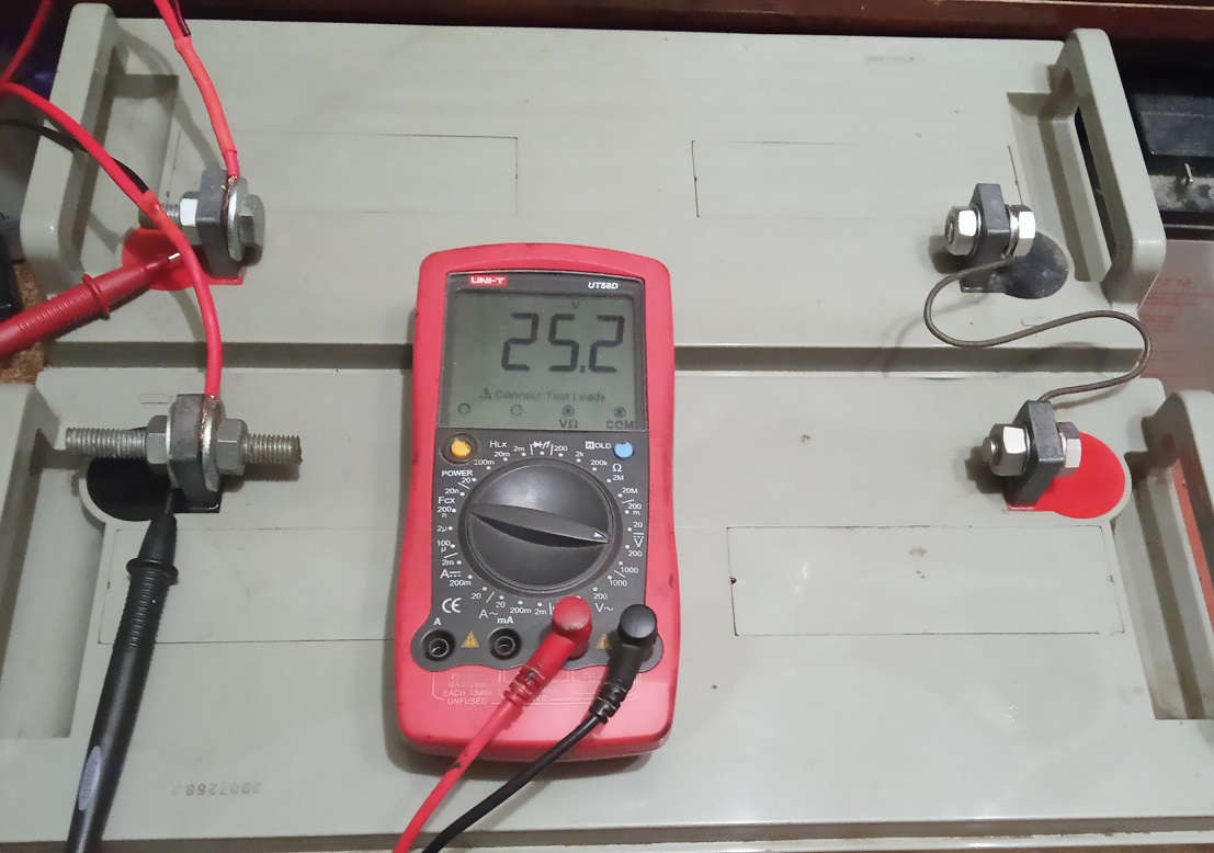

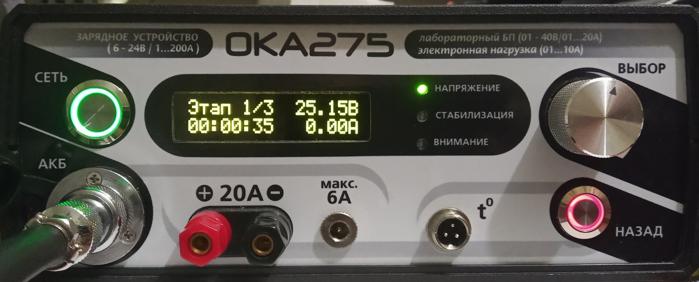

Залил новую прошивку и откалибровался. :)
12в акб на разряде/заряде ведёт себя без нареканий. Проблема при зарядке акб на 24в. Возможно это только у меня. Проверьте у себя пожалуйста...
Установленные параметры. Тип акб АГМ
1 этап. 25.6в 5а
2 этап. 27.4в 8а
3 этап. 28в 3а
4 этап. 28.8в 1а
В режиме разряда ведёт себя хорошо. Установил ток 5а, но пробовал давать 8а. Работает, но идёт в перегрев.
При включении режима "Автоматический заряд" заряда не происходит. На табло напряжение акб и никаких попыток повышения напряжения до перехода на этап 2. Достигнув напряжения 25.6в.
В ручном режиме заряда всё работает и стоит в ручную превысить напряжение акб 25.2в, как тут же начинает расти ток.

Нет, это мой недосмотр в прошивке. Уже нашел проблему. Напряжение для первой стадии заряда выставлялось всего 17 вольт. Понятно, что для создания зарядного тока для 24в АКБ, нужно более высокое напряжение. В этом и заключалась ошибка. Сейчас будет выставляться максимально возможное напряжение, которое будет ограничиваться до тока BULK. Прошивку Beta2 сейчас опубликую в том самом посте, вместо вчерашних файлов.
Олег В писал(а):
Тип акб АГМ
Сейчас это пока не важно, потому что все контрольные точки всех профилей пока одинаковы. Со временем надеюсь, что их место займут более правдоподобные цифры, наиболее подходящие для конкретных типов АКБ.
Да, для этой задачи надо оооочень развитый радиатор и хороший обдув. Или часть тепла пропускать через доп.нагрузку, о чем я писал чуть ранее.
