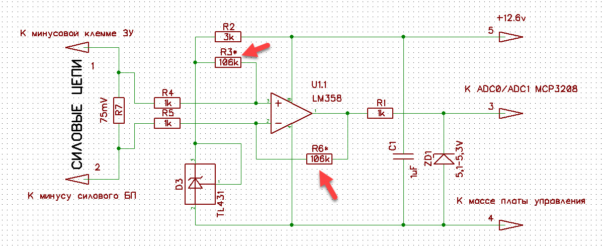

Разве нужно не на 2,4 вольта рассчитывать?
75 мВ – 50 А
X мВ – 15 А
Х = 75*15/50 = 22,5 мВ = 0,0225 В.
Roc/R1 = 2,4/ (U1-U2)
Roc/R1 = 2,4/ (0,0225-0)
Roc/R1 = 106,6
R1 = 1 кОм
Roc = 1*106,6 = 106,6 кОм
Получаем, при использовании 50 амперного шунта (75 мВ) для максимального тока 15 ампер:
Заменить резисторы 31 кОм в обвязке LM358 на 106,6 кОм.
2019-12-29_21-10-44.jpg [ 254.81 КБ | Просмотров: 10084 ]
Во вложении формулы расчета.
Расчет диф усилителя..doc [31 КБ]
